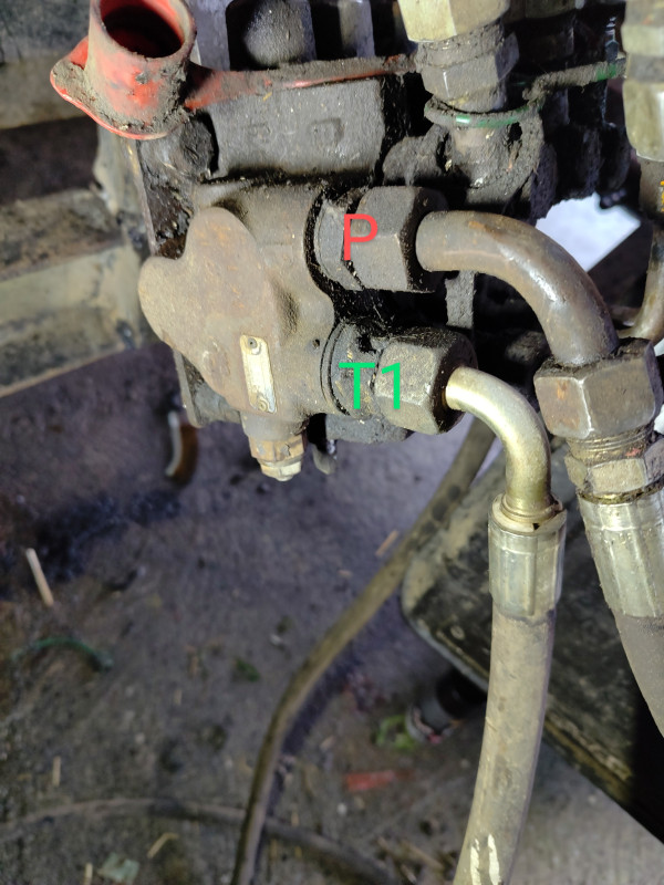

Là où t'as marqué T1 ( le plus petit) sur le chargeur c'est P2 , retour à la bâche, réservoir ( faire un té ,comme YAPA ,coté tracteur, si tu veux).
Distributeur du chargeur, vue de gauche, vue de droite.

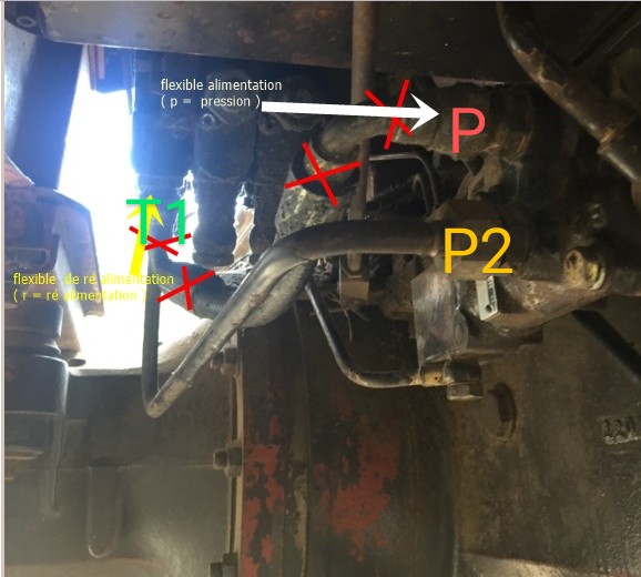

Ok Jean Claude, du coup ce serait plutôt quelque chose comme ça ( voir nouveau schéma)
En revanche le branchement côté tracteur reste le même niveau numéro ?
Re: Montage hydraulique sur fiât 90-90 pour chargeur
Posté : 03 mars 2024 14:48
Oui, mais attends Thierry.
Posté : 03 mars 2024 21:52
par thierry 1968
voici
un schéma refait , le sens des flèches est le sens de circulation de l'huile et tu supprime le flexible avec les croix bleu

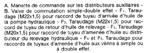

Bonjour, je m'amuse à faire la synthèse de vos infos. Merci à Thierry.
texte_2024-03-03 095553.png (84.74 Kio) Vu 9341 fois
P=F1 , arrivée
P2=F2, retour au pont
T1=F3, alimentation distributeur du tracteur
Branchements montée, descente =F4
Branchements ouverture, fermeture godet=F5 (ou inverse F4,F5)

thierry 1968 a écrit : 03 mars 2024 21:52 voici
Salut Thierry et merci !
Oui ça c'est ok j'ai pigé :super:
Je voudrais juste être sûr du rôle des flexible de distributeur, pour pas mal brancher et faire un mur d'hydraulique..
Posté : 04 mars 2024 11:09
par thierry 1968
ben qu'est ce que je vais dire de plus , le distributeur est toujours aussi propre :hehe: :hehe: :hehe:
j'ai mis en plus le sens de l'huile , et autrement tu a une sortie distributeur qui va vers un vérin mais ou :o :o T1 va se branché au distributeur auxiliaire
P va se branché a la sortie du distributeur de frein de remorque
P2 comme tu le nomme nais pas une pression mais retour libre va se branché avec un ( T ) sur le distributeur de frein de remorque sous le tuyau de pression ( P )
