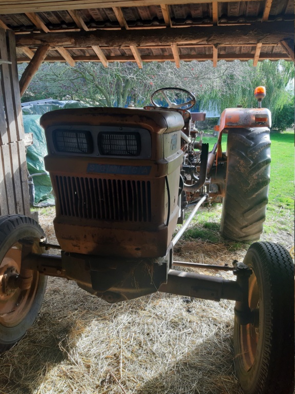

tu devrais ouvrir un nouveau post , nous mettre une photo avant
cela nous permettra de te donner un avis :
il y a t il beaucoup de carrosserie beaucoup de mécanique ?

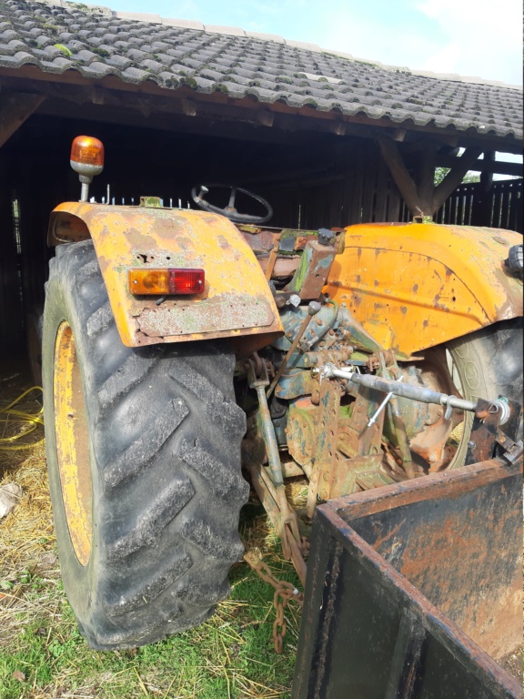

Ba il y a les deux a refaire. Voici des photos , il est déjà démonté je suis entrain de refaire le réservoir qui est percé. Image

C est un tracteur qui dormait dehors. Et qui a etais refait car il avait brûlé.
Messages : 10238
Re: Présentation
Il est pas mal c'est un 750 Italien
tu comptes le repeindre aussi ?
il a la direction assistée ?
il faut faire attention à la garde d'embrayage
L'idéal est de faire les niveaux et de juger son état mécanique
ce forum est la pour t'aider
