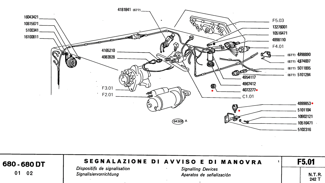

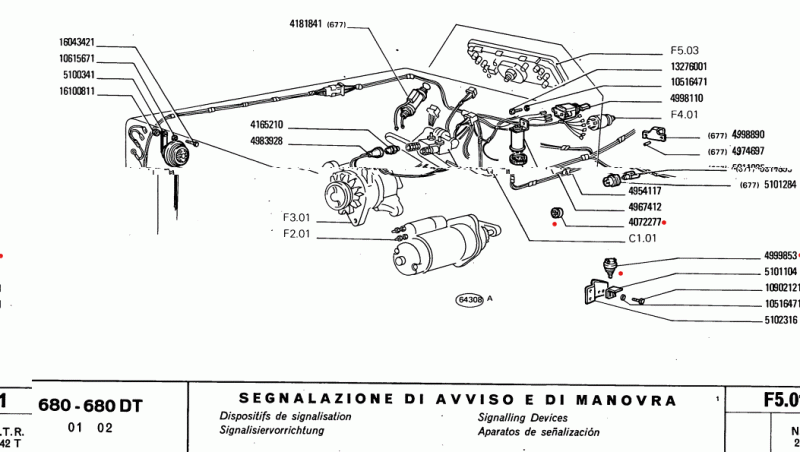

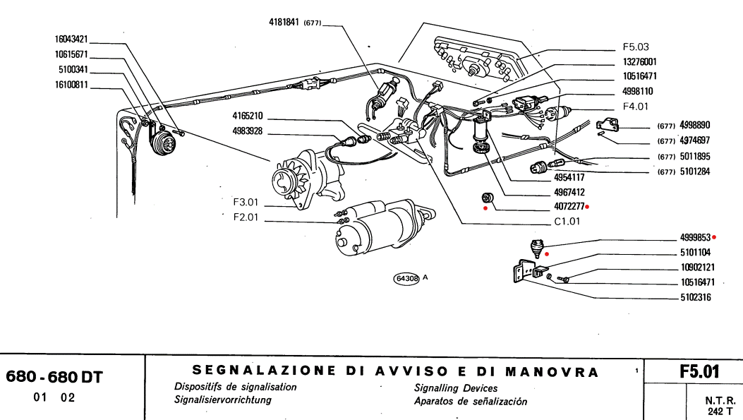

contacteur 4999853 et centrale clignotante 4072277

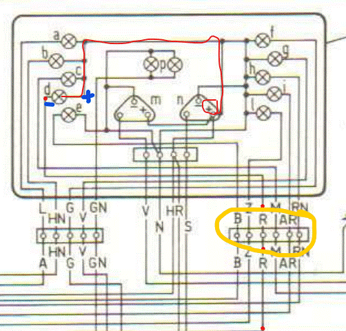

Peut on faire une ligne à part de l’ampoule au contacteur cela serait plus simple?

Ou peut-on se branché pour avoir un plus pour faire une ligne directe ampoule contacteur

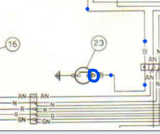

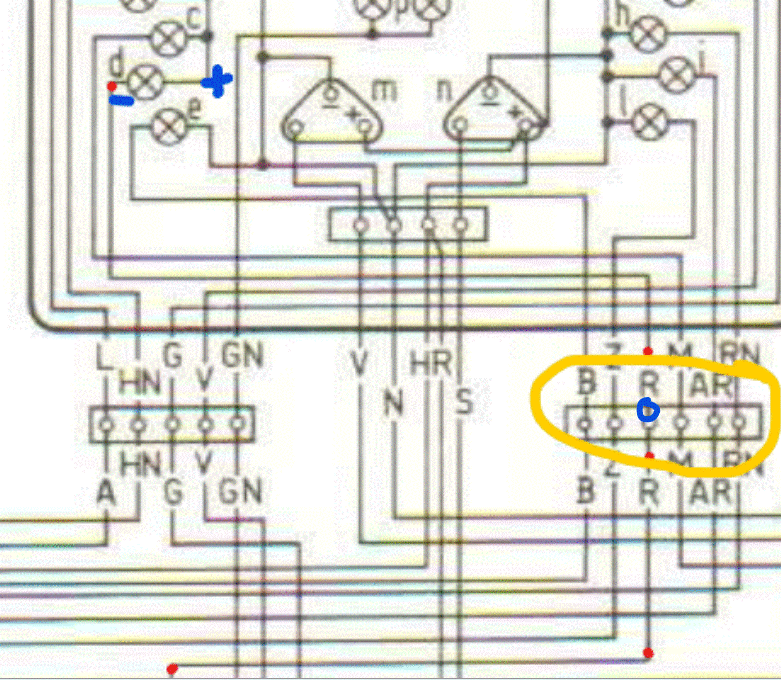

le fusible est ok , la centrale est alimentée?
entre l'ampoule et le contacteur c'est du négatif. Le + est au tableau de bord.
Le +_ 2026-07-20 170209.gif (139.87 Kio) Vu 292 fois
Tu débranches le fil du tableau de bord de la barrette(broche) et tu mets un fil qui va au
contacteur (courant négatif)
br 1_ 2026-07-20 164148.gif (305.22 Kio) Vu 292 fois
br 2_ 2026-07-20 164527.gif (34.61 Kio) Vu 292 fois

On a trouvé d ou vient le problème c’est le + du tableau de bord qui marche pas
On a fait un pont juste comme sa entre le 1er voyant qui s’allume et notre voyant s’est allumé! Du coup on avait pas de + Au tableau de bord.

On va essayer de faire un pont du coup
Re: voyant frein à main 780
Bravo, faites en sorte que le courant passe franchement, vu l'oxydation (un peu de wd 40).
Tu peux vérifier les autres ampoules.
