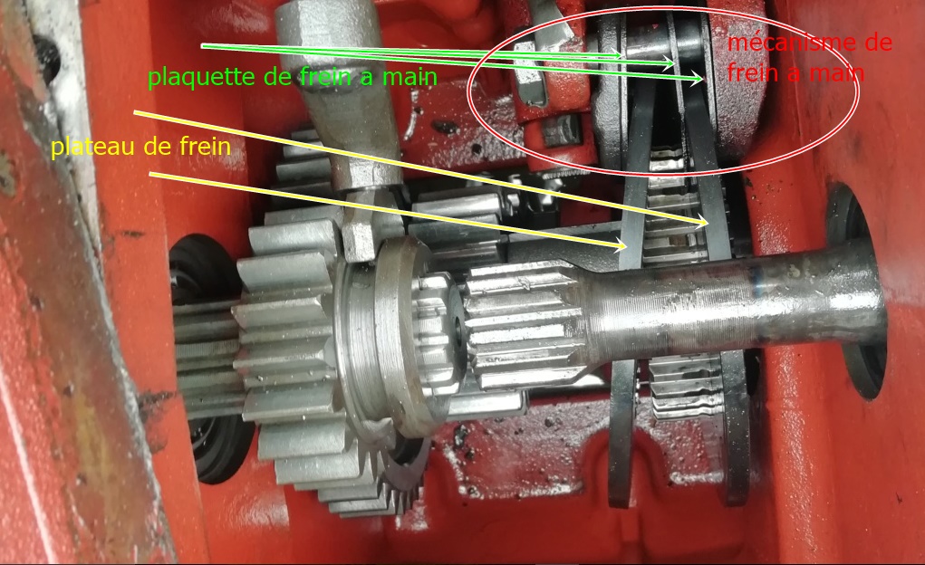

ce n'est pas du tout les disque de PDF ce sont le mécanisme de frein a main  , ont voit bien les deux plateau de pression et les 3 plaquettes de frein a main :lol!:

Je me serai donc trompé de poignée entre le frein à main et l'embrayage de pdf ? ImageImage

bon et en plus tu as le frein à main à refaire
pour changer les 2 disques il te faut vider le couple conique ou essayer de trouver le kit de disque en deux partie
bon courage
Re: 670 DT verger
Il faudrait commencer par remplacer les garnitures, les disques peuvent peut être encore en faire ?
en tout cas pas étonnant que tu confondes les leviers de frein à main et de prise de force vue l'état des garnitures...

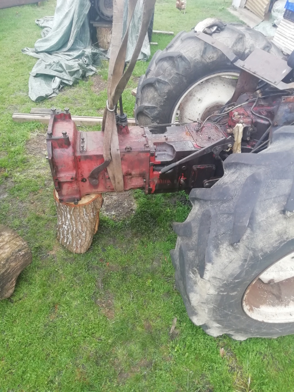

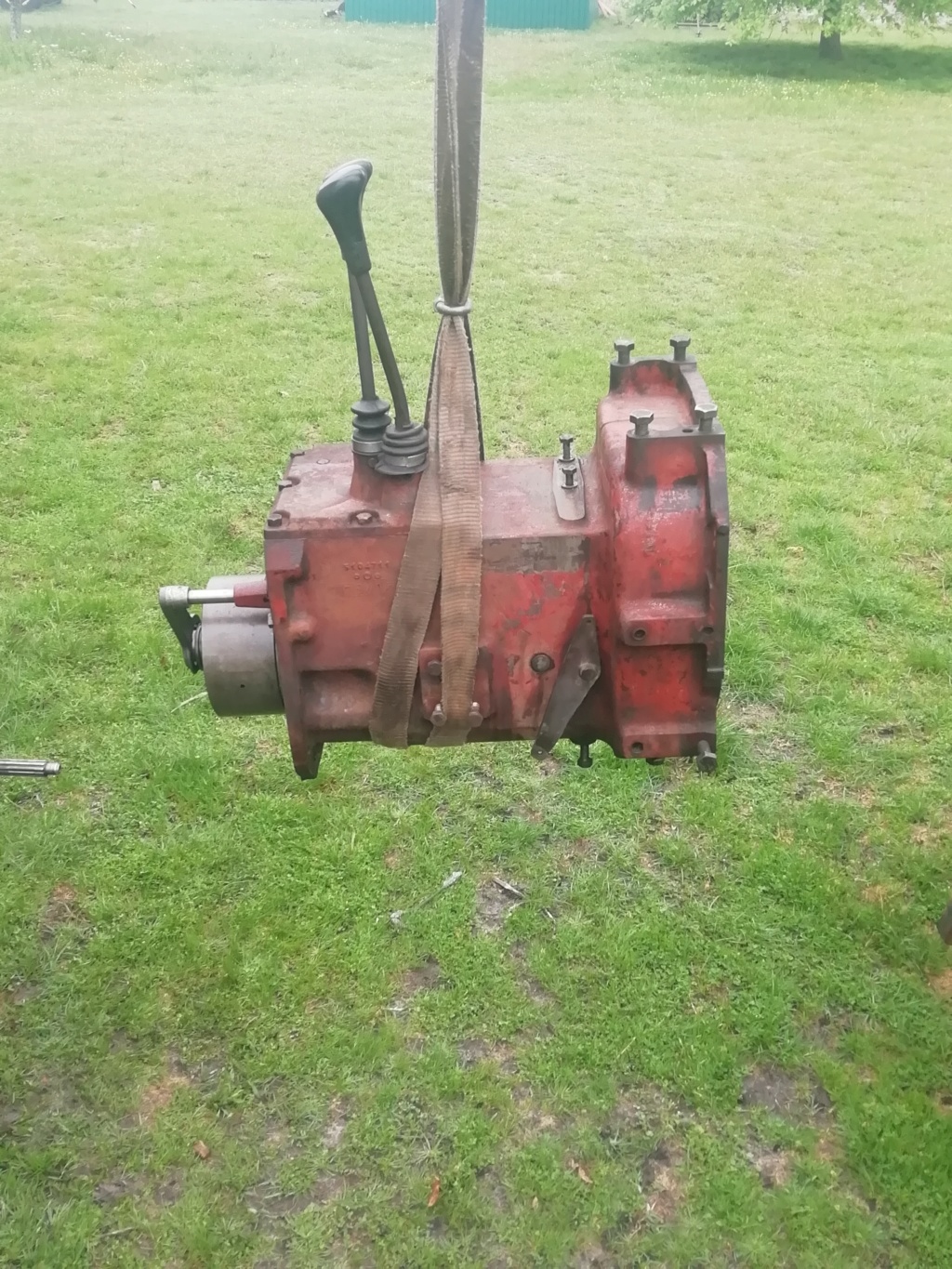

Ci dessus la boîte bientôt accouplée au pont arrière. Les synchros ont été changé, on a testé les vitesses avec les leviers, normalement ça devrait le faire. Un coup d'élévateur et de pâte à joint et c'est bon. Image
