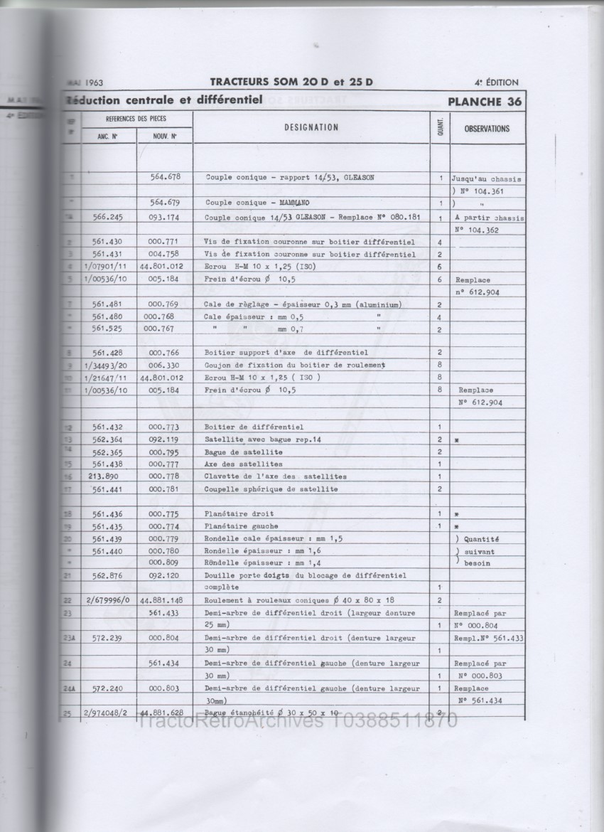

Salut,voici les infos des 2 roulements à rouleaux coniques rep 22-Nomenclature de la pl 36 de l'autre jour.

Ce n'est pas au moins un doigt du différentiel qui c'est fait la malle?Avec un aimant, peut-être vérifier qu'il y en ai pas d'autre(s)( 8 doigts en tout).A suivre...

Il faut du 40x80x18, le plus rapproché le 30208*: 40x 80x19,75.Et pourquoi pas le roulement d'origine?

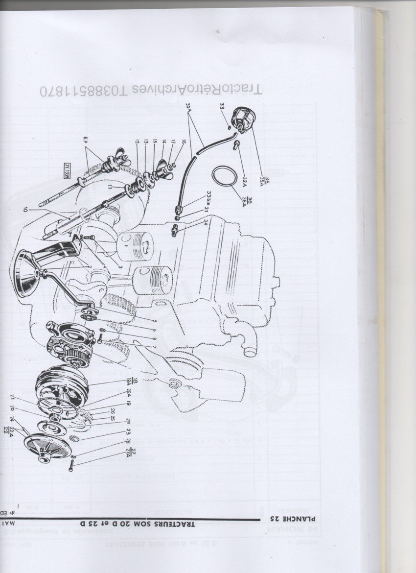

Salut,Tout autre sujet: quand tu feras la vidange du moteur, n'oublies pas de démonter le couvercle 22 du centrifugeur d'huile afin de bien le nettoyer ainsi que son carter(préconisé toutes les 600 h ).Il est accessible depuis sous le radiateur , après avoir enlevé le capot.
Messages : 10261
Re: Différentiel
en plus tu trouves le centrifugeur sur les SOM 30,35,411 ext

Bonjour merci pour les conseils, je vais déjà tenter de régler mes pb de roulement mais je diffère, le Som35 à pompé tout mon compte Image mais effectivement ce ment je regarderais le centrifuger sur les 2. Peut-on le faire sans vidanger car la vidange te vient d’être faite...
Messages : 10261
Re: Différentiel
il faut démonter le radiateur
tu le fais lors d'une vidange (SOM 35 SOM 20)
