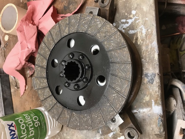

Effectivement, jaurais pu refaire les garnitures, cela coute 20 euro. J'ai récupérer le disque refait à neuf :
IMG_7240 disque refait.jpg (142.91 Kio) Vu 2706 fois
Il me reste plus qu'a extraire le roulement pilote et le joint torique

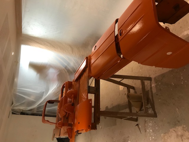

en attendant je m'occupe à lui refaire une petite peinture ral 2009 !

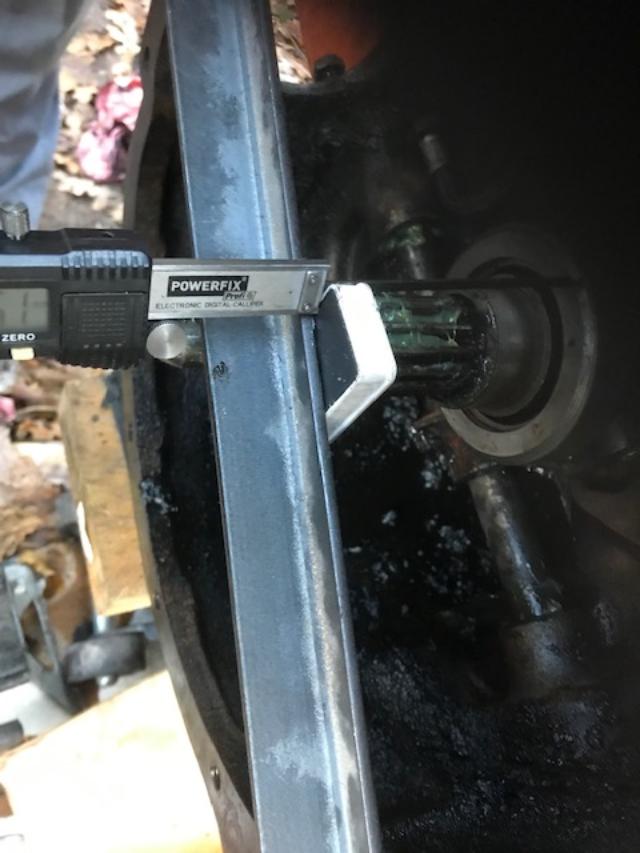

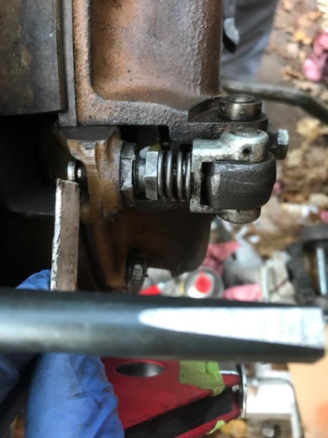

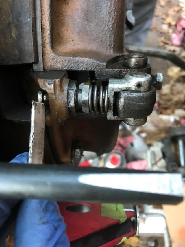

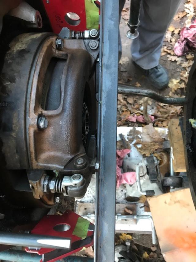

Voici la méthodologie que j'ai employé. Je me suis basé, sur la doc technique et sur une méthode qui avait bien marché sur un vieux manitou
Après avoir remplacer le roulement pilote ( 4.5 sur 1 3 2 roulement au lieu de 55 euro chez le concessionnaire) j'ai mis en place la cloche d'embrayage avec le centreur d'embrayage made in maison. En l'occurrence des tubes traditionnels de plomberie ont la même dimensions.
J'ai séré en étoile à 2.5 knm. On met un frein filet loctite

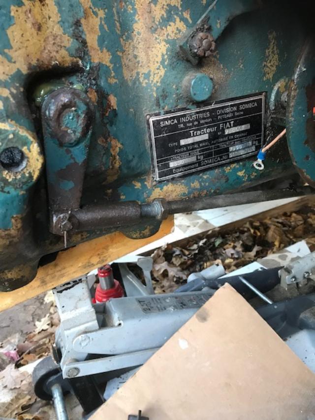

On commence par remettre à le réglage initial de la vis de réglage ( 7 tours) :
On prend la cote entre le carter et la butee au repos neuve, ici je suis à 108.5 mm attention on embraye plusieurs fois a vide afin qu'elle se mette bien

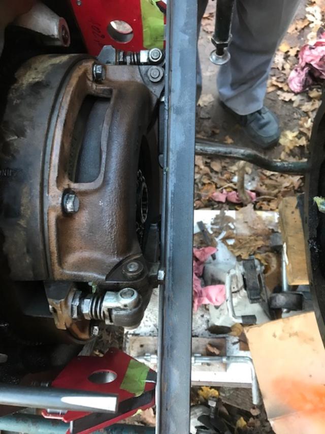

On reporte la même dimension -3 mm soit 105.5 mm sur les fourchettes que l'on règle à l'aide du tournevis. Là j'ai pris des calles magnétiques que je reporte sur le carter coté moteur
Merci de faire part de votre avis sur les 3 mm... je pense que c'est suffisant mais je peux me tromper
On fini par regler les piges pour le disque de prise de force à la cote c a d entre 1.5 et 2 mm
N'hesitez pas à me dire si j'ai pas fait d'impasse, J'espère que les 3 mm entre la butée neuve et les fourchettes sont correct .
