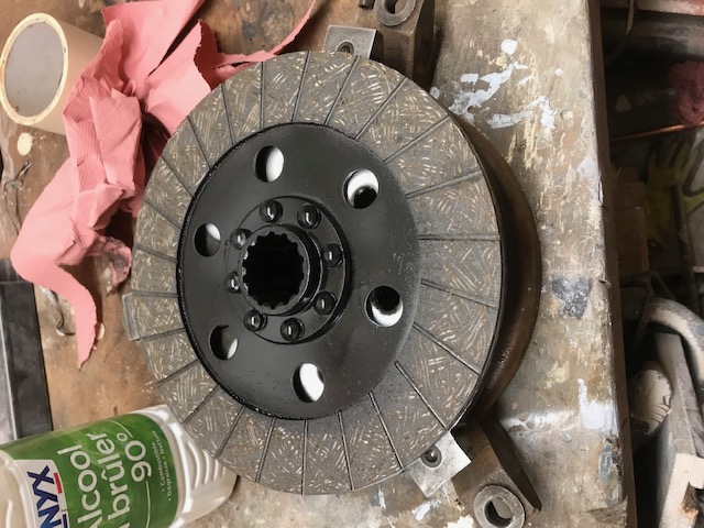

Effectivement, jaurais pu refaire les garnitures, cela coute 20 euro. J'ai récupérer le disque refait à neuf :
IMG_7240 disque refait.jpg (142.91 Kio) Vu 2717 fois
Il me reste plus qu'a extraire le roulement pilote et le joint torique

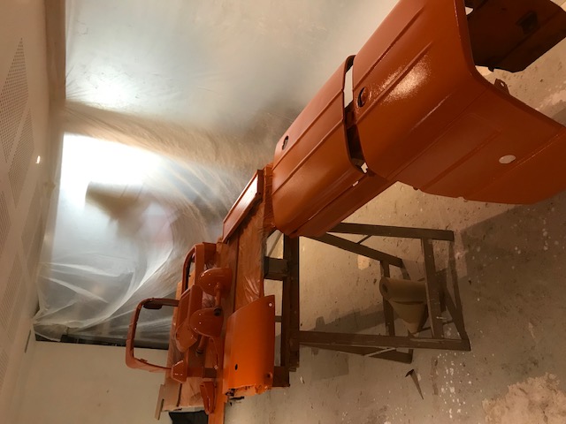

en attendant je m'occupe à lui refaire une petite peinture ral 2009 !
