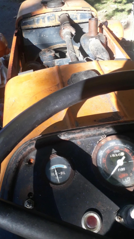

Segments et coussinets de bielle sûr, j'ai vu les factures d'achat. Le reste, c'est moins sûr.
Pour la pression d'huile, j'ai pris un screen de la vidéo où on voit le manomètre, et elle varie quand on accélère

Re: Remise en marche SOMECA 315
moteur froid ou chaud ?
régime moteur ?
vraisemblablement un changement de segments n'est pas suffisant (comme d'habitude)
régime moteur ?

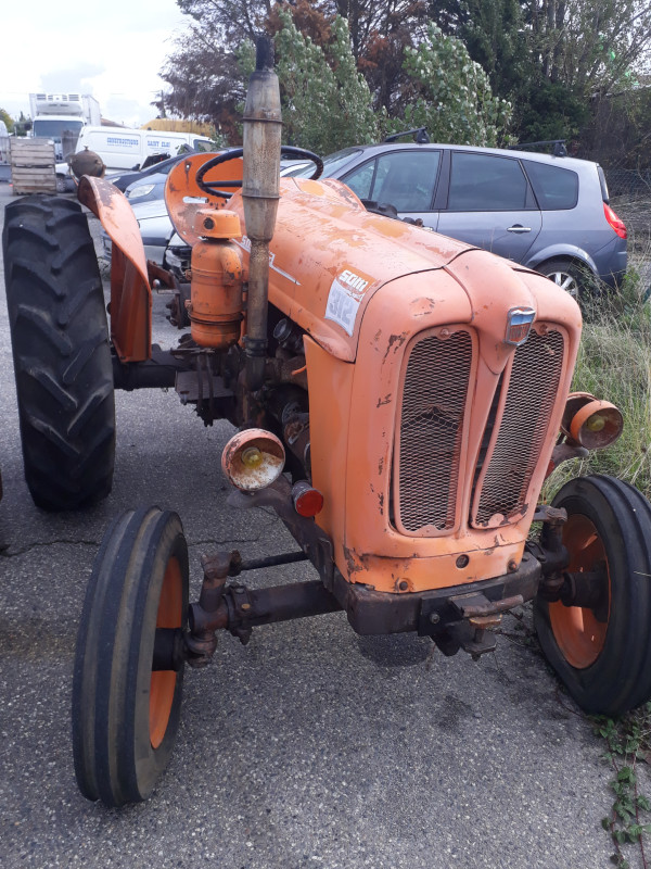

Re: SOMECA 315 HS --> achat d'un 312R
Ça y est, achat d'un 312R en remplacement du 315, l'occasion pas chère, la proximité et la facilité de la remise en marche nous ont fait prendre le risque de repartir sur ce type de moteur, à voir dans le temps. Mais on a de la pièce de rechange avec le 315. J'ai fait 3 km sur route pour le ramener, tout à l'air normal. Reste à faire un entretien de tous les fluides, courroie, graissage, mettre les injecteurs rénovés, etc.
Des conseils sur l'huile plutôt 15W40 ou SAE30? Et la graisse, je vois qu'il y a de la 3en1 au lithium, c'est compatible ou faut rester sur de la simple?
