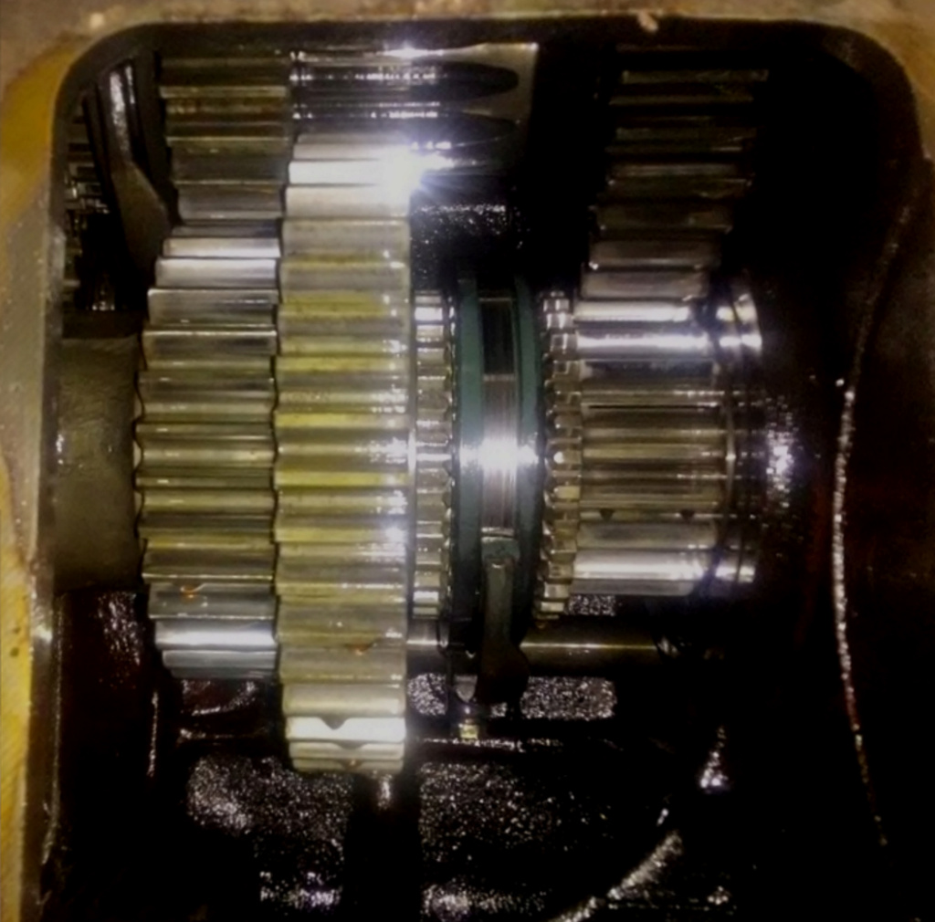

Probleme de boite someca 1000
Jean bapt
Messages : 44
Enregistré le : 10 janv. 2021 00:00
Re: Probleme de boite someca 1000
Message non lu par Jean bapt »
Pour la fourchette oui je pense plutôt un effet d'optique..
Samedi je r'ouvrir pour mesurer ça
Messages : 10067
x 220
la vitesse engagée tu pousses sur le crabot pour savoir s'il va à fond
pour le jeu c'est pas toujours facile
Jean bapt
Messages : 44
Oui mais moi justement il fait du bruit quand il est au neutre a mon avis... car la sur la vidéo il est neutre je l'entend pas en marche avant car il est engagé. je pense.
Mais quand je fait marche arrière lui reste au neutre et c est l autre fourchette qui ce mais en fonctions donc lui au neutre a mon avis il doit frotter sur l'autre
Oui ce sont les dents du crabot qui frottent car il n'est pas bien centré
tiens bouc voici un zoom de ta photo
le crabot est bien centré sur le tient :)
Jean bapt
Messages : 44
Oui par contre si c'est vraiment lui, en moyenne il doit le faire aussi car en moyenne il est au neutre aussi je r'essayerai en moyenne avant ouvrir la trappe pour être sur
Messages : 1017
Je m'en suis pas encore trop servi, donc le bruit n'a pas du disparaitre! Le bruit ne le fait pas que sur gamme route, rapide.
Après moi ça fait vraiment un bruit de "roulage", pas un cliquetis comme toi.
Jean bapt
Messages : 44
Est pour vous ça vien de la boite pas le pont arrière ? Quand vs avez ouvert la trappe vs avez fait tourner les pignons ? Le bruit était la ? Car j'ai deja vu aussi le pignon de renvoi de marche arriere, le roulement qui saute puis le pignon frotte sur les autres mais normalement on retrouve des billes dans le fond
Est celui la en passant ça mains dans la boite on arrive à le sentir
Messages : 1017
Franchement, j'ai ouvert la trappe pensant avoir un accès pour la PDf, mais en fait j'ai rien fait tourner et refermer ensuite...
La seule chose que j'ai remarqué c'est le jeu entre les pignons mais ont s'est pas affolés et refermé la trappe! :D
Si j'avais trouvé une bille là je me serait inquiété ...
Messages : 1017
La seule chose que je me souvienne, au remontage de l'embrayage et essais du tracteur le bruit n'y était plus et il est revenu ensuite...
Jean bapt
Messages : 44
Ah oui d'accord Image ah non la prise de force tu vois rien la. Tu peut juste voir l'arbre par le dessus , avec le couvercle au siège. Aprés ça peut venir du pont arriere aussi..
Une fois une personne avais un bruit de roulement dans le pont arriere et c'était les satellites qui était entrain de casser.. moi pareil sur mon 1000 je les ai changé il était vendu il allait casser
