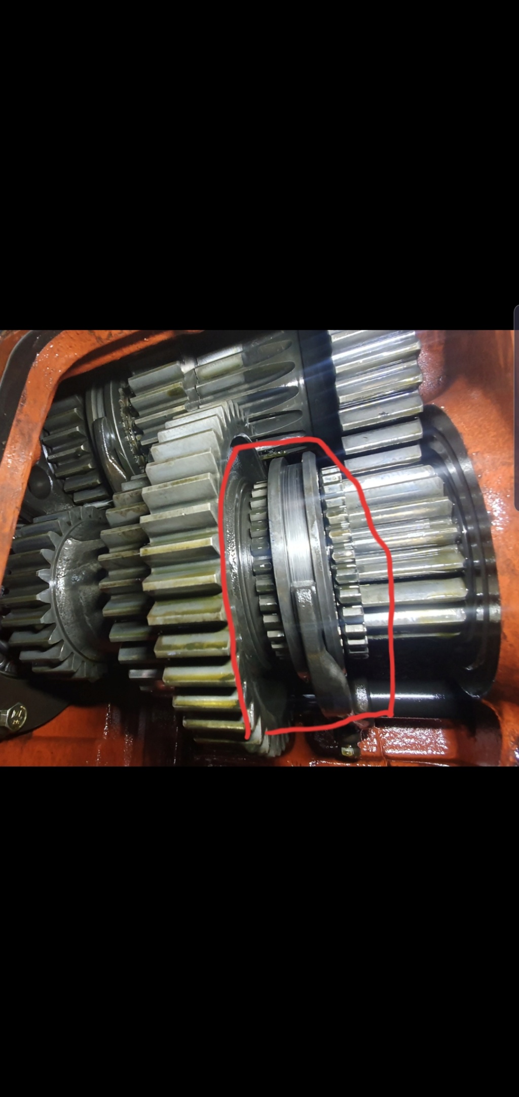

Bonjour, je suis entrain de restaurer un someca 1000sdt
J ai démonter la boite pour changer un roulement dans la parti des gammes ( marche avant, arrière, lente, moyenne rapide )
Apres avoir remonter et fait tourne a la mains je me suis rendu compte que mon crabot fesait du bruit et tourne pas droit,.
Est ont m'as dis que c'etait pas bien grave ça arrive qu'il soit voilé mais rien de méchant avec huile on l'entend pas, donc j ai remonter puis essaye.. marche avant nickel. Marche arrière, premier et 2eme vitesse pareil pas de problème mais si je recule en 3eme ou 4eme bien accéléré par momant j entend un bruit, pour moi le problème vien de lui..
Si quelqu'un a déjà eu un soucis similaire, grave ou pas.. esqui'il faut redemonter..

le bruit c'est une chose mais avant le recouvrement des pignons est comment ?
Re: Probleme de boite someca 1000
C'est l'arbre du bas qui à été changé sur le mien normalement...sa correspond comme toi! Le gros pignon a gauche d'ou tu as entouré, il frotte pas sur celui du haut, sa fait bizarre sur la photo? :scratch:
Non non rien frote, j ai une vidéo mais j'arrive pas a la mettre sur le forum. Est sur la vidéo on vois bien que le crabot tourne pas droit.. et pour moi ça vien surment de lui mais je suis pas sur donc je voulais voir si quelqu'un en savais plus que moi..

Ah d'accord merci, faudrait que j essaye, . Oui tout fonctionne correctement mais le bruit est pas normal pour moi.. le crabot que j ai mis plus haut sur la photo, on dirait qu'il tourne pas bien droit.. et a mon avis le bruit viendrai de lui.. mais pourquoi. Apres peut-être un mauvais réglage entre pignon.. mais j ai aucun document, pour voir les reglage qu'il faut faire si quelqu'un a ça.. je parle bien de la parti des fonctions marche avant lente rapide et marche arriere j'ai pas toucher au vitesse . Car il y a des cales d'epesseur, donc des réglages
