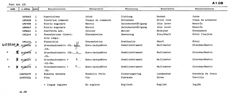

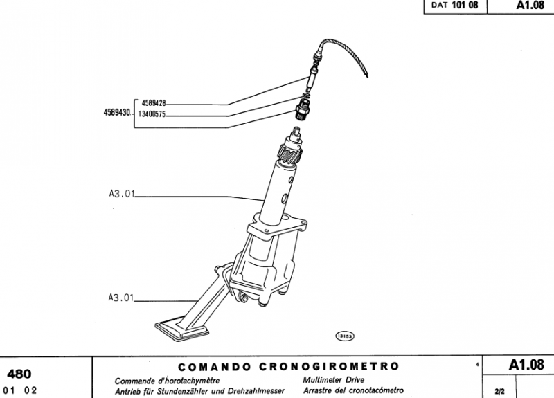

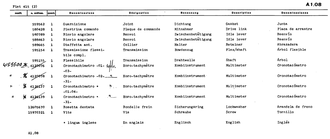

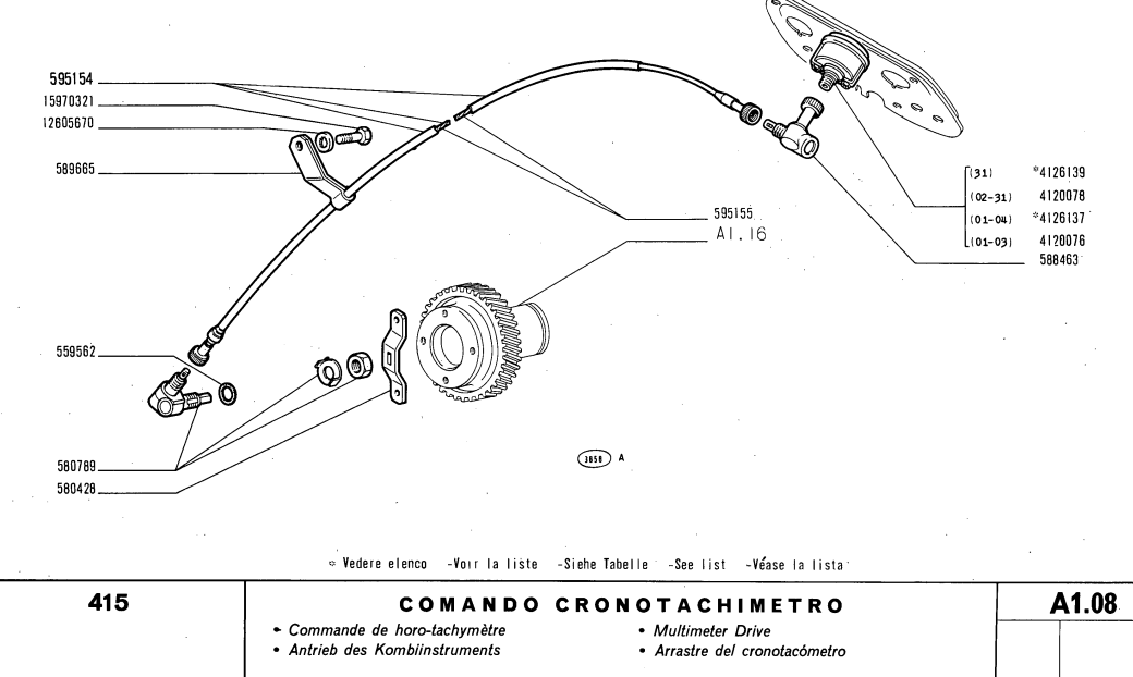

Bonjour Roger,
quelques vues comparatives:

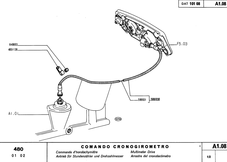

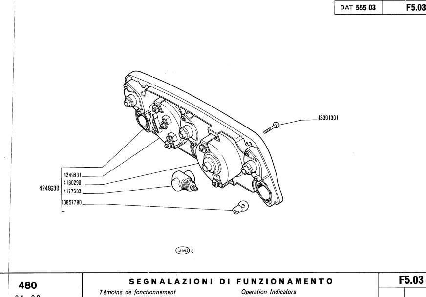

Re: Présentation
Pour modèles du 400 au 1000
