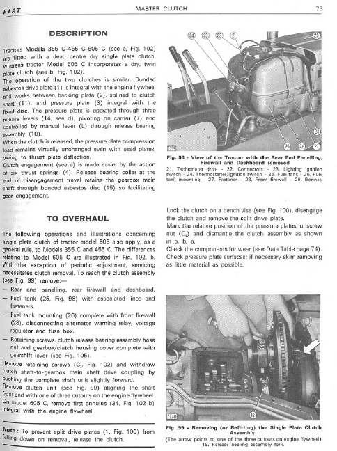

Voici la page 75
Voici la page 75. Tout çà c'est également dans le pdf que je t'ai envoyé.

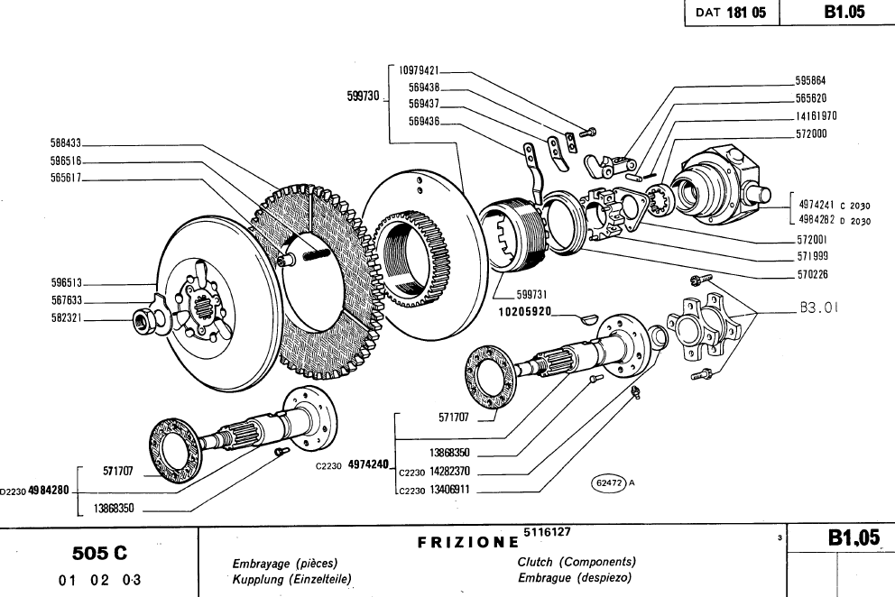

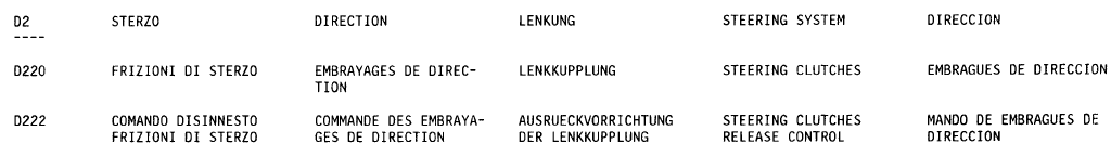

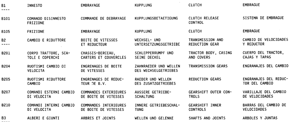

D'après les différents chapitres et les vues, il n'y a qu'un embrayage pour le déplacement et un autre pour la direction:

EMBRAYAGE
Il n'y a pas de butée.

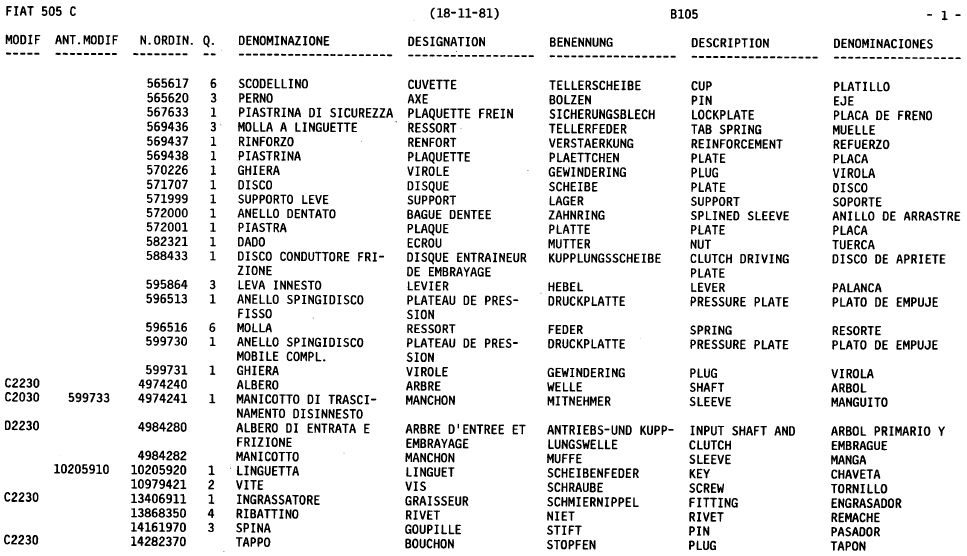

Jean claude la pièce qu'ils appellent "manchon" (celle avec le flexible et le graisseur) ressemble fortement à un genre de butée avec sa fourchette de commande tout de même
mais ce sont peut être ceux des trains de chenilles ?

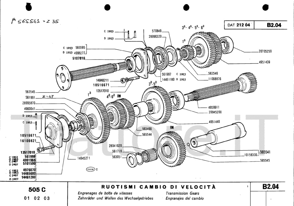

J ai remarqué que le claquement est plus important sur les hautes vitesses 3,4,5 et 6
J ai recuperer la bille dans le bouchon 10305171.
Je  me demande donc si ce n'est pas le roulement 20705250
Qu' en penssez vous?

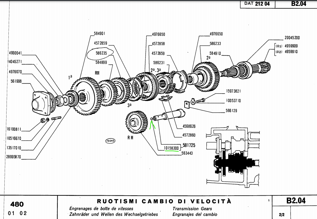

SIMILITUDES AVEC BV 480-6
La bv du 480 6 vitesses a la même bille 10158300. Elle sert à bouger le perçage pour que l'huile sorte en pression par les 2 orifices ?
Peut-être une piste?!

INDICE
Tu as récupéré la bille dans le bouchon de la bv .Ceci confirme ma supposition.
Donc , elle ne jouait plus son rôle depuis belle lurette donc mauvaise lubrification à l'endroit cité précédemment.
