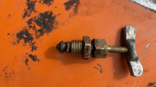

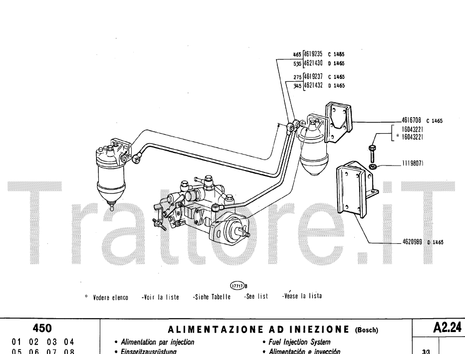

Combustible: 1er filtre au dessus du démarreur,le bol a une vis papillon dessous pour décanter de temps en temps si présence d'eau; 2è filtre en haut. Change les 2, c'est mieux (fermer robinet -1er- ouvrir robinet-purger-2è-purger-démarrer-vérifier absence fuites.
Celui dans haut est un peu moins facile à purger. Il faut que la pompe d'alimentation résiste un peu quand tu pompes, sinon mettre un petit coup de démarreur pour que la came soit en position.

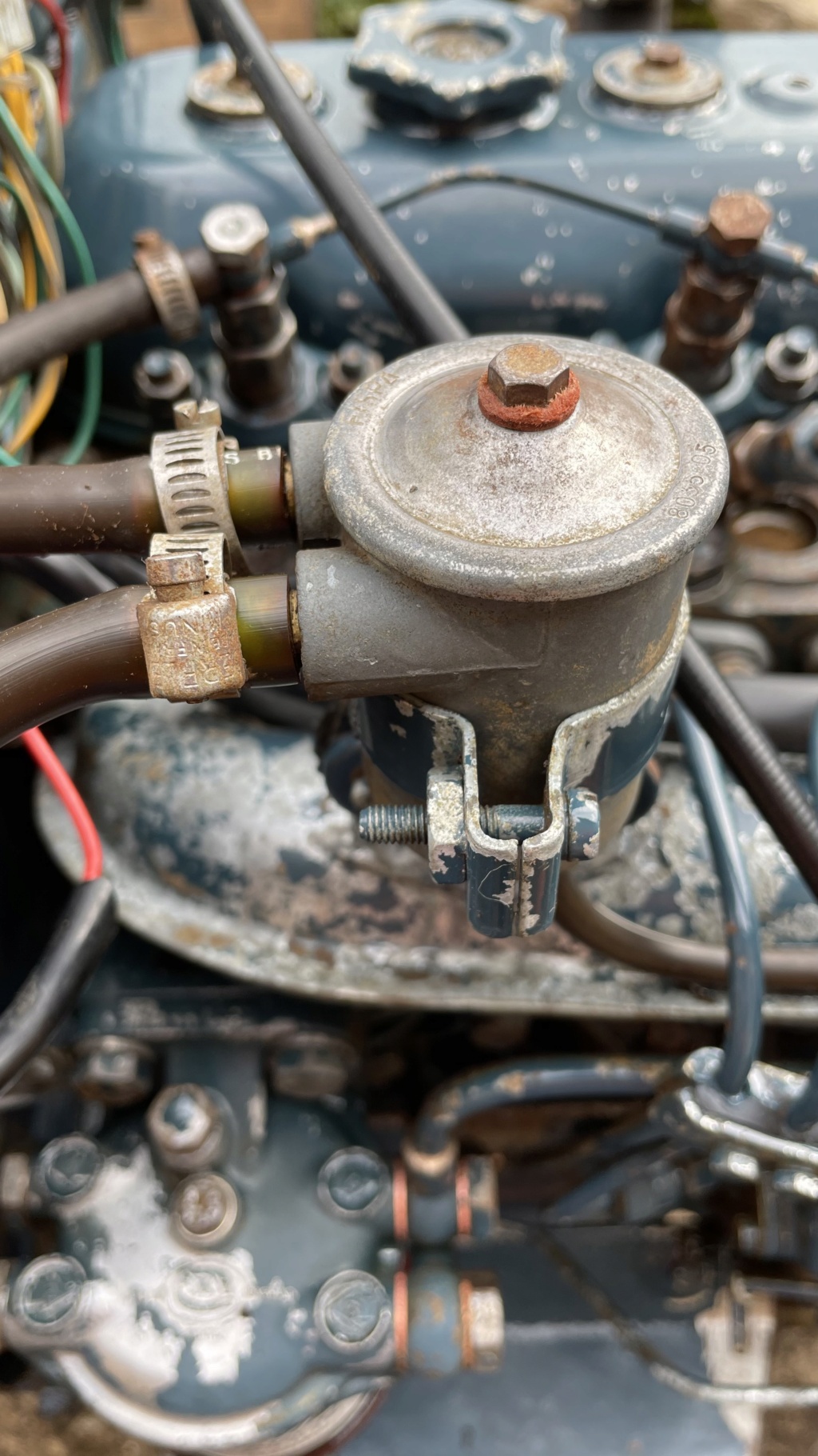

Il ne manque pas un petit joint ?
Messages : 3511
x 299
x 211
Re: tousse culbute fume et
je dirais un joint torique là où c'est vert et un en cuivre là où c'est bleu

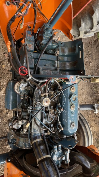

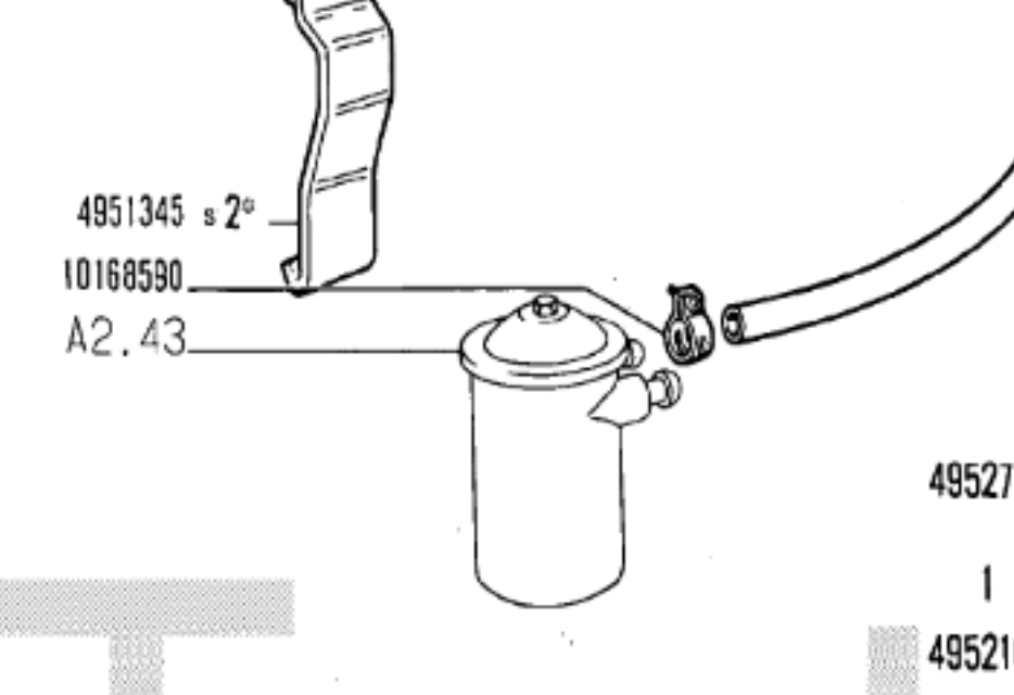

Et là-dedans il y’a encore qqch à vérifier ? ImageImage
Messages : 3511
x 299
x 211
non, c'est le petit réservoir de carburant qui est accouplé à une bougie de chauffe. A utiliser pour le démarrage quand la température est basse; çà réchauffe l'arrivée d'air au moteur et tu le commandes avec le contacteur au tableau de bord.
