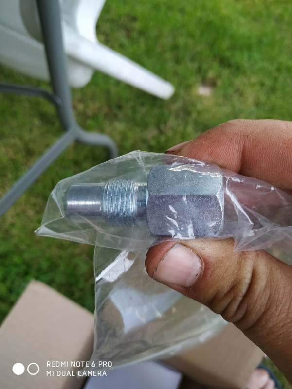

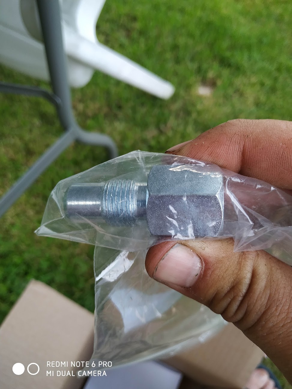

Voici les nouvelles :
Adaptateur reçu :
Par contre comme d'habitude aucune indication .... C'est quoi le pas de vis à l'intérieur ? C'est pour voir si le kit chez agrizone (qui est pas mal niveau prix je trouve ) me sera directement utile :

Bonjour Criters, pour les joints, je t'ai mis les infos dans le post "charrue Kverneland".
Messages : 3698
Re: Double effet à l'arrière du 670
JJ, t'as mis la figure 144 pour le montage.

jean claude 2320 a écrit : 17 juin 2021 09:38 Bonjour Criters, pour les joints, je t'ai mis les infos dans le post "charrue Kverneland".
Oui j'ai vue, pour les joints je dois avoir ce qu'il faut j'ai acheté des pochettes complètes de joints cuivre de toutes taille et idem pour les joint torique.
Mais je voulais savoir le pas de vis (en début de post sur l'image le boulon 100) ce qui permettrait de savoir si c'est du 3/8 BSP comme le kit que je veux acheter : car quand tu achète des élément agricole il y a jamais d'information technique à croire que tu dois les connaitre quand tu commande ^^ :D
Pour l'instant je monte uniquement en double effet pour le simple je verrai lorsque j'aurai une benne
