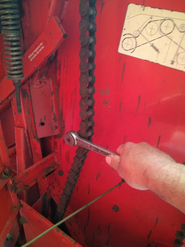

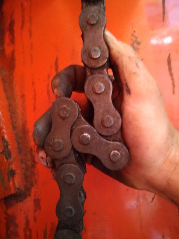

Pour l'instant il y a un peu de jeu dans la chaîne
Je dessers le tender et j'enlève un maillon en espérant qu'elle ne sera pas trop courte après

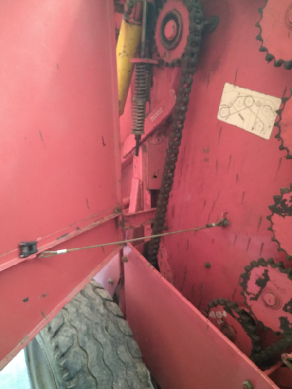

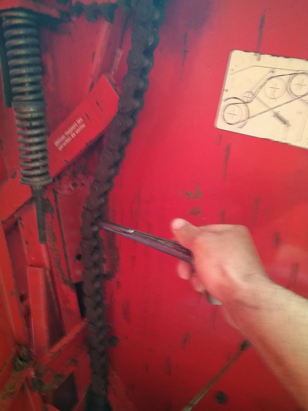

ce qui a de bien sur cet appareil c'est le repère de tension des chaines :super: :super: :super:
yoyo_50
Localisation : neufmesnil
x 13
x 37
Re: Préparation matériel de fenaison...
Message non lu par yoyo_50 »
Encore une info à prendre, merci jj! tu pourrais m'expliquer stp ?
Messages : 10318

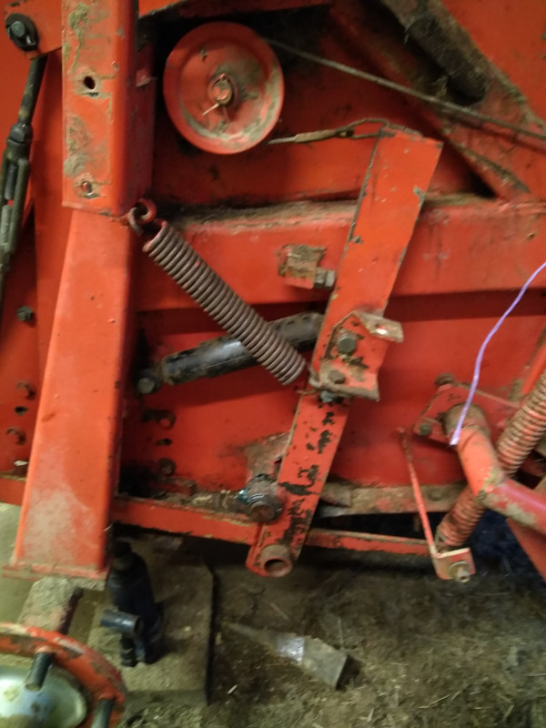

yoann tu regardes sur la photo avec le tube jaune qui empeche le vérin de porte de descendre :
tu as au niveau du tendeur de chaine un fer plat qui t'indique la bonne tension des chaines
sur ton appareil il est mal tourné
et en plus tu as le schéma collé à coté

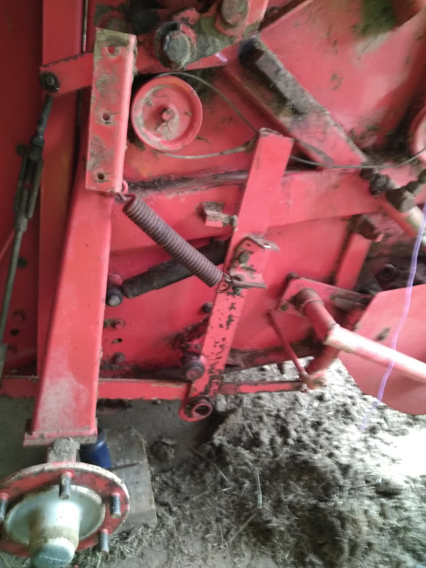

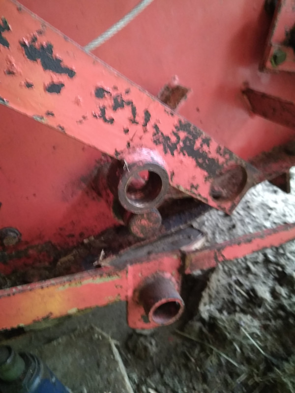

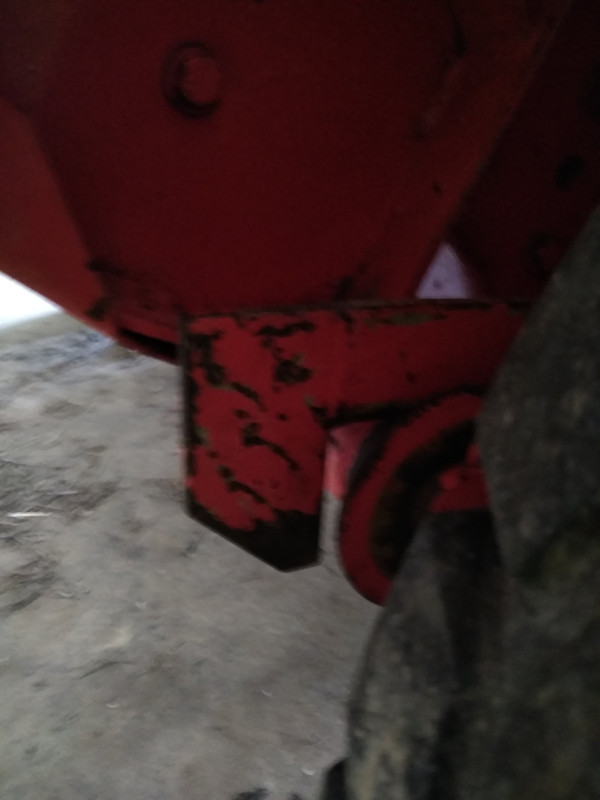

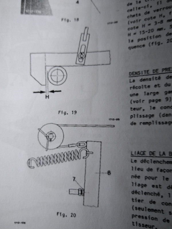

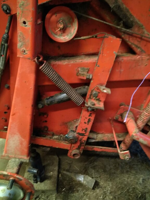

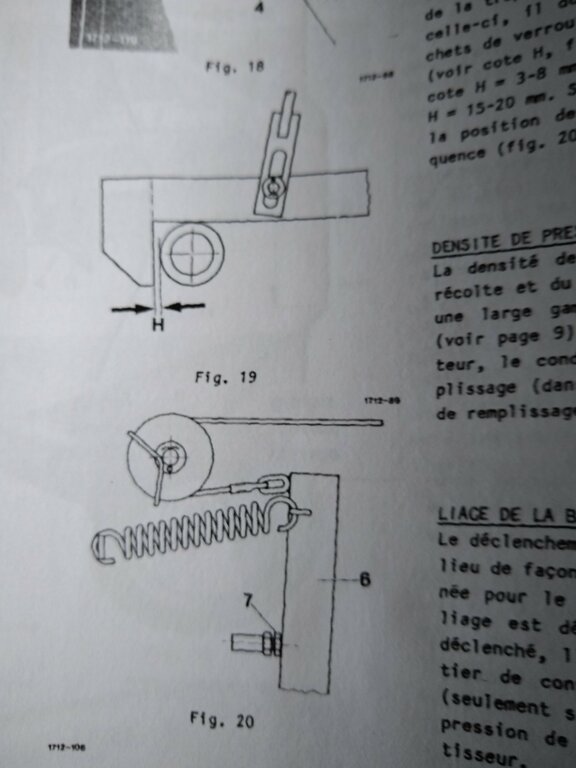

Réglage du verrouillage de porte,il faut ente 3 et 8 mm;y a plus de 30!

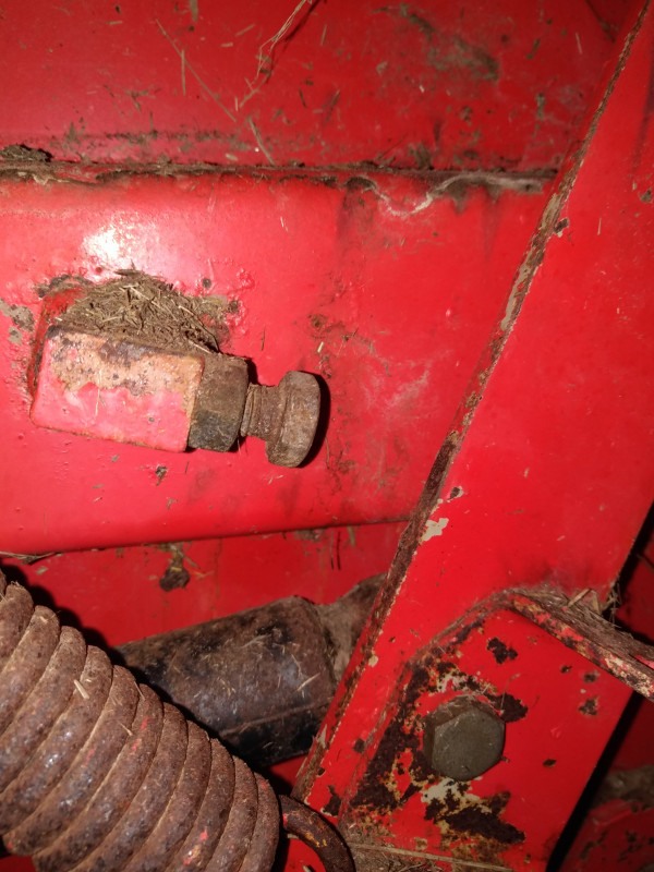

Le boulon 7 c'est celui là, il y a comme un problème

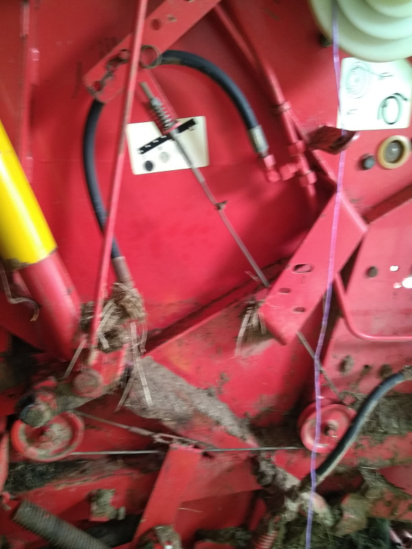

Donc démontage du bac à ficelle résultat le câble est mal passé(à regarder avec la figure 20 au dessus)

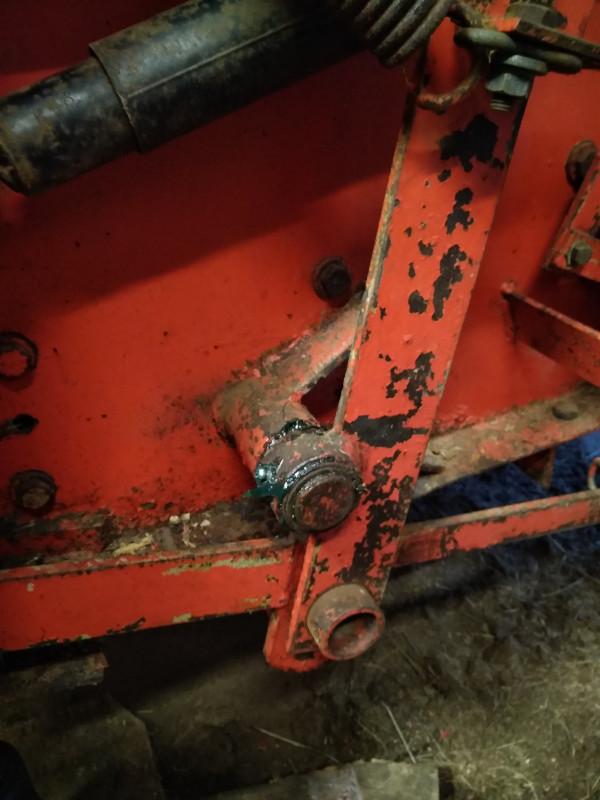

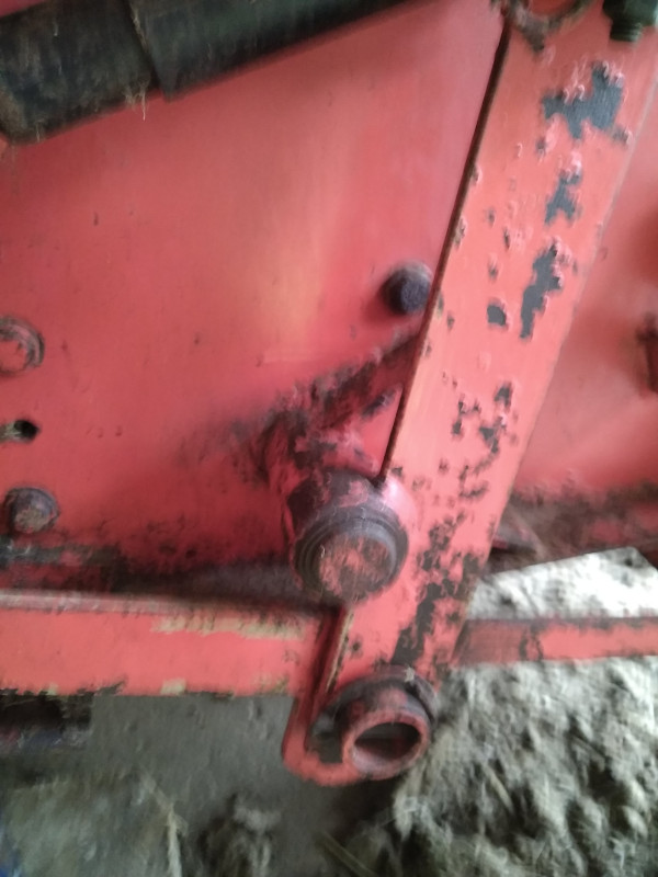

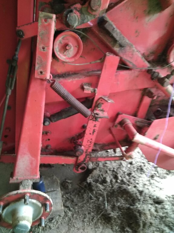

Et là la patte tiens (il n'y a pas de graisseur je vais en mettre un donc démontage)
yoyo_50
x 13
x 37

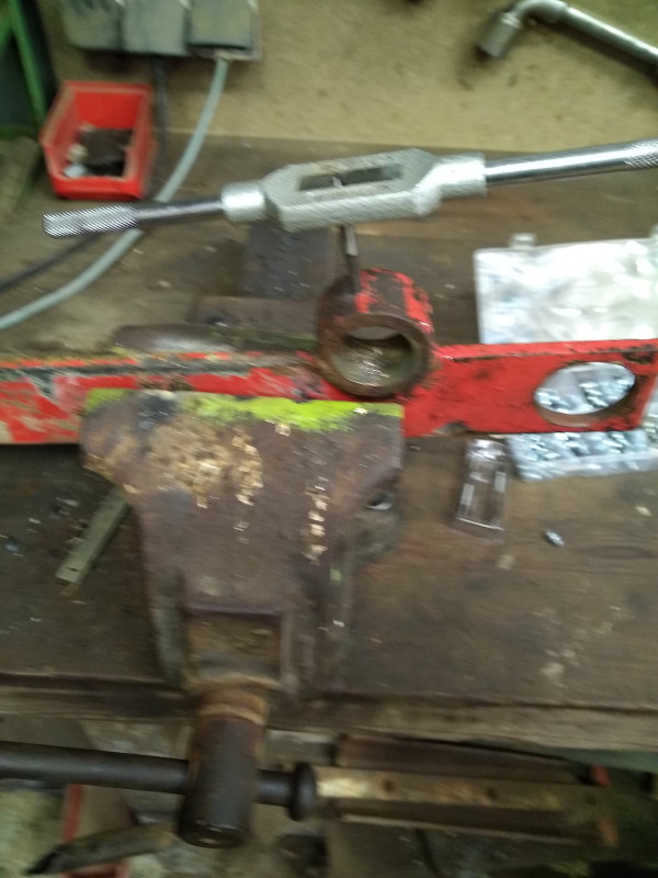

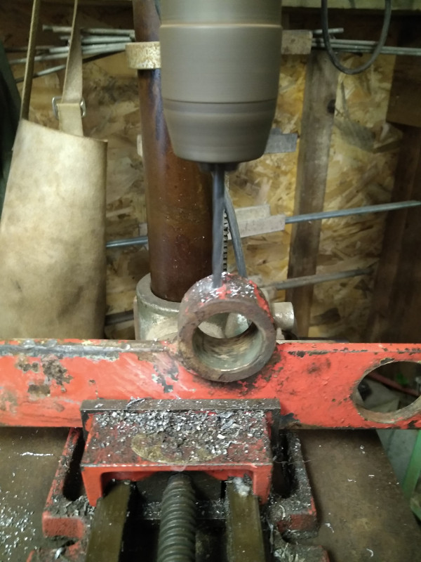

Perçage, taraudage et remontage
Et voilà il n'est plus d'origine....
