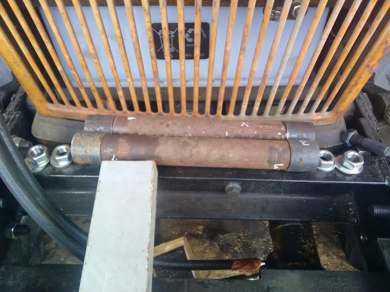

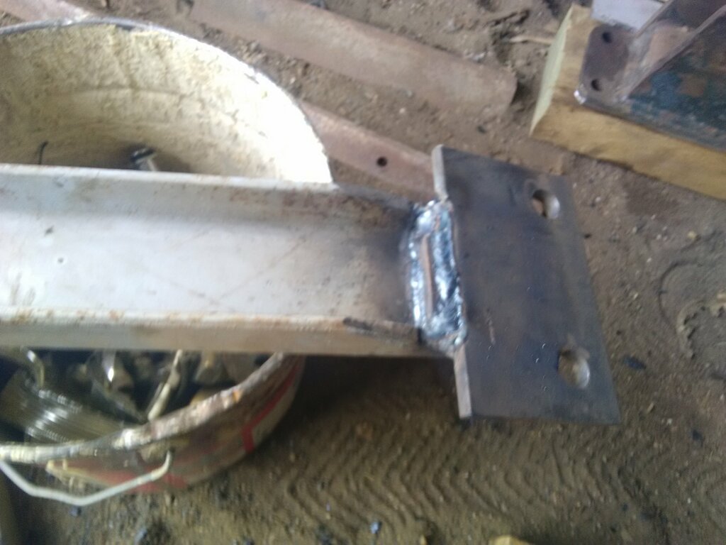

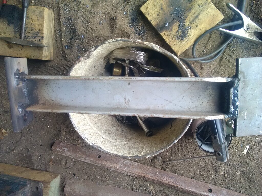

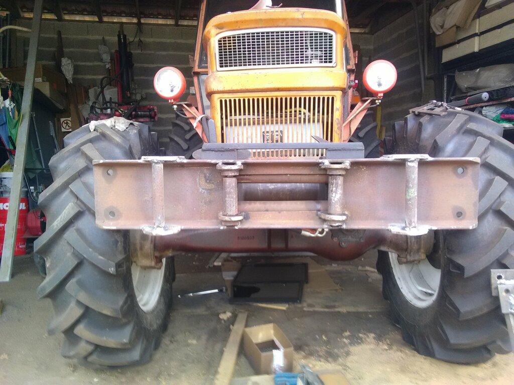

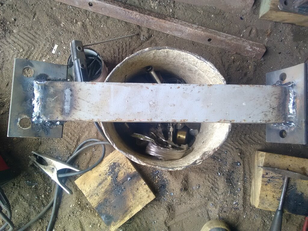

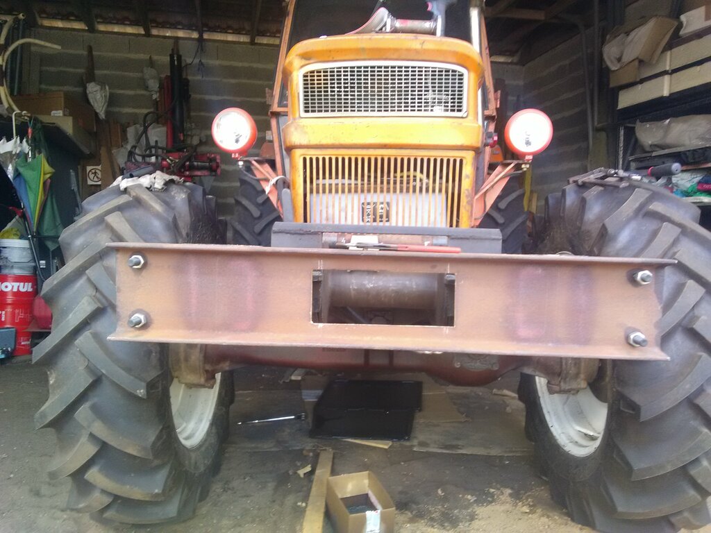

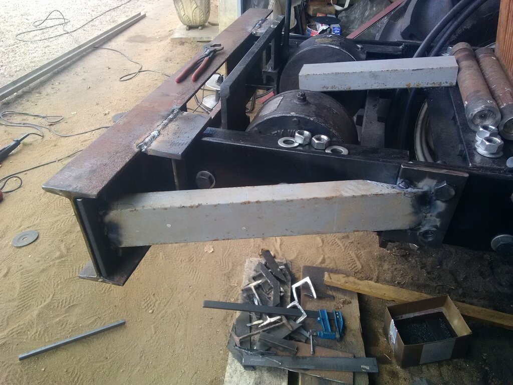

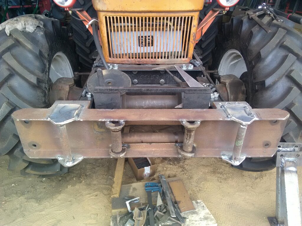

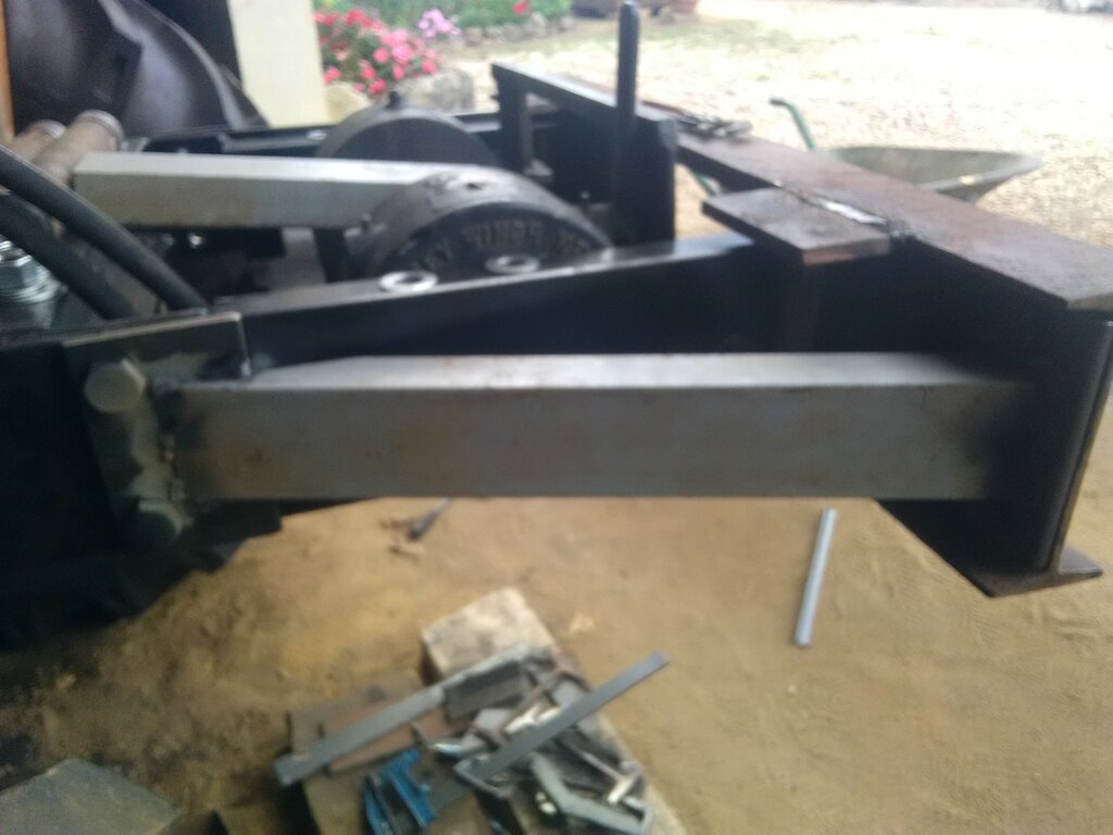

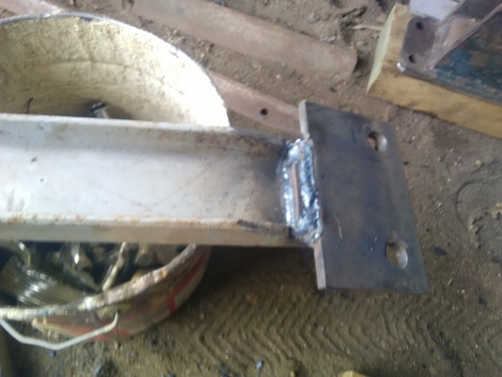

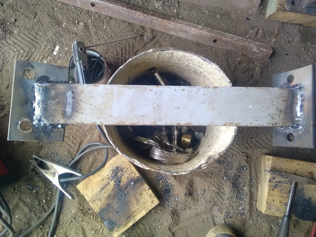

Bonjour à tous, aujourd'hui présentation du pare-choc, soudure des renforts dessus et dessous ainsi que les latéraux.

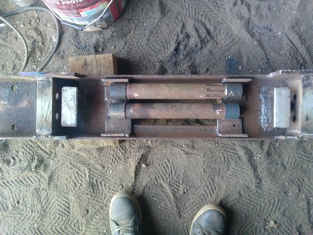

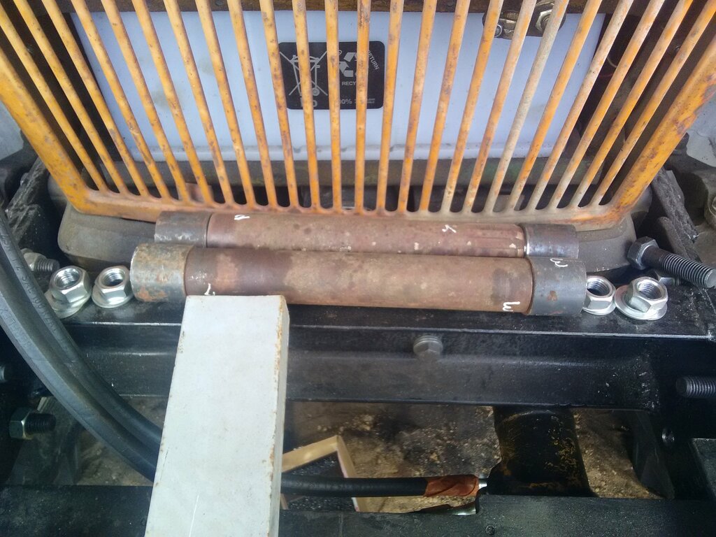

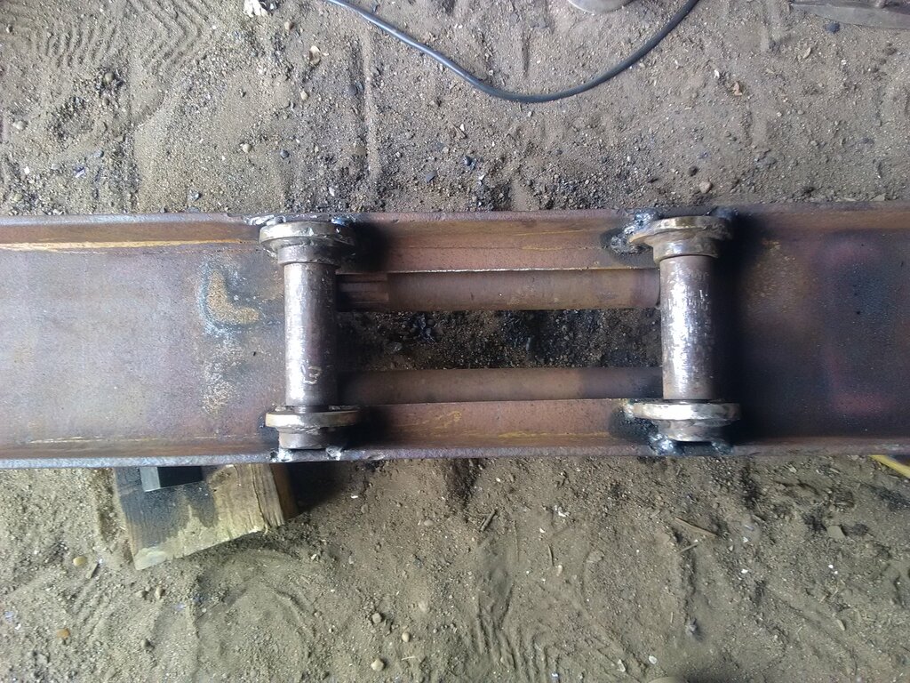

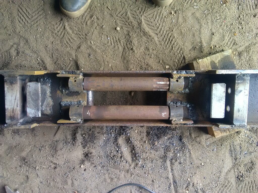

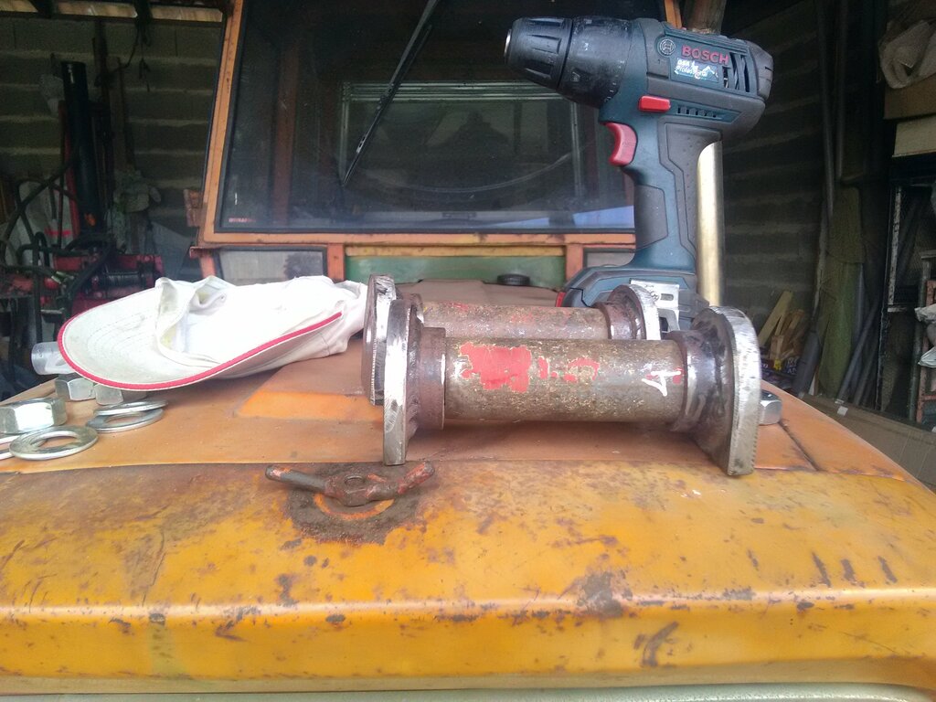

J'ai fait préparer dans un arbre de 50 mm (je pense de pelleteuse) les rouleaux qui guide le câble, je voulais les
percer mais impossible tellement que c'est dur :( ... même à couper c'était pas top , le disque mordait pas!!
Messages : 1019
Re: Préparation petit carénage forestier.
Aujourd'hui, soudure des rouleaux et c'était la m....e, sa contre-tirais et du du coup sa tournais plus!! :rougefaché:
A force, j'ai réussi avec la massette à redresser et du coup sa va...
J'ai souder deux ronds par devant au cas ou pour mouffler ou me accrocher autre chose. Ya plus qu'à peindre!

pour savoir car j'ai qu'un deux roues motrice du coup j'ai pas de tel crampons à l'avant , mais elles sont pas à l'envers ?
Messages : 10280
parfois l'utilisateur d'un 4 roues motrices met les crampons des roues avants "à l'envers" cela
permet d'avoir plus d'adhérence en reculant
sur un 2 roues les pneus avants "cramponnés " montés ;à l'envers permettent une rotation plus
facile dans les conditions extrèmes des roues avants
Messages : 1019
Bonjour , les pneus sont bien à l'envers...c'est un choix de ma part car pas spécialement au niveau de l'adhérence mais
normalement ils s'usent moins vite sur l'avis du Mr avec le 850 forestier et sur 1 doc pour les unimogs ou ils disaient
que l'on pouvait les monter comme j'ai fait (année 1970 environ ) Le mr du 850 avait les 2 montés différemment
suite à 14 crevaison et celui comme le mien avait 1 différence au changement des 2 pas négligeable...après je risque rien!!
