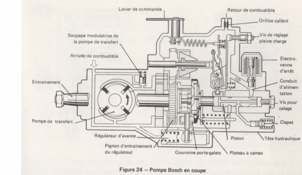

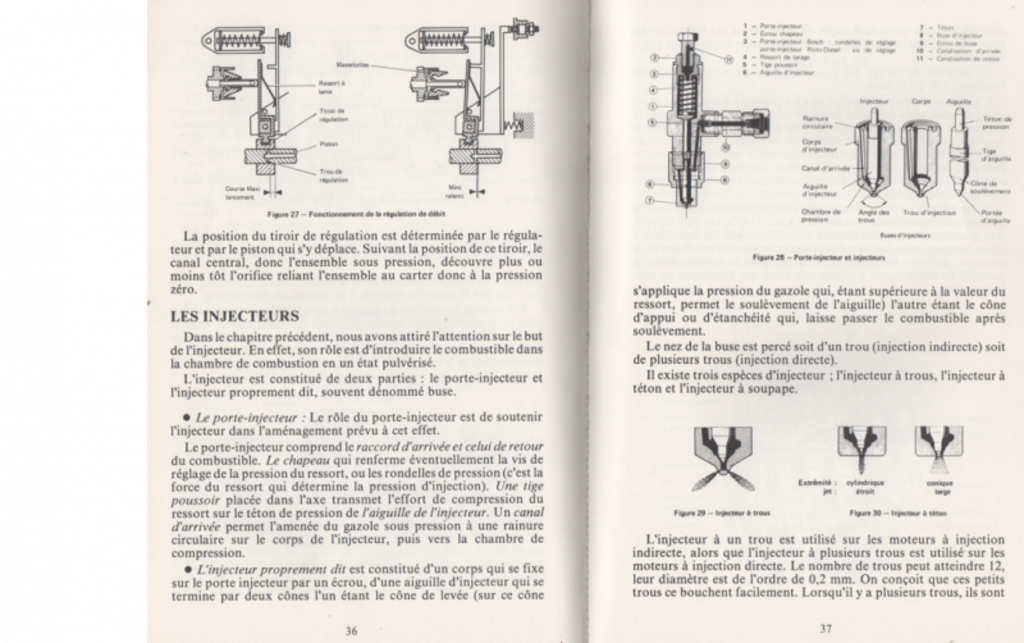

Pompe à injection rotative BOSCH 4 cylindres.
3_Capture d’écran 2021-08-08 214409.png (1.03 Mio) Vu 1419 fois

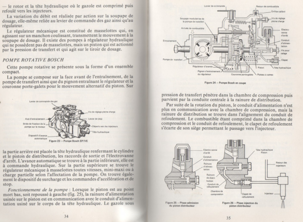

Messages : 3690
Re: Problème démarrage à chaud 110-90
