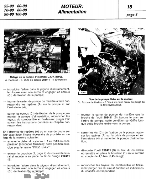

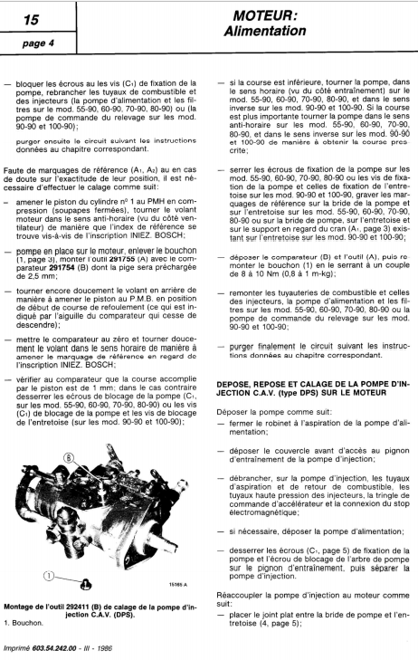

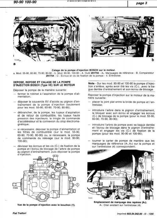

Salut SIMON, voici quelques infos pour le 100-90 pompe Bosch.
Capture d’écran 2021-07-19 174855.png (258.73 Kio) Vu 5745 fois
Capture d’écran 2021-07-19 175121.png (231.85 Kio) Vu 5745 fois
Capture d’écran 2021-07-19 175230.png (199.15 Kio) Vu 5745 fois
et CAV

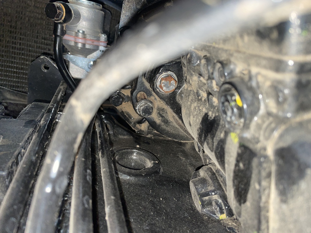

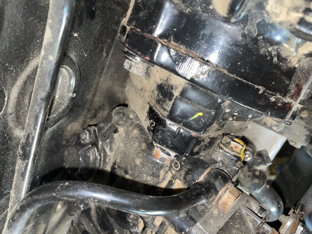

J’ai regardé de plus près la pompe , on voit bien le repère sur la première partie , après le repère pour l’entreprise avec les lumières je vois aucun repère mais elle est à fond d’un côté et de ce que je comprend pour lui donner de l’avance il faut tourner vers le moteur c’est à dire dans le sens anti-horaire ? Dans ce cas j’ai de la marge

C’est un garage spécialisé dans le diesel donc je suppose que ce sont des pro après qui l’a fait exactement je sais pas :/ , après quand je vois les traces de peintures sur les repères je vois qu’elle est plus à la même place qu’avant j’avais repeint le bloc juste avant de le porter là bas donc bizarre , et j’ai pas eu le temps hier soir de la bouger avec un levier je suis rentré trop tard je vais essayer dès que je peux je te tient au courant 😌
