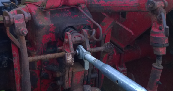

Merci pour l'échange et pour les photos.Le relevage est incomplet, il manque le dispositif de contrôle du 3è point.
Ensuite il faut des stabilisateurs et des axes conforment.
Le coté gauche est bien gras, en effet.

on va prendre 2 suspentes neuves.
le reste est ok au niveau relevage sauf comme tu l'a dit le système avec le ressort mais c'est bizarre car dans le trou on dirait qu'il y a un gros boulon avec le ressort peut être qu'il a cassé....
Je me sers pas du système de contrôle d'effort du coup ca attendra les dernières retouches car il y a de quoi faire avant de rouler sans soucis ... :gene:
