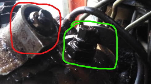

Tu as raison, je me suis trompé.
En vert l'ensemble que j'ai entouré samedi;
En rouge, celui que tu as entouré en rouge (+ vis ,rondelle et joint dessous).

Une idée de ce que ça peut être?
Est-ce dû à une trop forte pression dans la PI, pourtant le tracteur tourne nickel :/
Et quoi faire pour réparer cette fuite?? Argll :snif:

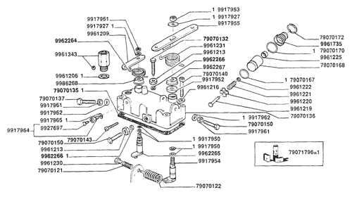

Bonjour. J'ai regardé il n'y a rien qui se dévisse de l'extérieur. Rien ne bouge, ça a l'air fixé par l'intérieur..
Pensez vous que ça puisse juste être rentré en force, et donc démontable en tirant dessus vers l'extérieur?? En effet plusieurs forums parle de bouchon de visite de PI juste enfoncé, mais je croyais qu'il y avait beaucoup de pression là dedans??

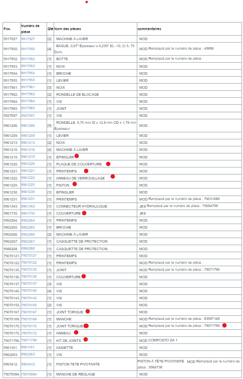

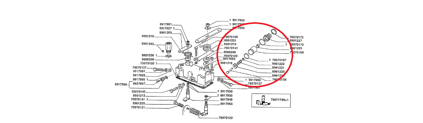

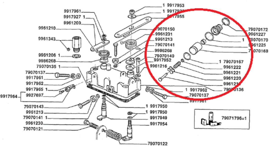

En effet, on dirait que en bout 79070172 est une collerette sertie. Tout ce qui est précédé par un "1" avant la référence sont 2 joints toriques dans cet ensemble..la réf du 79070170 est remplacée par 79071796(bizarre même n° que le kit)
Tout le détail des ref. Attention , traduction littérale. Remarque: 79071796:kit de joints;

Oui apparemment, mais cet "ensemble" s'enlève-t-il par l'extérieur ou par l'intérieur???
