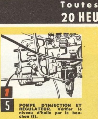

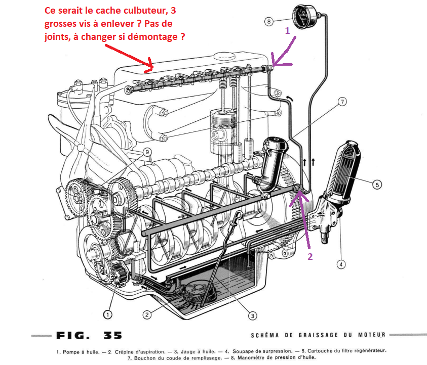

On parle bien de cette pompe là ? Le numéro 1 de la légende de base sur ce schéma ?
Vérifierait le niveau, et/ou vidange si besoin !
Re: Verification Lubrification Piston sur 612
non JJ te parle de ta pompe a injection qui a aussi besoin d'huile.
du coup tu peux la vidanger et remettre de l'huile (qui est la même qui de l'huile moteur)
Le 3 sur le schéma
Le 3 sur le schéma

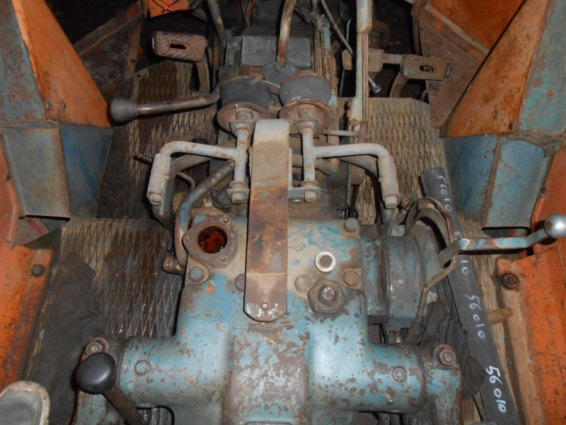

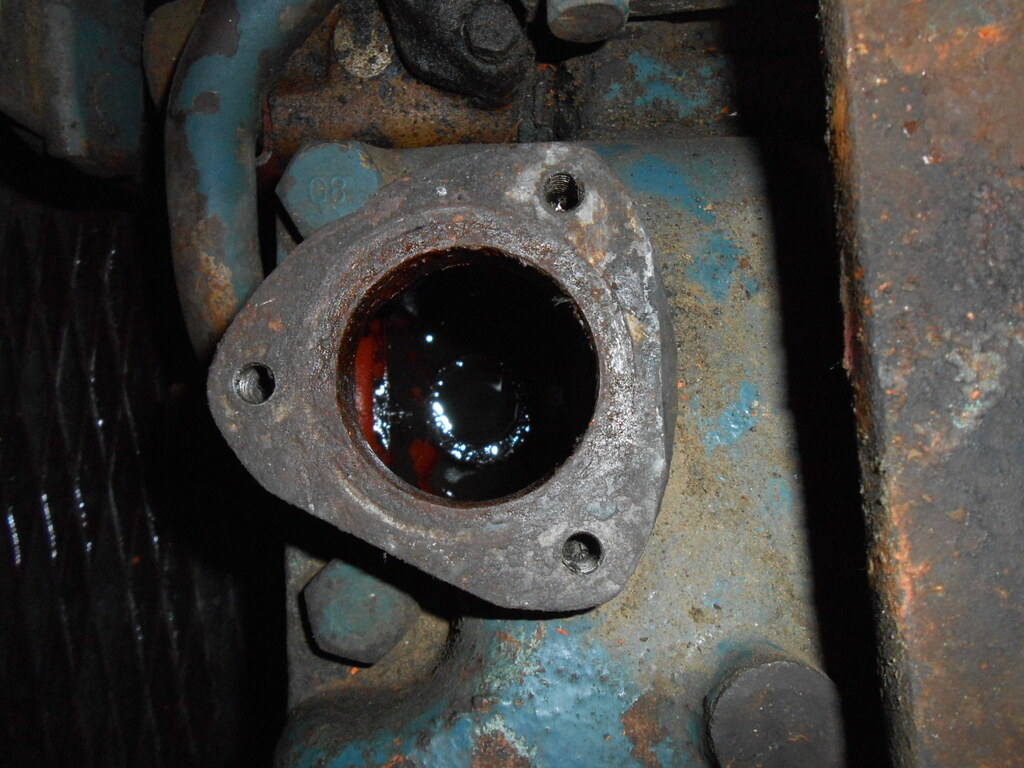

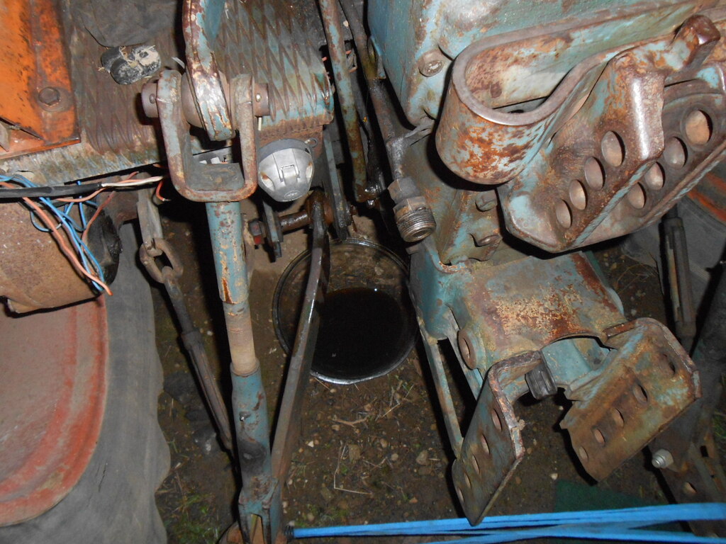

Aujourd'hui, je me suis un peu occupé de l'huile.
I/ Vidange Du relevage hydraulique
Il restait 1L ou 1,5L dans le fond du relevage, c'est sortie par la vidange.
J'ai voulu ensuite vérifier le filtre de relevage, mais y'en a pas...
C'est un peu crade mais sans plus, vous en pensez quoi ?

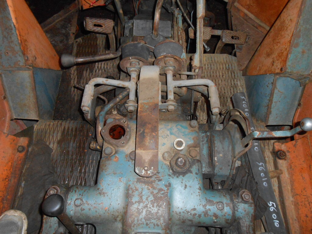

Au passage, une petite photo, où l'on voit l'intérieur et la nappe rouge et les deux manchons.
Pour vérifier le filtre hydraulique, j'ai aussi dû démonter le siège...
Donc des idées, de ce que je pourrai vérifier pendant que y'a plus le siège ? Peut être le distributeur auxiliaire ?

Je l'ai vidangé, y'est à peine sortie un demi verre d'huile assez noire.
Je l'ai démonté, c'était assez propre, le filtre à l'air neuf...
Faut je remonte demain.
Tous les filtres gazoils, ou huile, ont l'air quasiment neuf...

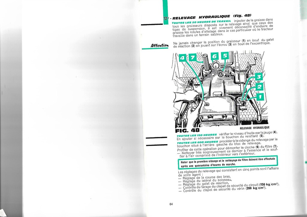

Normalement, le filtre du relevage allait là. Il serait mieux dans mettre un .
Il y a un reniflard du coté droit du bloc ( le gros bouchon), vérifier qu'il ne soit pas bouché.
Vivement le démarrage!

filtre du relevage normalement c'est le meme que le SOM55 il se nettoie

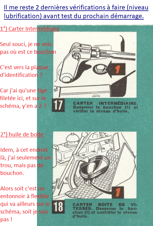

Ensuite, 2 autres questions liées à la lubrification : Dans l'image les questions !
Je vais de ce pas, vérifier le reniflard du relevage. Par contre, ça m'a l'air d'être une super grosse clef, du 40 peut être, je vais voir ça !
Pour le 17 :
Par contre pour l'autre j'ai pas assez de connaissance pour te répondre ^^
