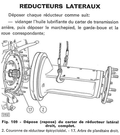

Pour le 850:
Réducteurs latéraux_2023-02-18 203113.png (102.32 Kio) Vu 7412 fois

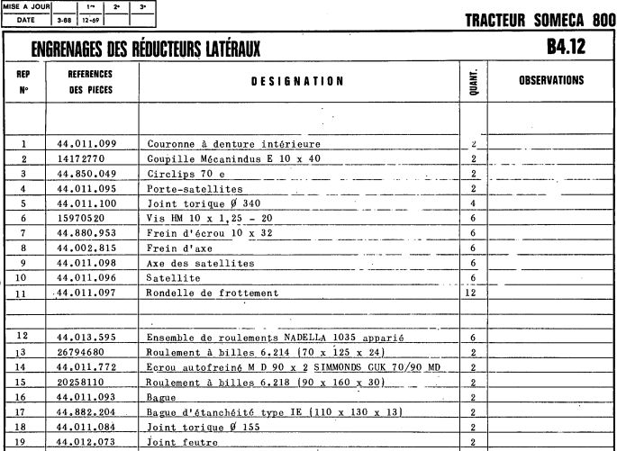

Pour le 800:
800-réduct latéraux-descriptif_2023-02-18 205231.png (104.67 Kio) Vu 7412 fois

c'est bon, on y est arrivé..les roulements sont bons..
on va changer juste les joints pour faire l'étanchéité.
