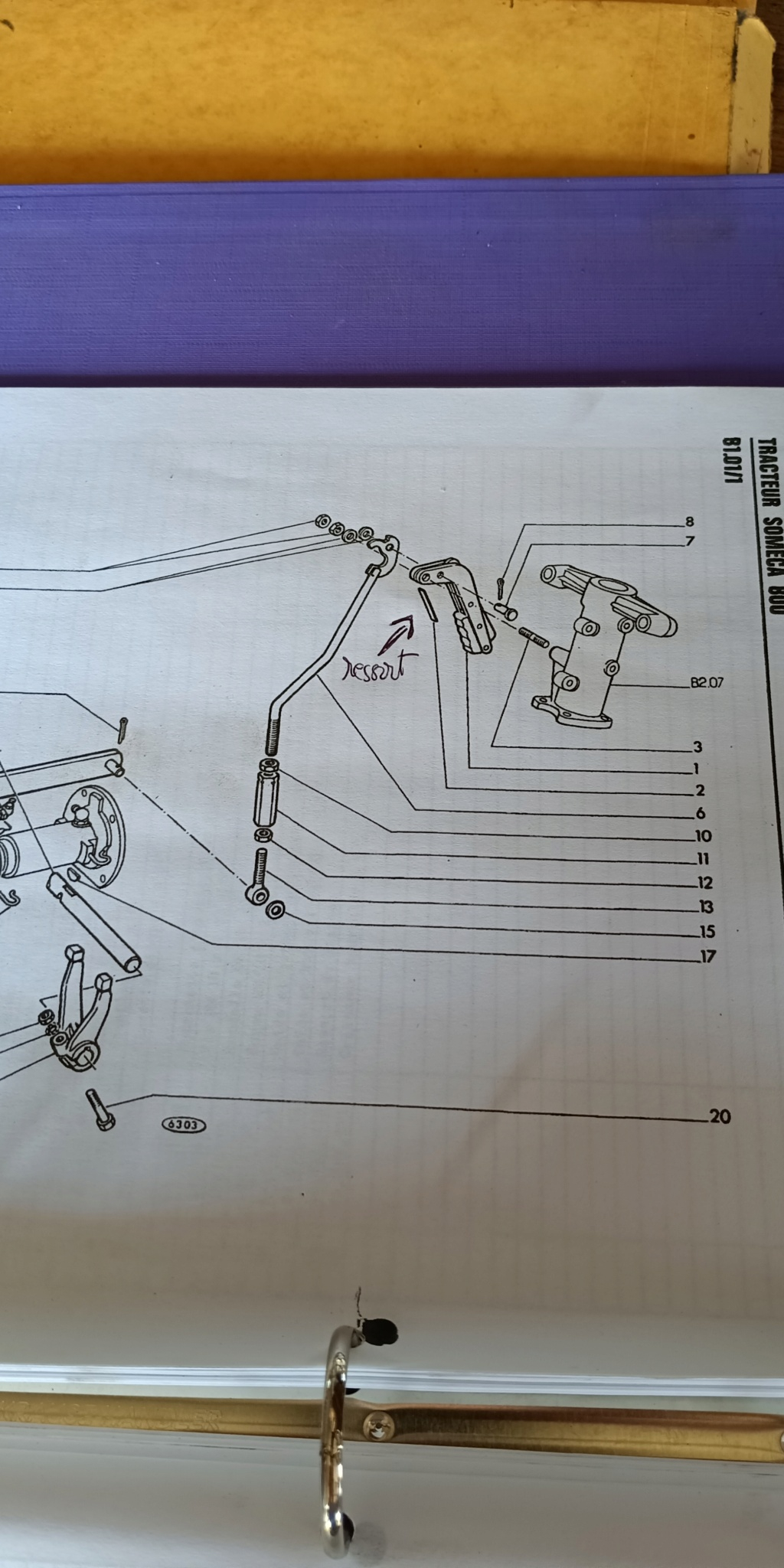

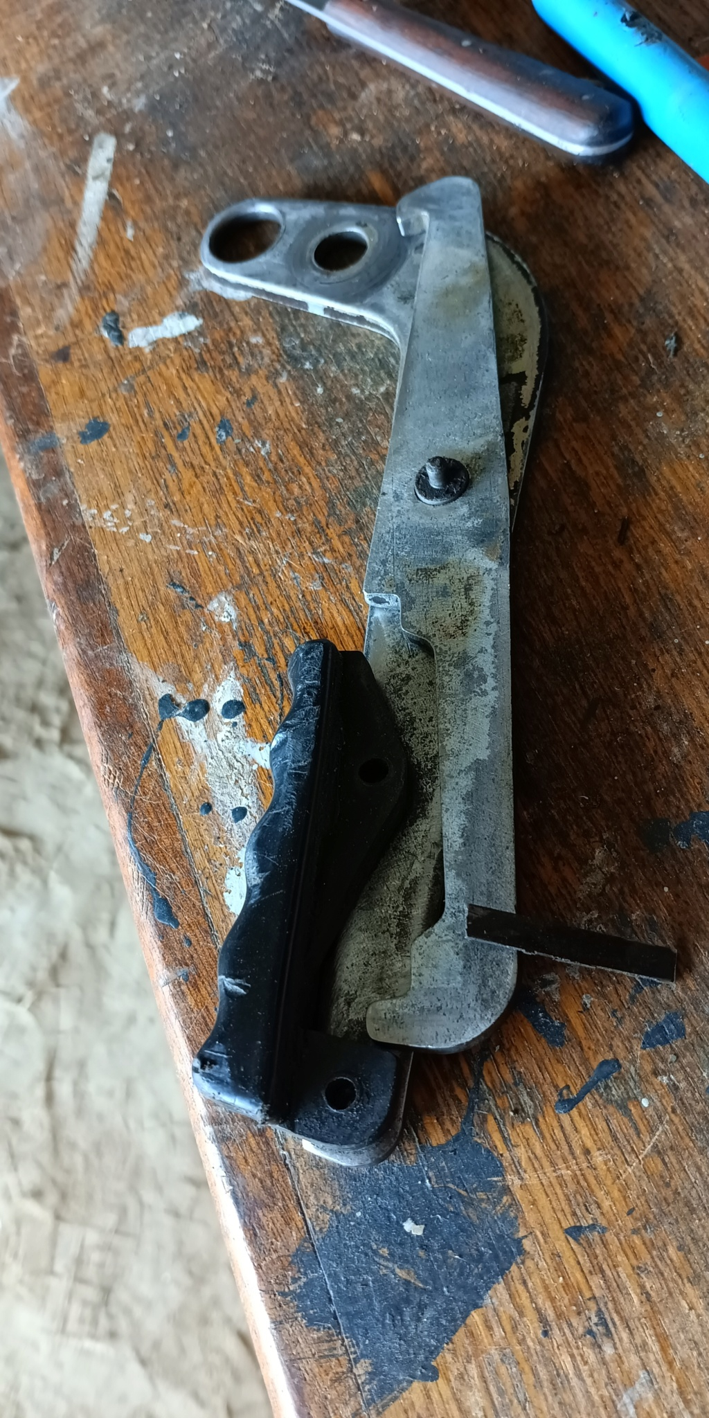

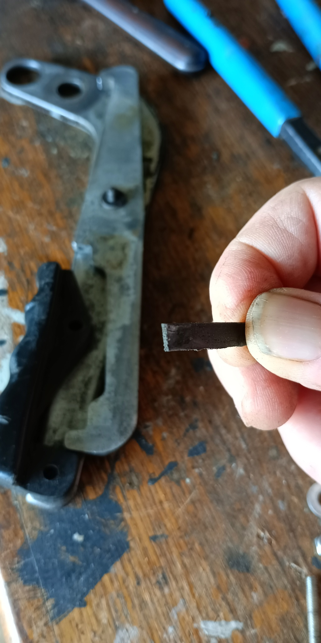

au niveau de la poignée d'embrayage de la prise de force, il y a un ressort plat cassé..
on en a perdu un bout,
on ne sait pas où il va vraiment comment et quel est sa longueur?
sur le schema , on n'a pas ces indications..
si qqu'un connait?
Messages : 10280
Re: someca 1000 DT super
c'est une panne connue
normalement tu dois trouver assez facilement ce ressort lamelle

merci.
j'ai passé une commande pour autre chose, et j'ai pu commander ce ressort. on verra bien comment il se place.

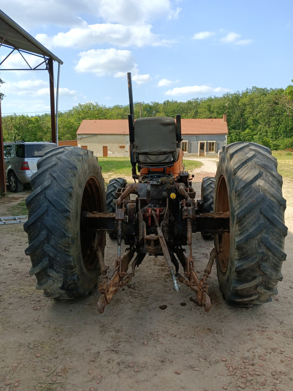

ça avance tout doux...
pas d'anomalie particulière..
bientot la peinture...

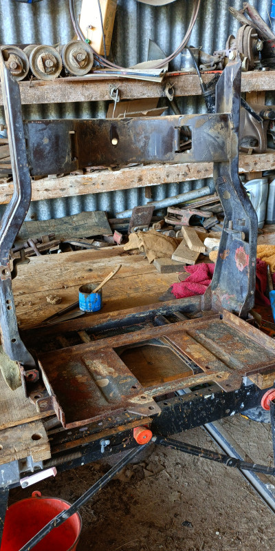

j'ai trouvé 2 pneus arrière d'occas... à changer..
par contre, on a découvert que la batterie était sur une glissière tenue par 2 boulons..
il suffit de dévisser ces 2 boulons, et la batterie glisse par le devant...
première fois qu'on voit ça... ??
c'est d'origine?
Messages : 1019
Salut, oui c'est d'origine, c'est comme ça , par contre souvent c'est grippé!
Messages : 10280
C"était pour accéder à la pompe hydraulique sur les derniers 900 et 1000
par contre le 1000 super a sa pompe sur le coté

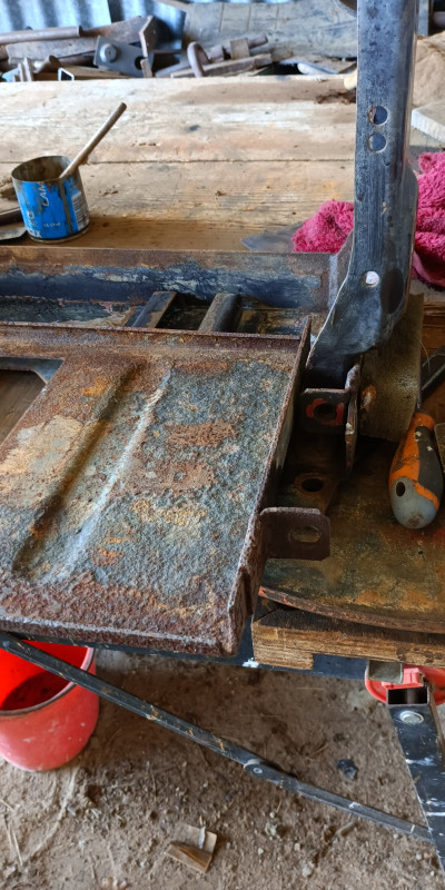

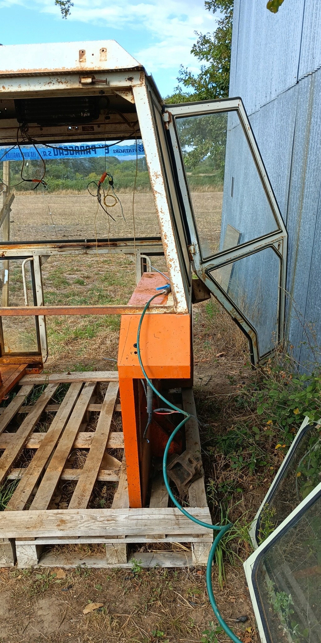

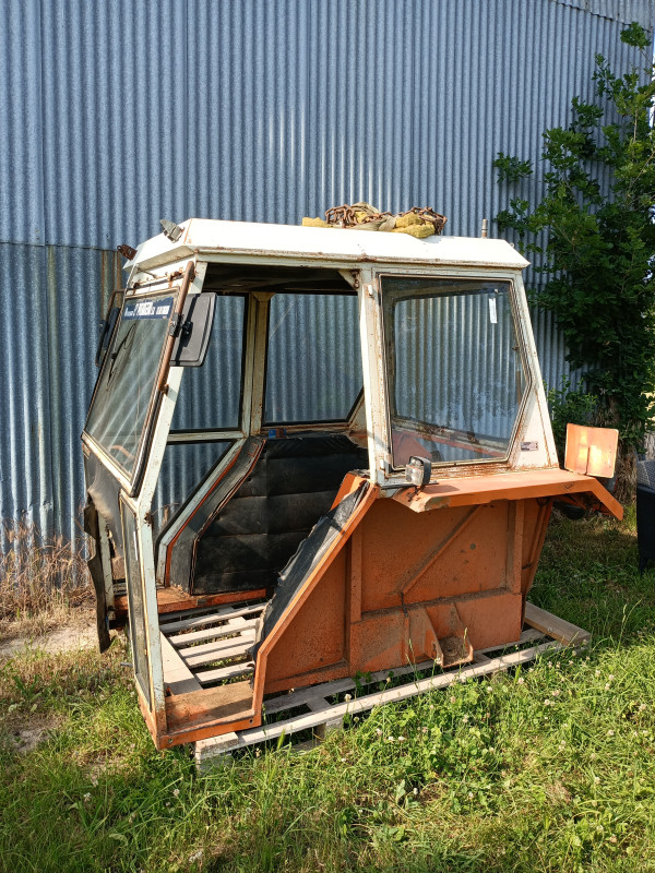

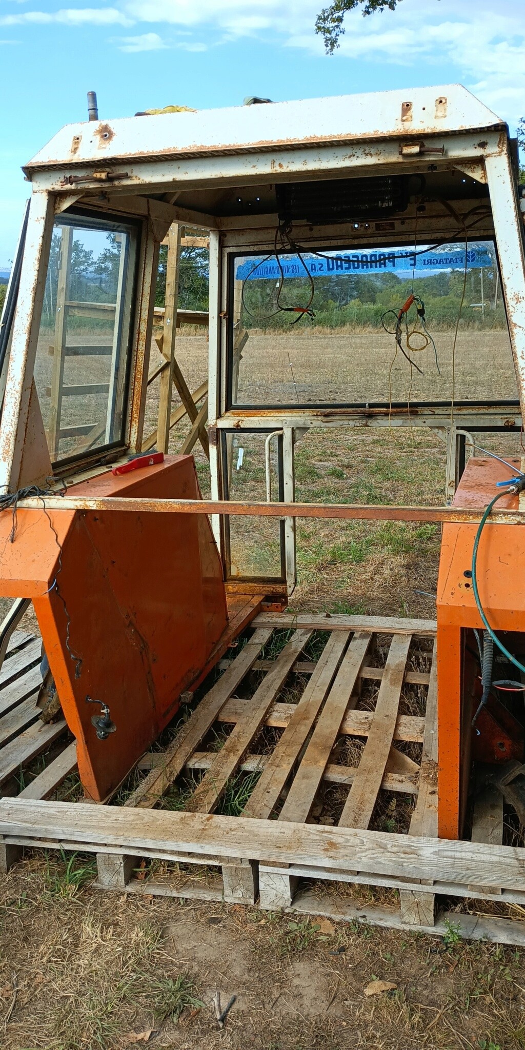

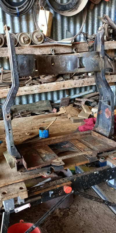

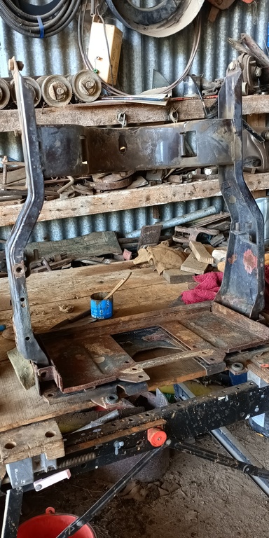

déshabillage de la cabine..
elle est grande comme ça..
retouche de la rouille, mise en peinture,
on va refaire les conduits du chauffage qui passent par les montants..
l'insonorisation sera refaite avec des nouveaux matériaux... on verra lesquels le moment venus.
