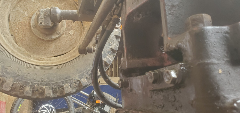

ça avance bien , il faut que tu défait le gros écrou et le moyeu il est monté conique il suffit de bien tapoté sur l'extrémité du moyeu pour le sortir , démonté la pompe hydraulique de direction
je t'ai indiqué les fameux boulons qui sont verticaux a défaire et lorsque tu va sortir le carter c'est bien décollé le joint qui est a la basse de ce carter

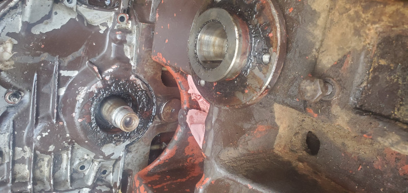

Question : pour que ça soit aussi gras, yaurait pas un join à remplacer qq part ? :0
Re: Pompe hydraulique 766
Posté : 03 avr. 2024 22:15
par thierry 1968
temps cas faire remplace le spy du vilebrequin et tout les joints que tu démonte

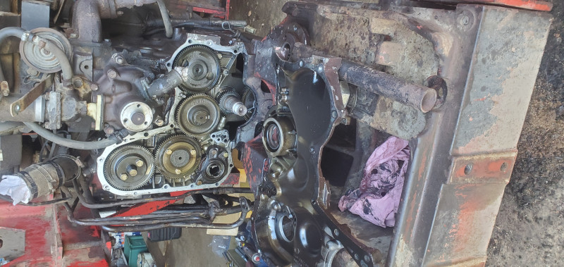

Salut à tous !
Voilà une belle journée pour s'y remettre !
J'ai l'impression que je peux démonter les 3 tiges qui retiennent le bas du couvercle de distribution sans démonter mon train avant, non?
Ce serait quand même plus simple :pasdrole:
Posté : 09 avr. 2024 17:06
par PA&DARKO
Ça avance, j'ai pu retirer tous les écrous et aussi le moyeu central.
Pas de doute il faut changer le joint :gene:
Posté : 09 avr. 2024 17:30
par PA&DARKO
C'est sacrément collé ! X|
J'ai un peu peur de casser le couvercle si je force, quelqu'un a une idée ?
Posté : 09 avr. 2024 17:48
par PA&DARKO
:ghee: alléluia !!
