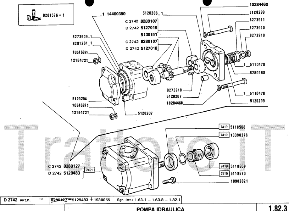

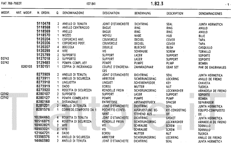

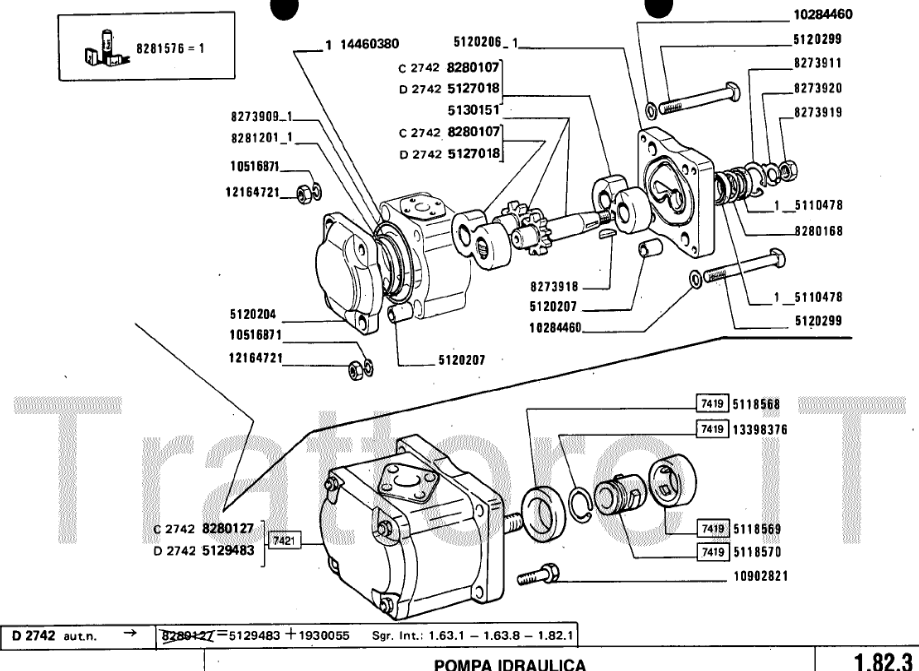

Bonsoir, c'est 5118569 dont tu fais référence:
l'ancien montage c'est la pompe A31 X. Le nouveau c'est A 31 XP . Débit 32,1 l/ mn à 2275 tr/mn.

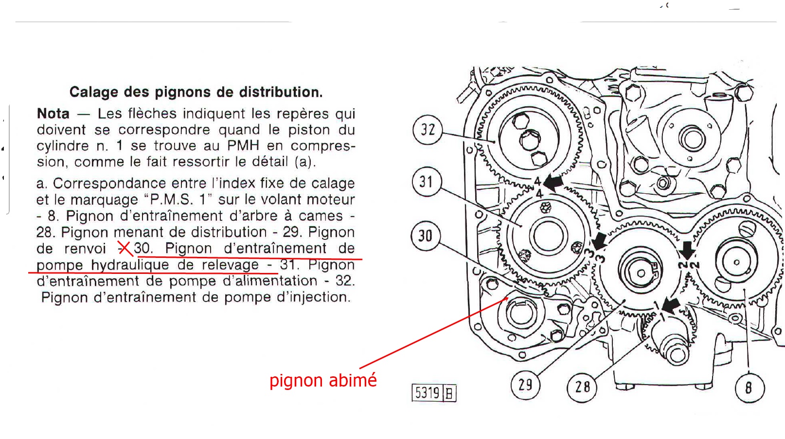

Non c'est la pièce à laquelle elle se connecte au niveau du moteur
Et j'arrive pas à mettre les photos ce soir :rougefaché:

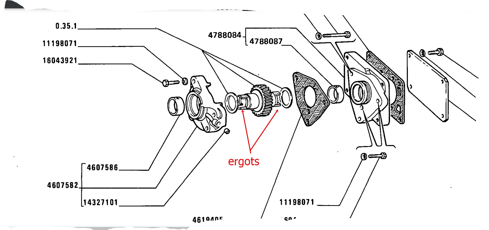

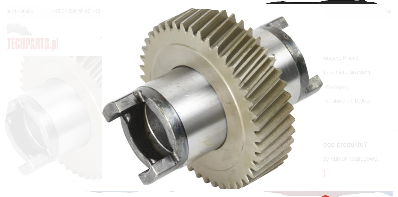

a tu les 2 ergots sur le pignon
PA&DARKO
Messages : 44
Enregistré le : 04 févr. 2020 00:00
Re: Pompe hydraulique 766
Message non lu par PA&DARKO »
Non justement, yen a plus :pleur4: et j'en ai retrouvé un derrière le joint baignant dans l'huile

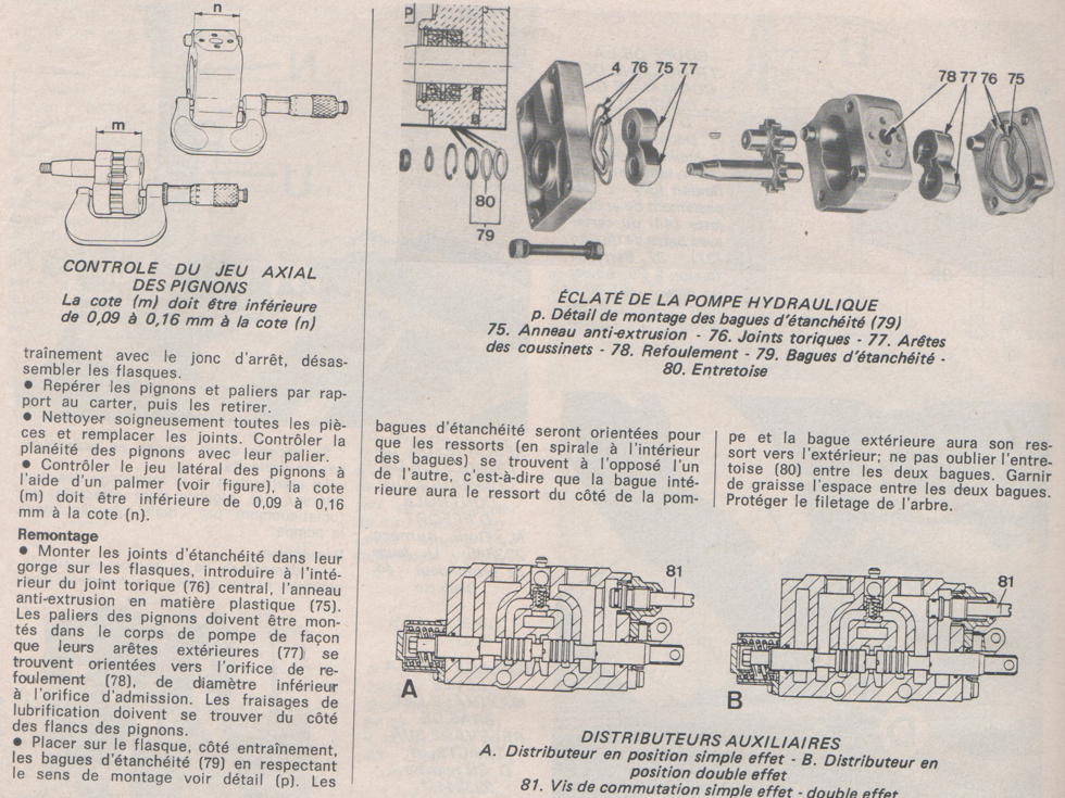

Démontage et remontage de la pompe:
766 PH - démontage_2024-03-27 215551.png (1011.61 Kio) Vu 8015 fois
Messages : 1699
bon tu est bon pour avancé le berceau avant ( train avant ) et et déposé le carter de distribution , un peut travail mais ça se fait bien
