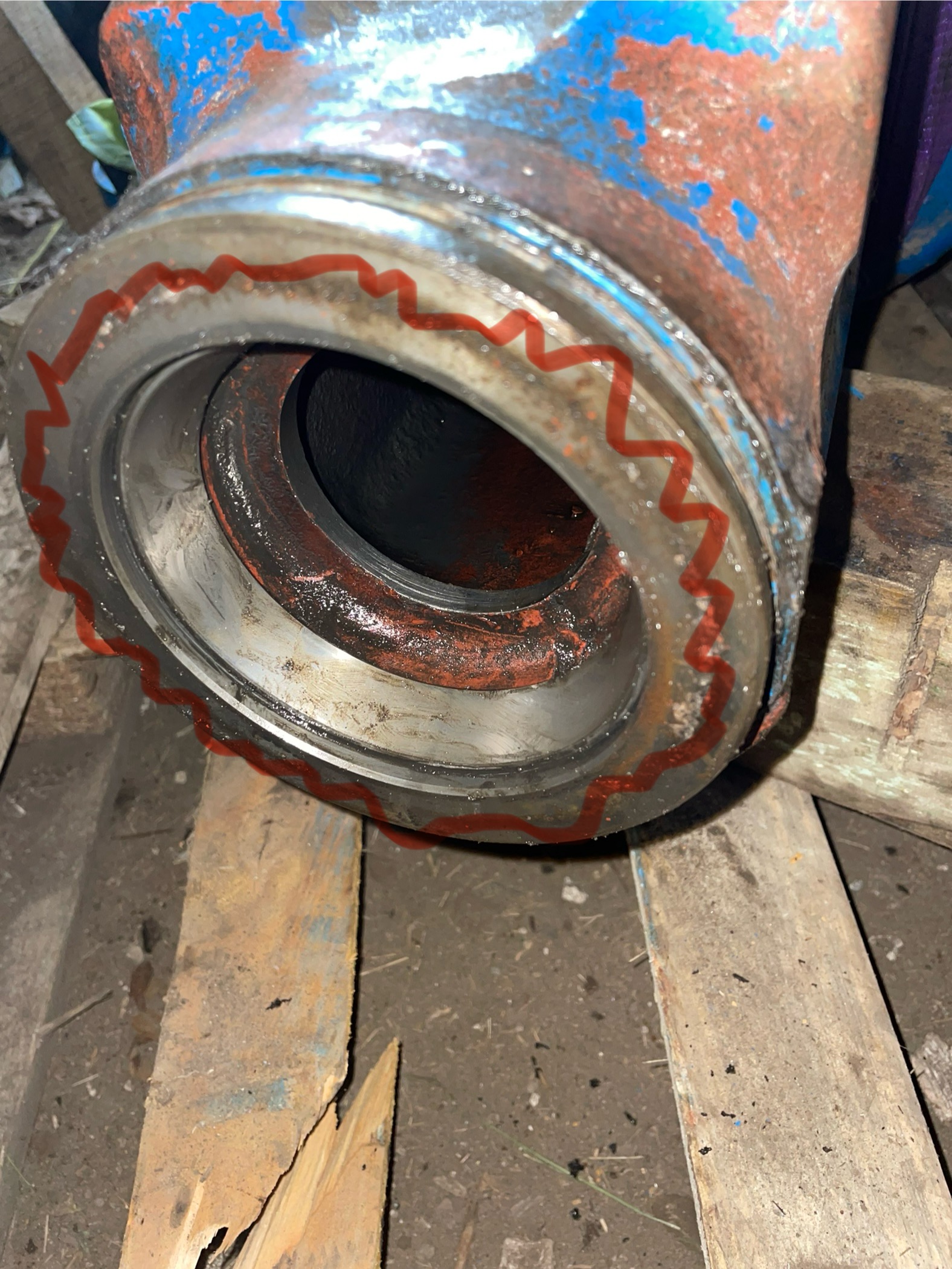

oui c'est la cuvette du roulement qui est resté dans la trompette , pour l'extraire tu fait un cordon de soudure qui va la retracté

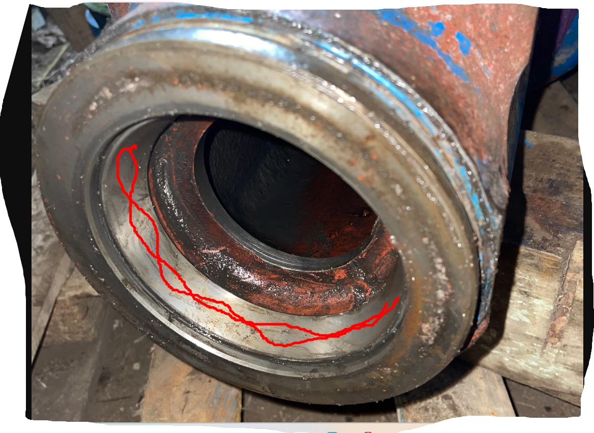

Tout ce que que j’ai mis en rouge sur les deux photos ça doit être enlevé ? Tout vient en même temps ?
Merci du conseil

non de ce coté là tu n'a plus rien a enlevé , quand tu auras les pièces neuf tu vérifiera les dimensions normalement c'est bon

Bon, concernant la cuvette : je ne suis pas un pro de la soudure. Mais j'ai fait attention, j'ai réussi a faire un cordon sur toute la cuvette interièreur, comme sur tes traits rouge. Mais maintenant, je ne vois pas de différence . La cuvette ne se rétracte pas comme prévue. Comment faut il faire ? Je ne vois pas

tu soude un bout de fer pour faire une accroche quelconque pour que tu puisse tapoter
autrement demande a une tiers personne qui est pros de la soudure , avant de faire une bêtise
