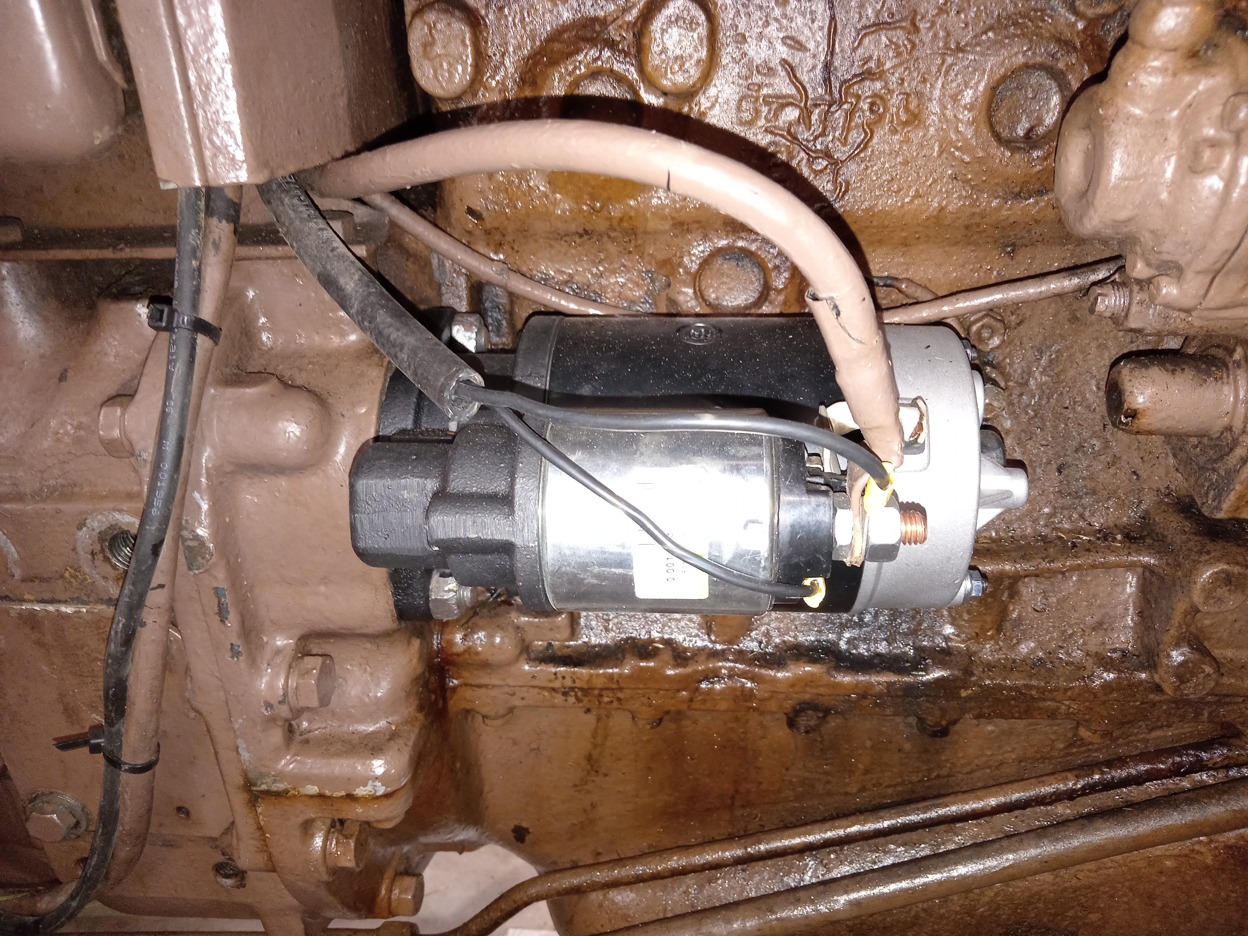

Salut, merci beaucoup pour les photos, tu l'as bien aménagé et bien l'éclairage.
Pour le régulateur, l'huile c'est pas au reniflard( la sortie cylindrique) mais à coté.
Pour la fuite , avec toute cette peinture, çà permet pas de bien visualiser.

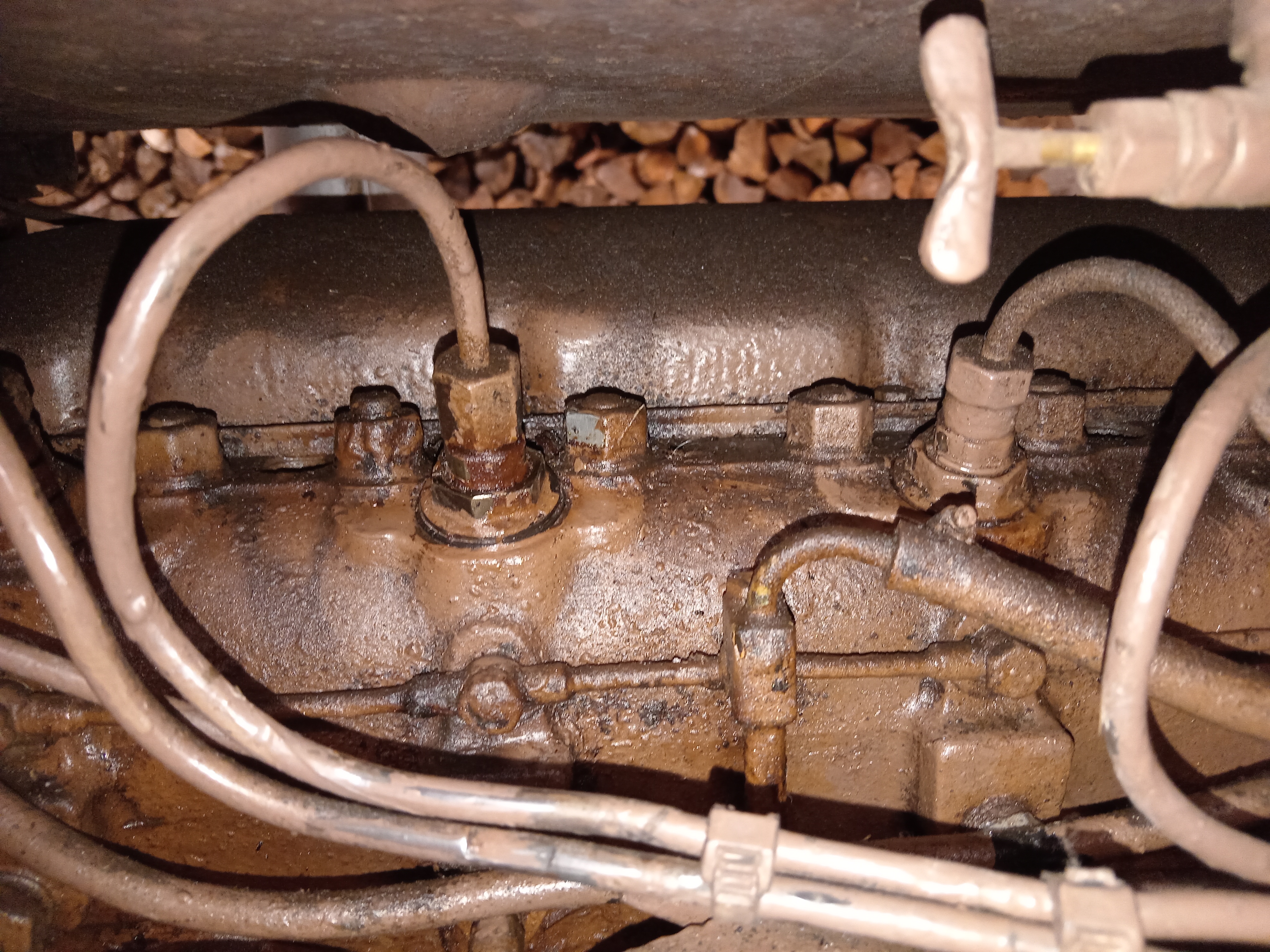

Bonjour à tous. Je reviens solliciter vos précieux conseils...
Deja pour faire suite a mon problème de démarrage un jour le démarreur à fumé et plus de démarrage. Donc achat d'un neuf 190 euro livraisons incluse et il démarre comme une montre.
Mais nouveau problème j'ai 2 injecteur qui fuit... Que faut il faire ?
Merci d'avance

Ce sont les deux injecteur du milieu. On voit pas bien sur la photo car il n'a pas tourné aujourd'hui. Mais à la fendeuse ont le voit bien.
Merci d'avance
Messages : 10192
Re: Démarreur som 35
vraisemblablement les joints cuivre à remplacer
