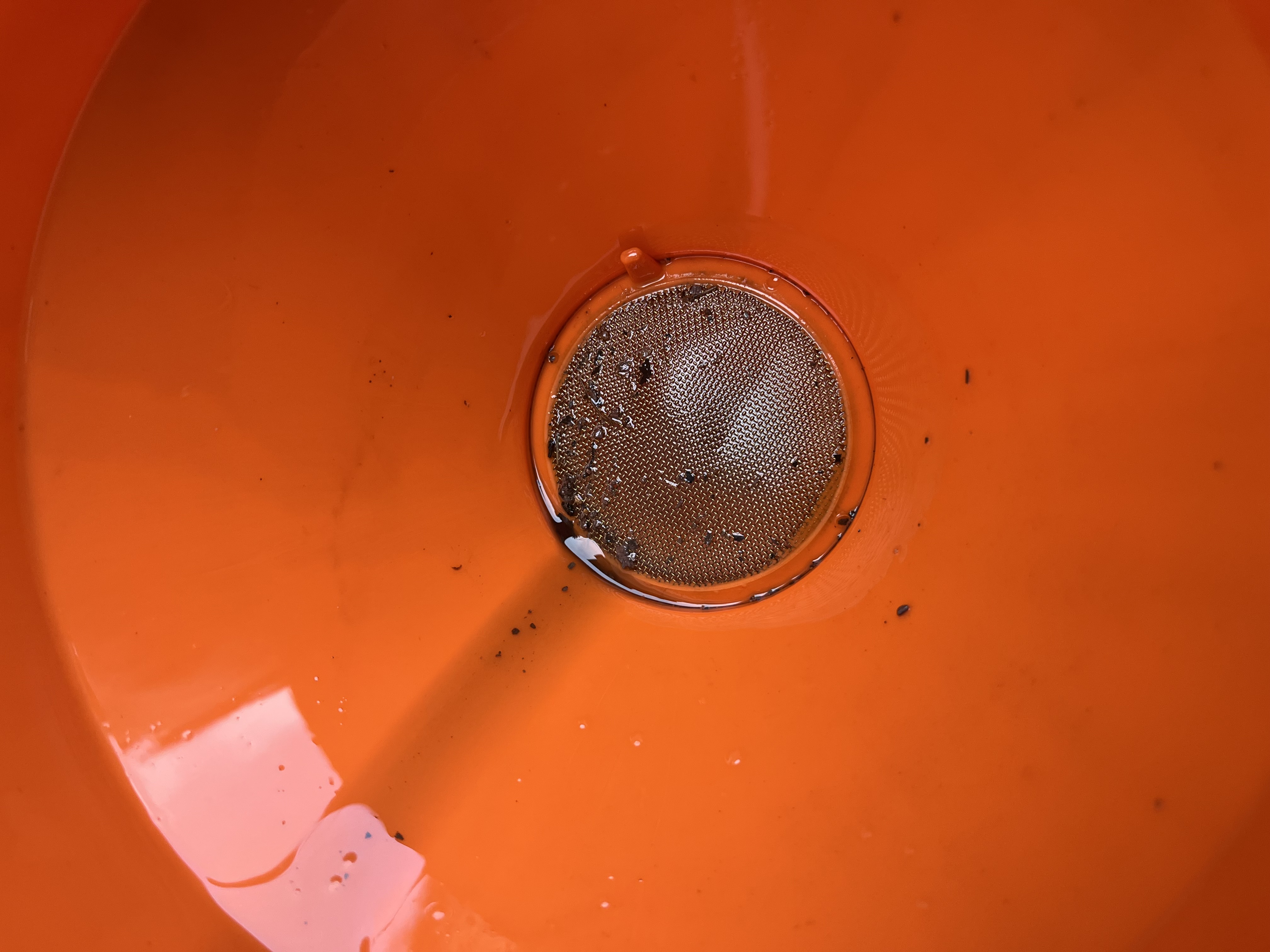

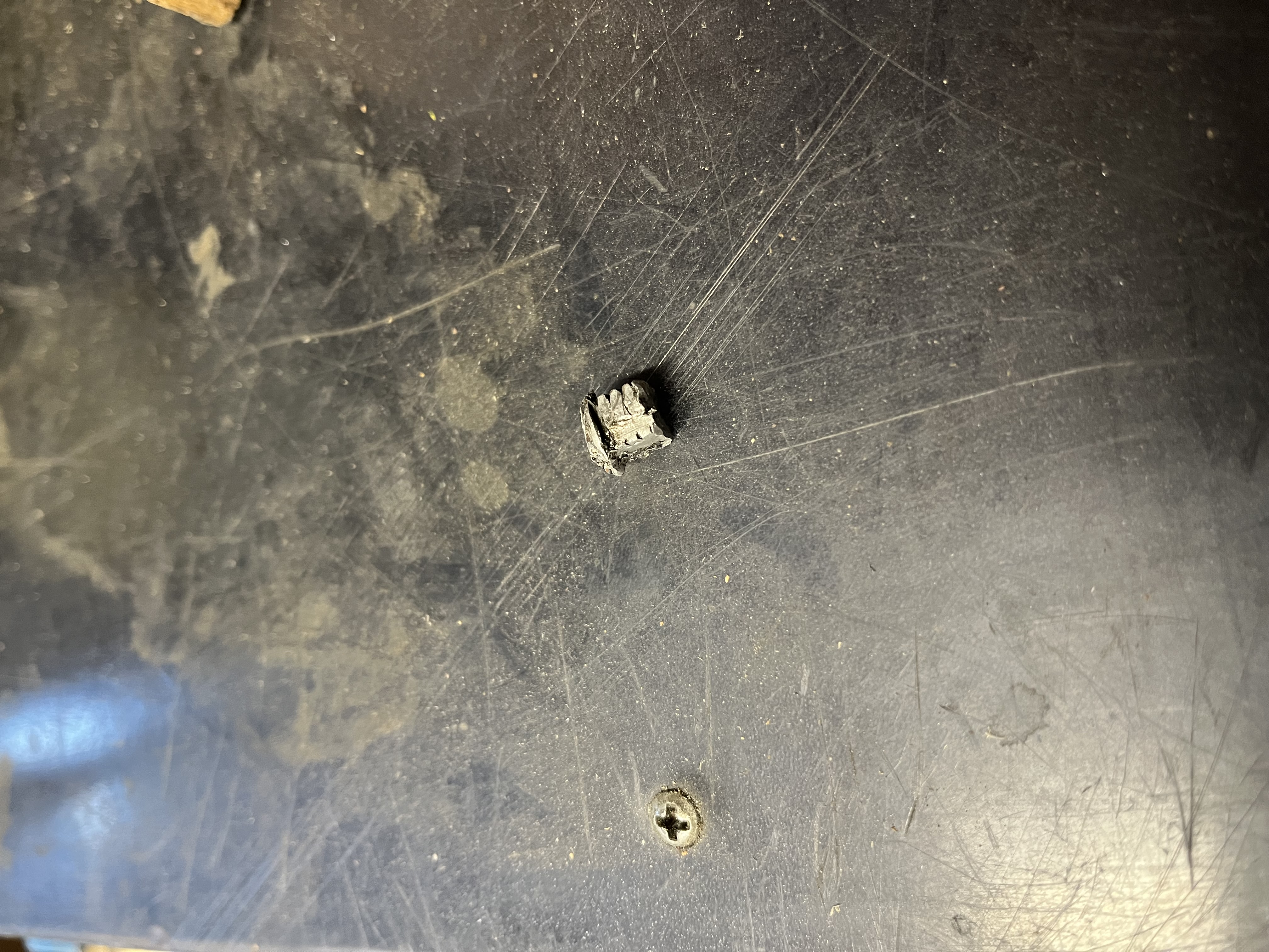

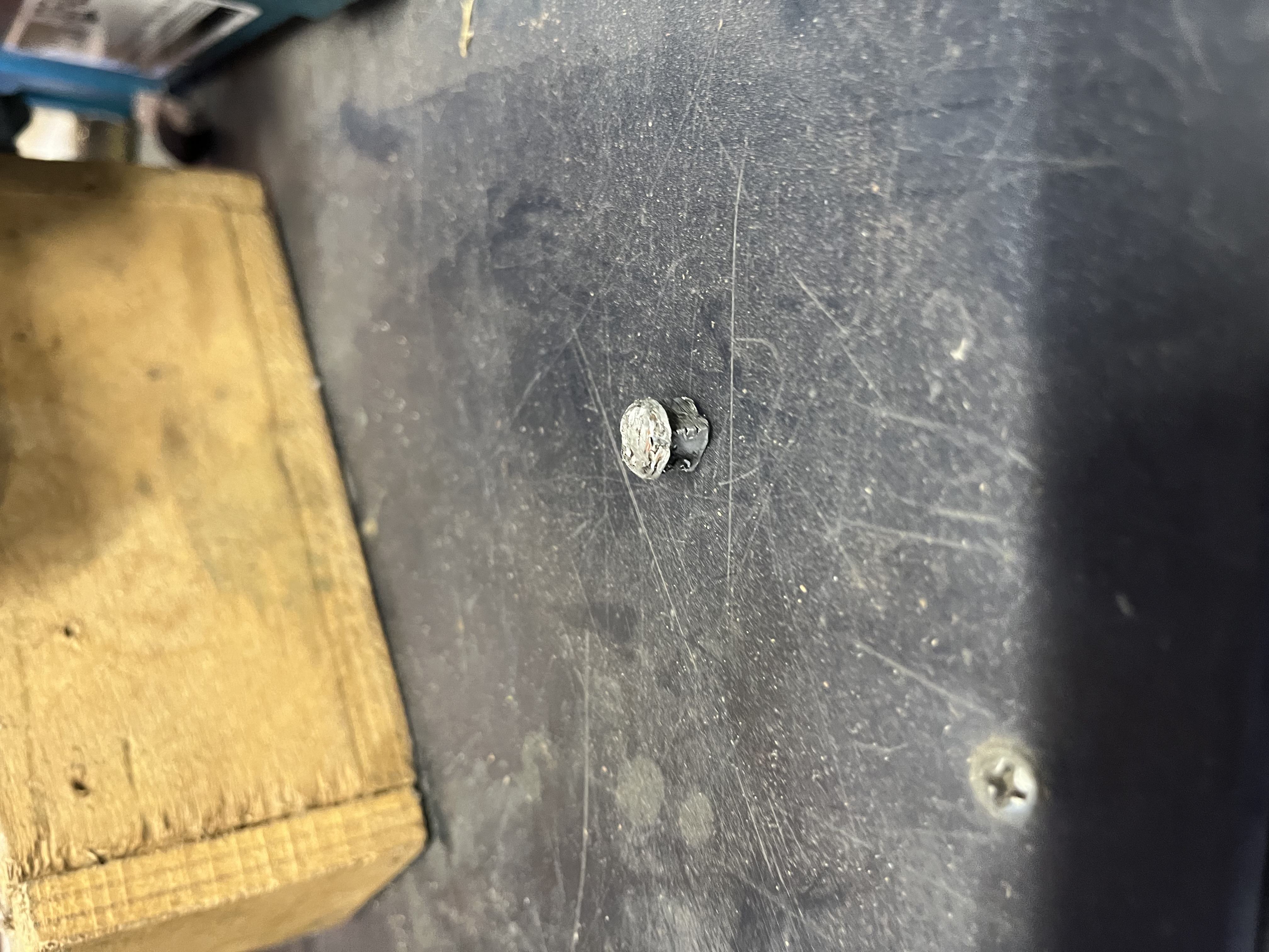

Alors je viens de vidanger,
L’huile n’était pas hyper propre.

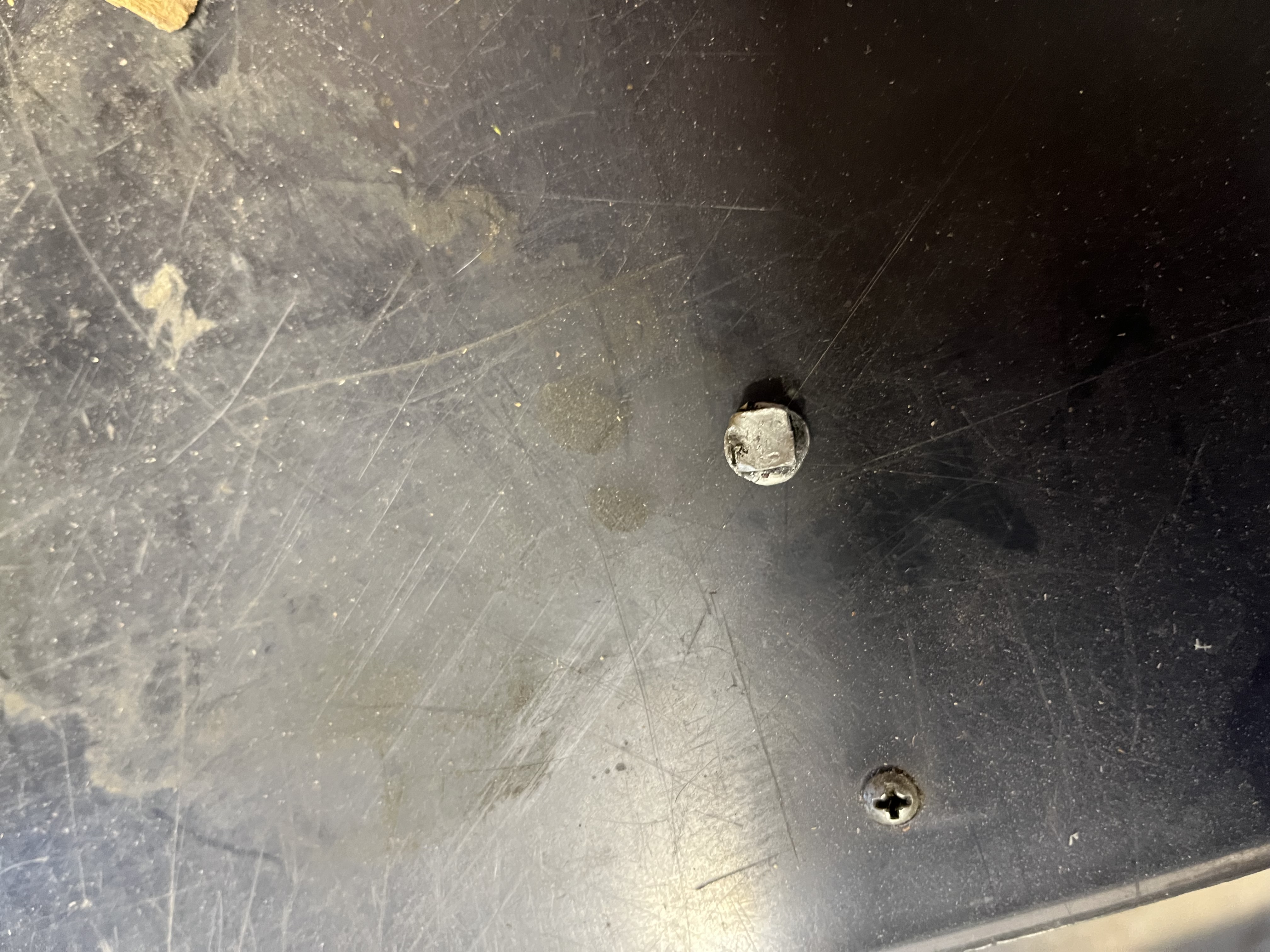

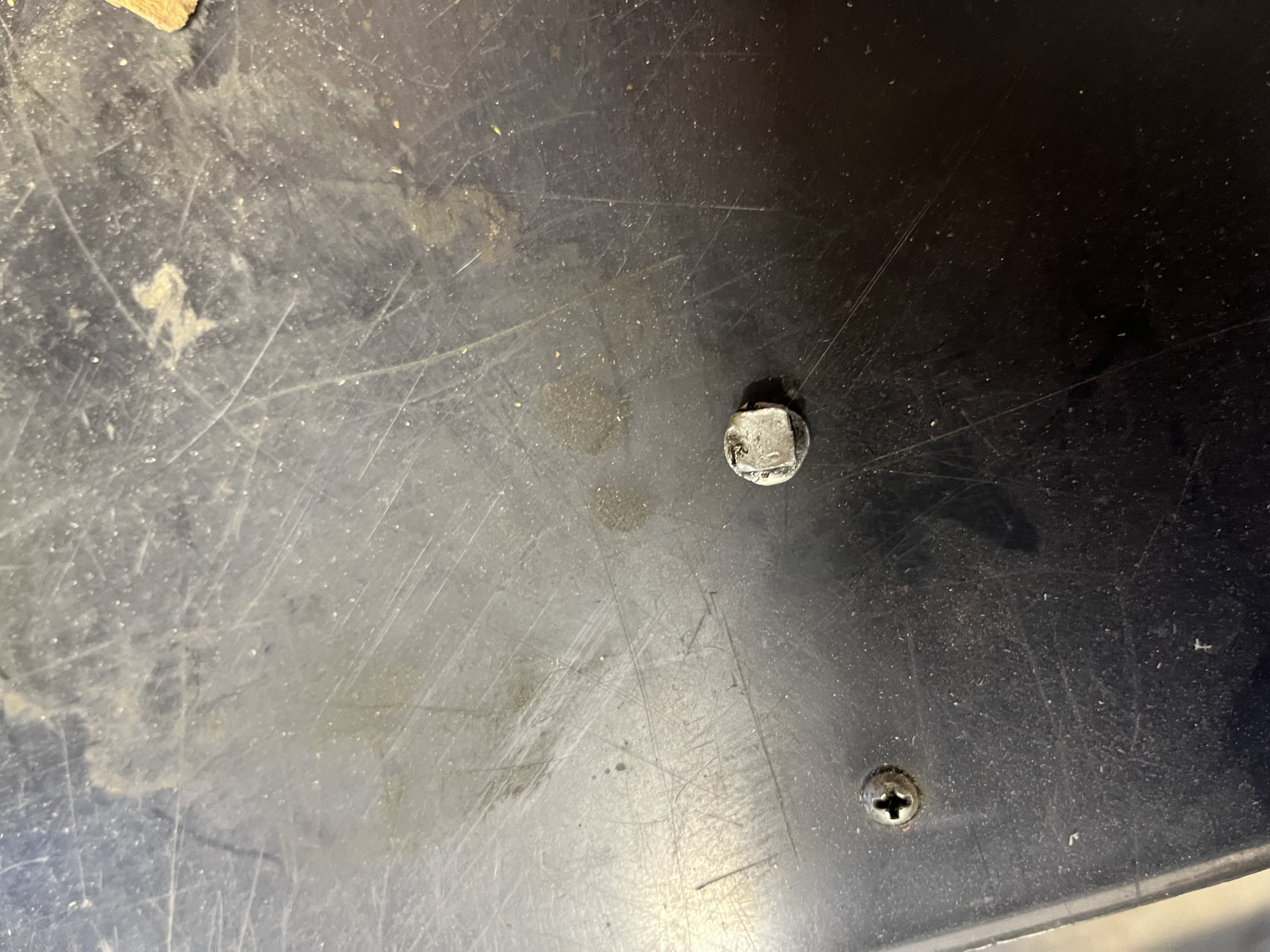

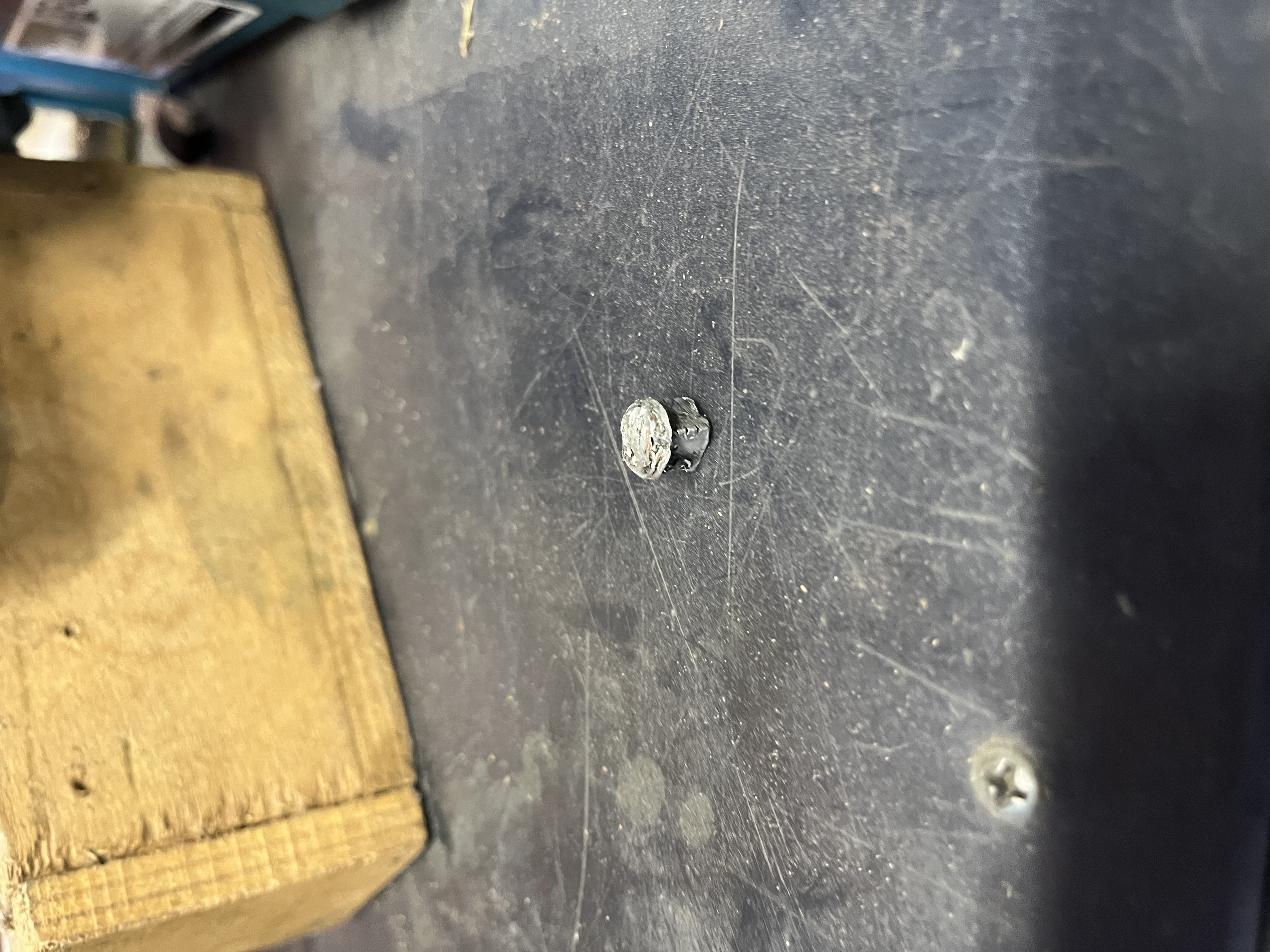

Dans le bouchon de vidange et dans l’entonnoir j’avais quelques limailles. Par contre j’avais un gros bout d’un truc en aluminium ou alliage très léger je ne sait pas ce que c’est…
Pièce trouvée dans le bouchon de vidange ???
Quelques limailles à la vidange
Messages : 10322
Re: Problème de freins sur un 780Dt
c'est peut etre depuis tres longtemps l'alu ou équivalent est tres léger

Tu as 3 bouchons de vidange: pont, boite et boitier pont av et même défaire le tuyau d'alimentation du relevage pour voir si limaille.

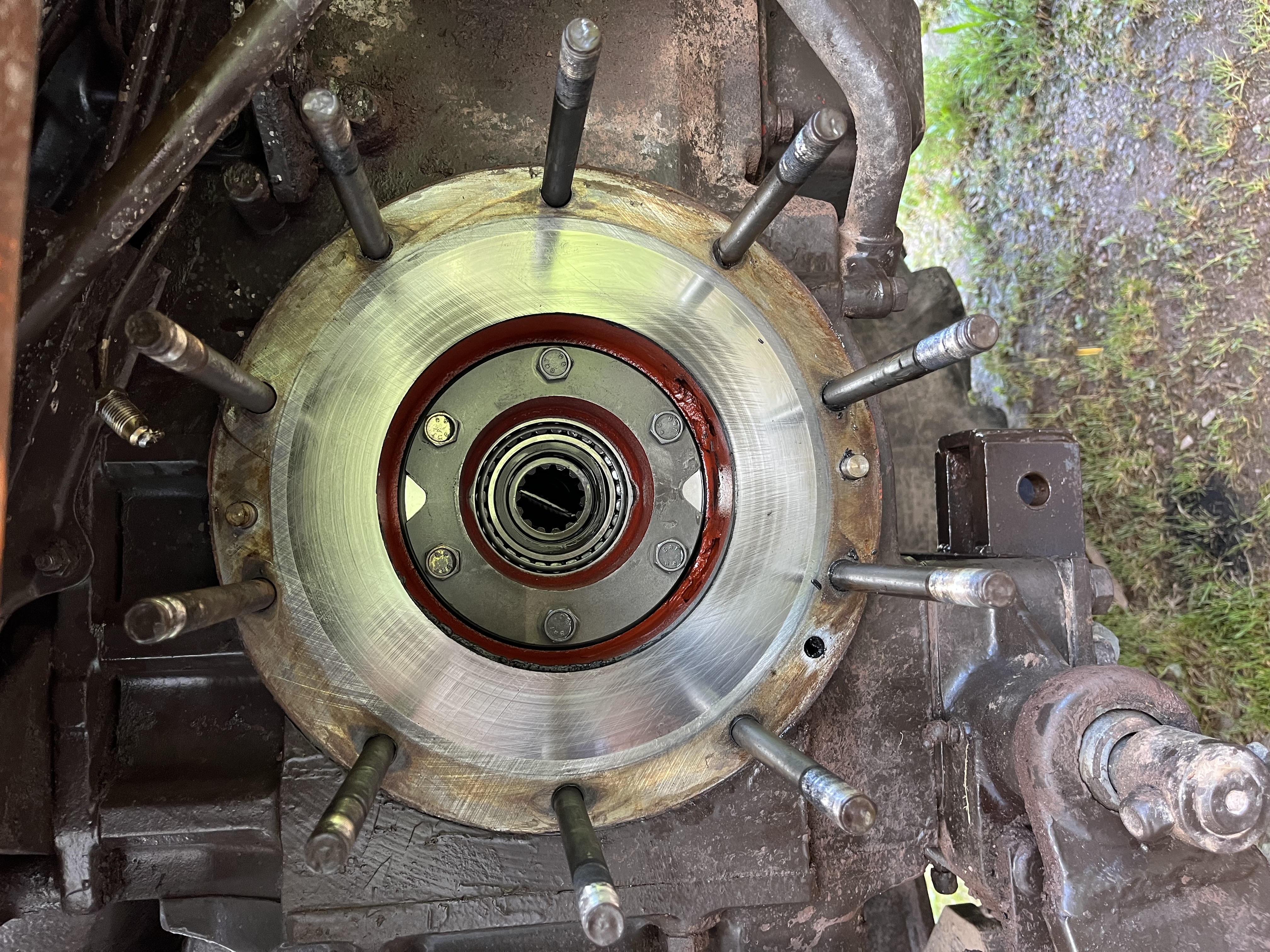

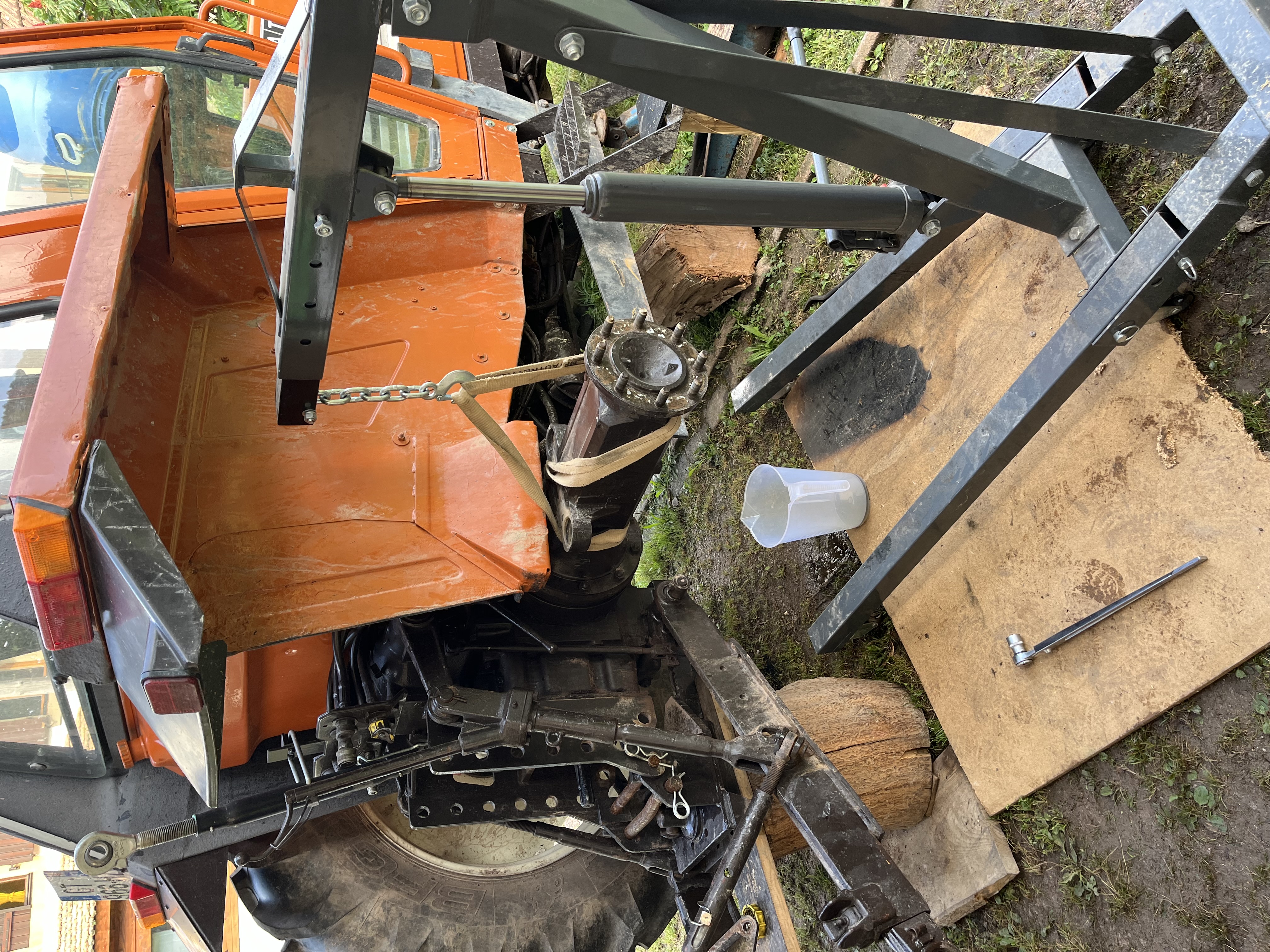

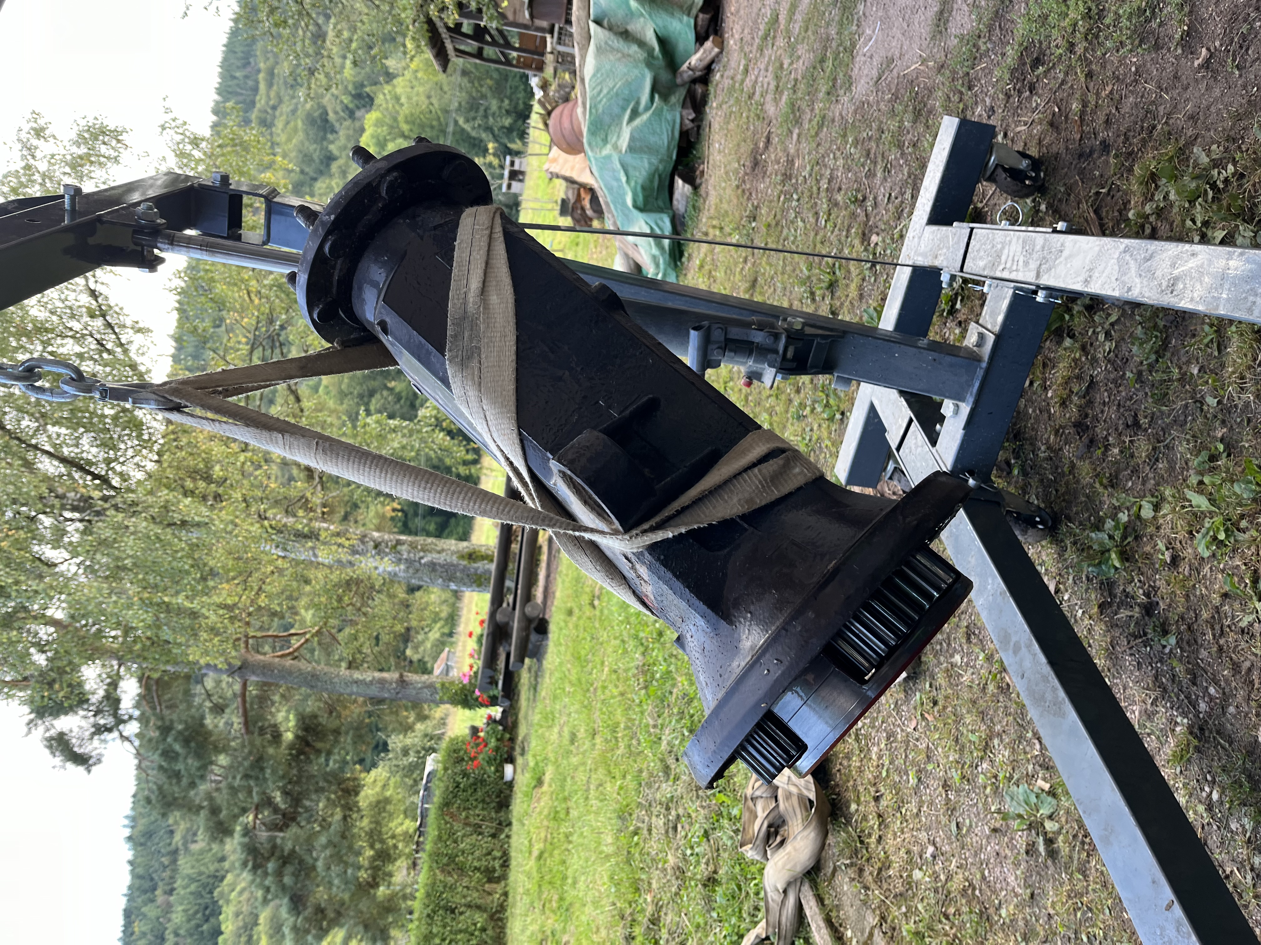

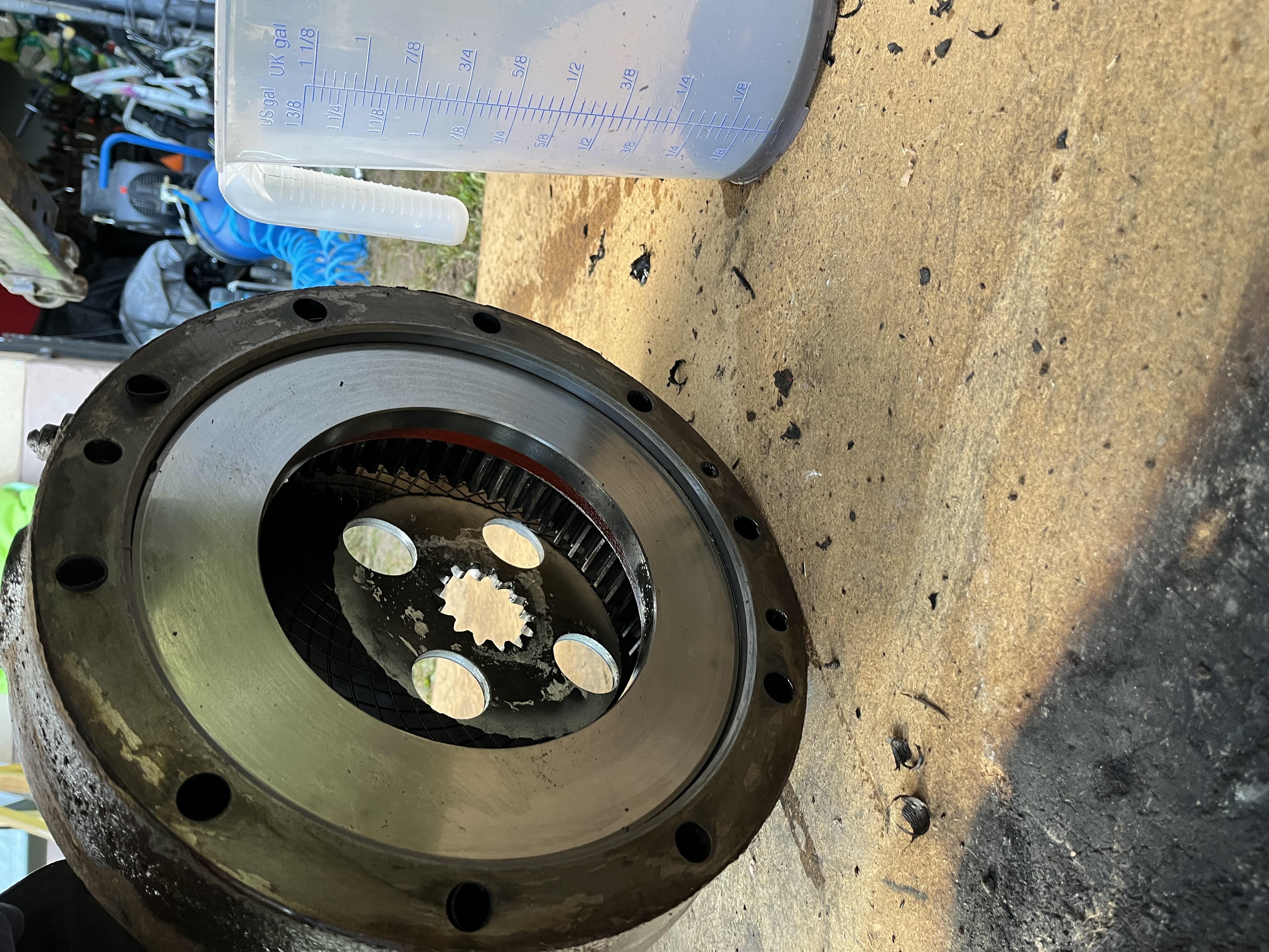

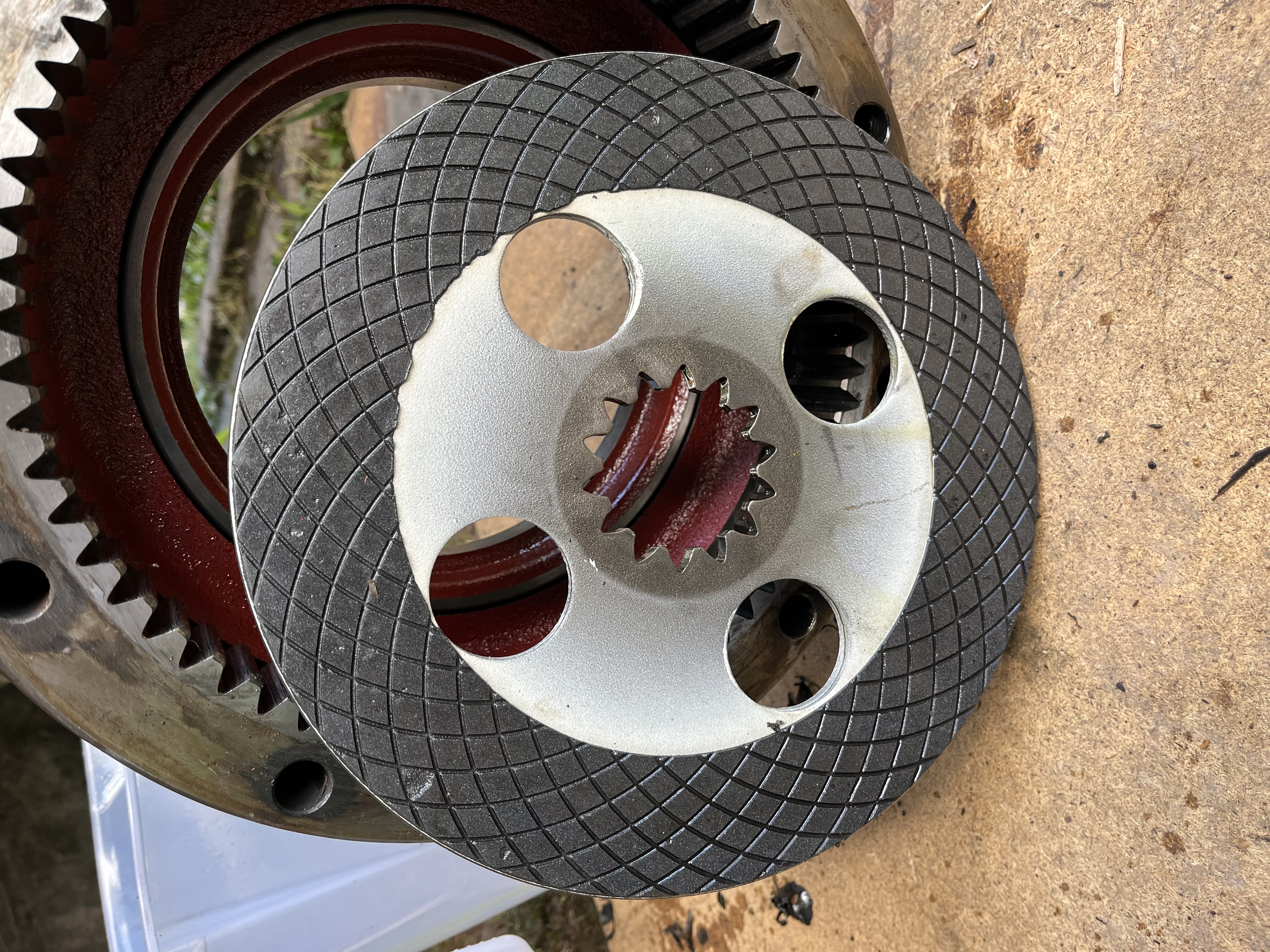

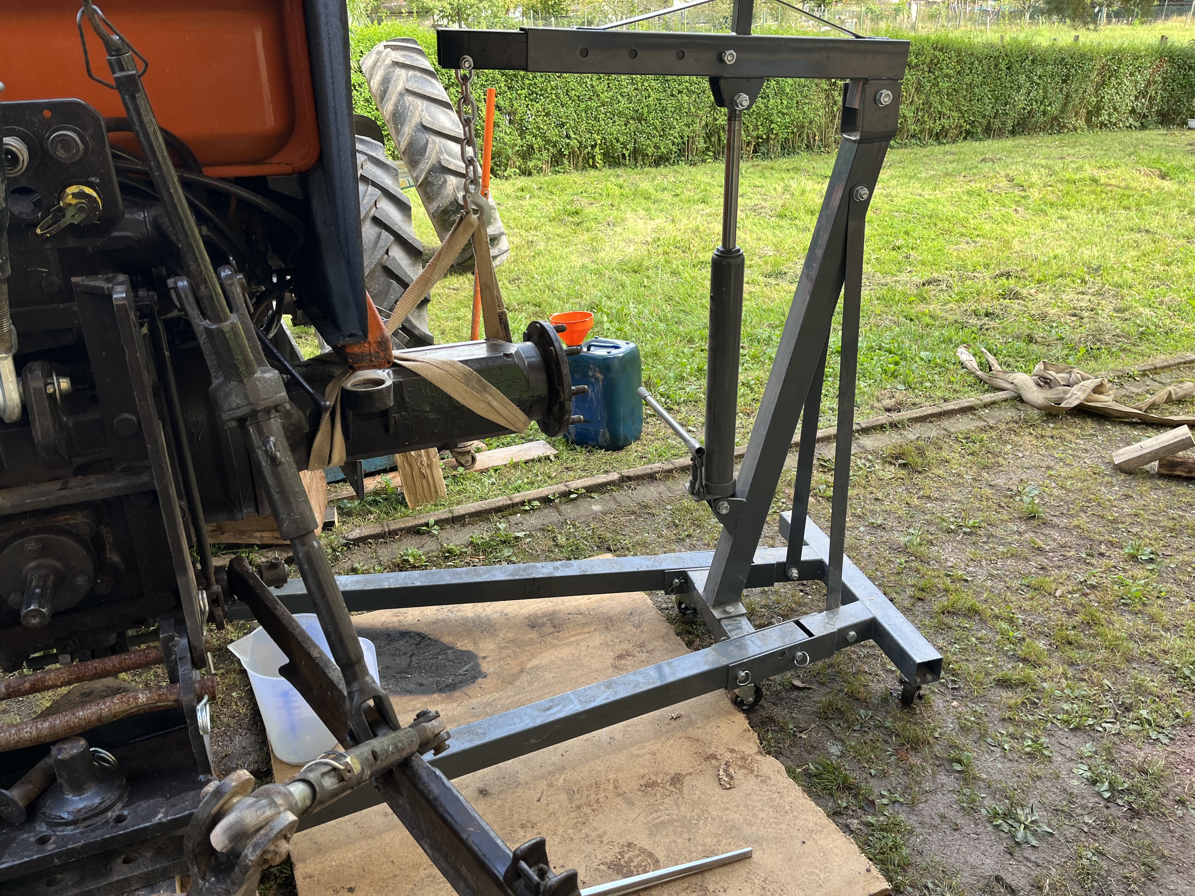

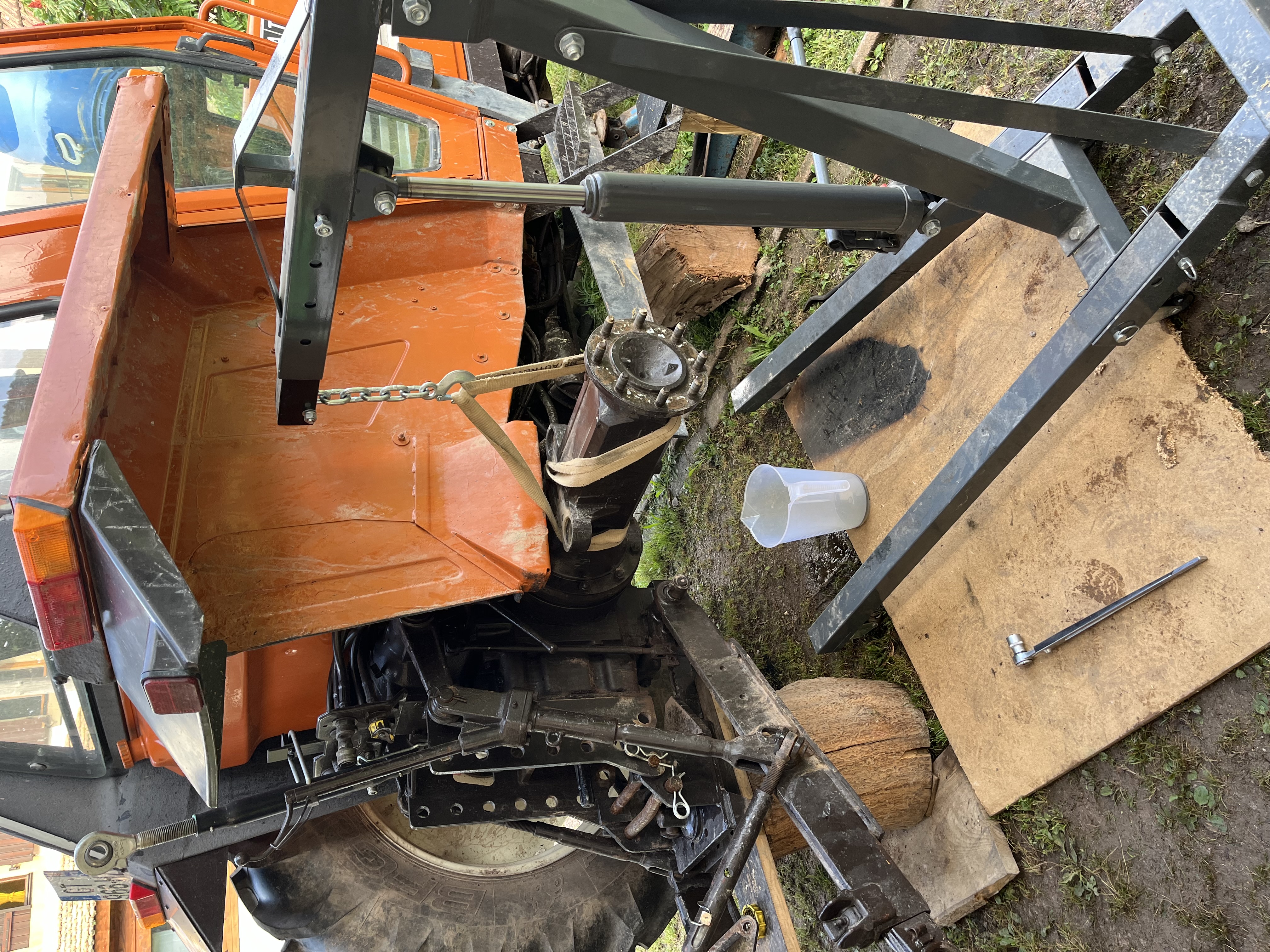

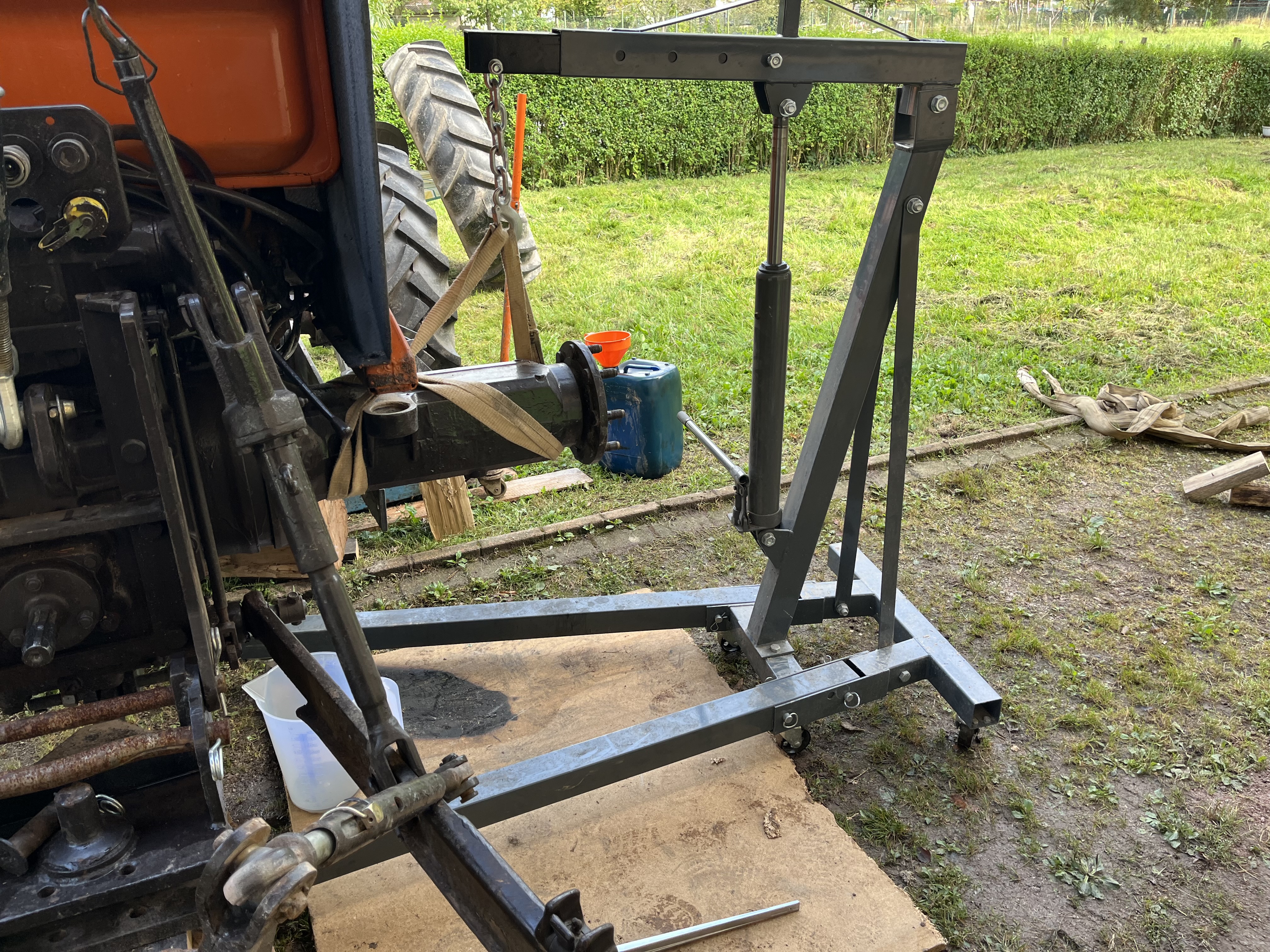

J’ai vidanger et démonter la trompette droite.
Le disque est en parfait état 9,7mm.
J’ai l’impression qu’il a été changer déjà. Je vais ouvrir le piston pour vérifier l’état des joints quand même.
Voir les photos ci-joint…
Qu’en pensez vous ? Quand même du à l’huile ce bruit ???
Messages : 10322
vraisemblablement le bruit est du à l"huile
les joints de piston (section carré) doivent etre changer
l'idéal serait de tremper les disques avec la nouvelle huile
ton tracteur a les plaques intermédiaires ?
si tu n'en as pas besoin tu devrais couper l'échelle du crochet pour favoriser le remplissage et le niveau de l'huile du
pont

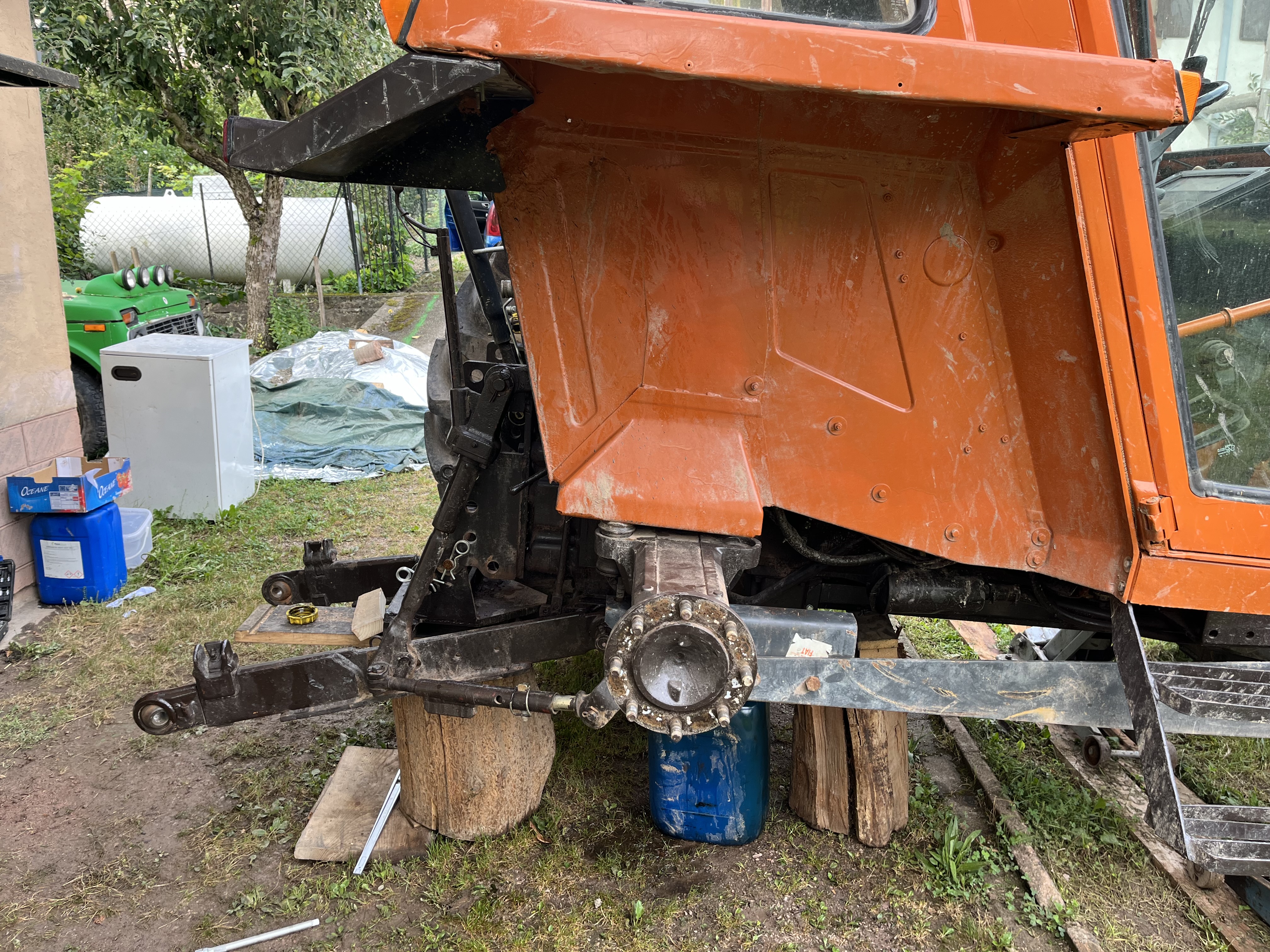

Messages : 3697
Ton tracteur est propre, bien repeint.
La mauvaise conception des bras de relevage chez toi aussi: ajout de renfort . Ceci aurait pu être évité s'ils avaient fixé le stabilisateur plus près des rotules arrières.
Pour les freins, voir l'autre coté et le frein à main tant que tu y es. Beau travail, sans la pluie. Bonne chance. Tu n'as pas tout le suivi d'entretien de l'ancien (pour la qualité de l'huile qu'il a mis)?Et changer le liquide de freins.
Tu pourras vidanger les réducteurs et le pont avant.
Pour la direction, tu as un filtre dans le réservoir.

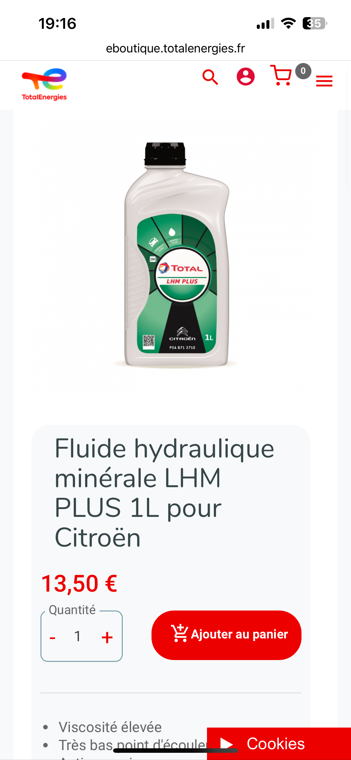

Pour le liquide de commande de freins, est-ce que ce liquide pourrait aller ?? Je ne trouve rien d’autre, autrement avez vous une référence ?
Cette huile est bonne pour la transmission de la commande des freins

Messages : 10322
j'ai oublié de t'indiquer de bien regarder les fixations des stabilisateurs (3 vis de chaque coté)
trompettes démontées
