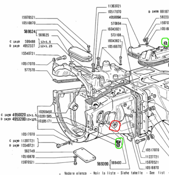

Maintenant on met de la multifonctionnelle 10 W30 pour le relevage mais pour la bv et le pont, si les freins ne sont pas immergés et si le relevage est bien indépendant(à vérifier) multifonctionnelle ou même 85W90 pour éviter les fuites.
Le bouchon il va bien là?
555-Bouchon de niveau BV PONT en rouge_ 2025-05-07 165459.png (225.14 Kio) Vu 6684 fois

OK merci beaucoup pour les références huiles
Oui tout à fait il vient bien la!

Une précision, c'est la 80W90 et plutôt API GL4 que API GL5 s'il y a des éléments en bronze.

En faites mes niveaux était bon sauf le relevage ( normal j'avais enlever la pompe et j'ai un peu perdu d'huile)
Mais donc pas eu besoin de rajouter d'huile ailleurs
