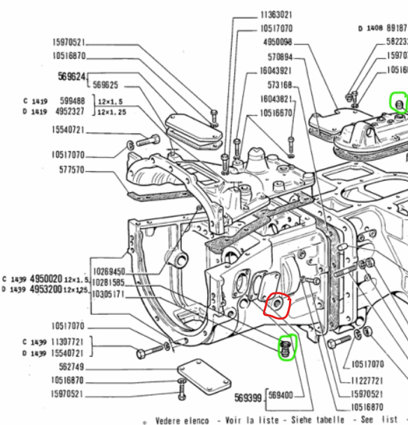

Maintenant on met de la multifonctionnelle 10 W30 pour le relevage mais pour la bv et le pont, si les freins ne sont pas immergés et si le relevage est bien indépendant(à vérifier) multifonctionnelle ou même 85W90 pour éviter les fuites.
Le bouchon il va bien là?

OK merci beaucoup pour les références huiles
Oui tout à fait il vient bien la!

Une précision, c'est la 80W90 et plutôt API GL4 que API GL5 s'il y a des éléments en bronze.
Re: moteur avec un cylindre sans compression 555c
Posté : 08 mai 2025 18:10
tu as aussi sur un chenillard des embrayages latéraux
par contre l'huile a y mettre je ne connais pas

Merci beaucoup pour ces informations
En faites mes niveaux était bon sauf le relevage ( normal j'avais enlever la pompe et j'ai un peu perdu d'huile)
Mais donc pas eu besoin de rajouter d'huile ailleurs
Et une petite vidéo en mode "bull" pour tester
Il a "travaillé " en tout 1h30 et tout vas bien !!
Aller encore un peu de boulot et par la suite ça sera une réfection côté esthétique !
