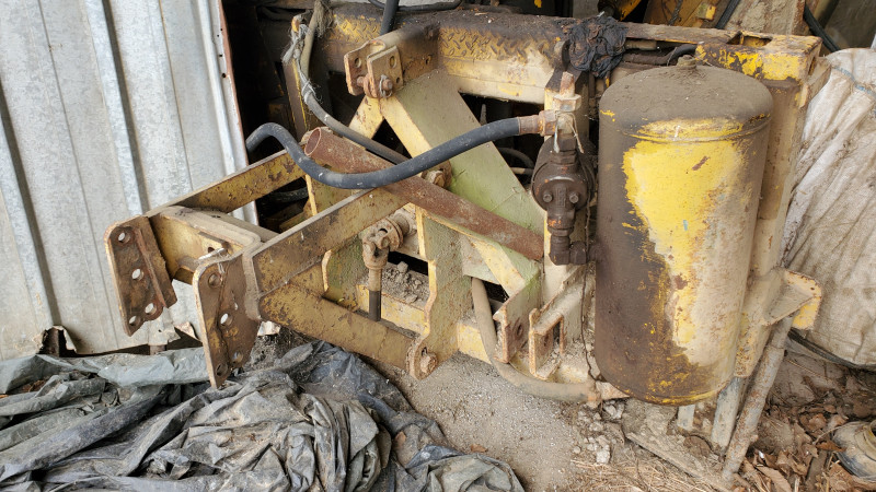

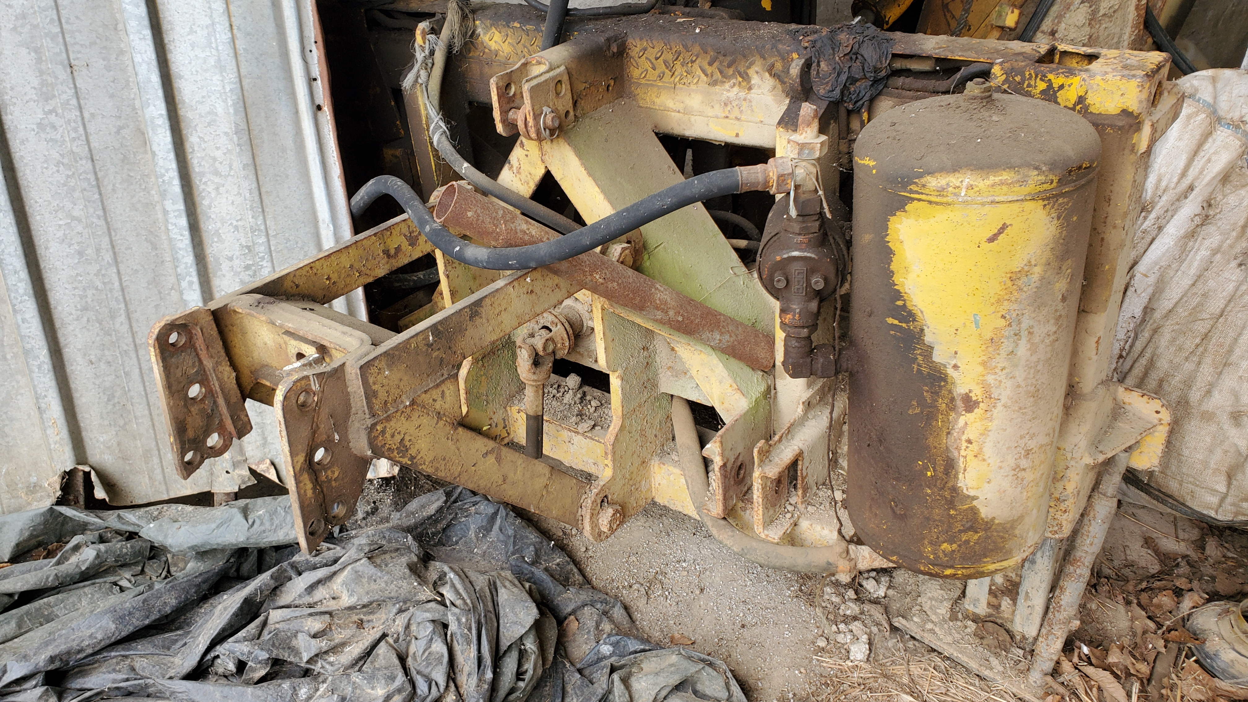

Trop de boulot pour avancer sur le tracteur depuis une semaine mais j'ai enfin trouvé une pelle rétro à côté de chez moi ;) . Je l'aurai la semaine prochaine.
En attendant je cherche les caractéristiques (ça irait sans, mais j'aime bien avoir de la doc..). C'est une Massey ferguson que l'ancien proprio avait achetée en 87 à priori, on a pas trouvé de plaque indiquant le modèle.
En regardant des photos j'ai l'impression que ça ressemble vachement aux pelles sur certains tracto MF 40. Sauf que ça m'aide pas des masses pour avoir les specs.
De toute manière même avec les specs du MF 40 ça ne me dit rien de la pompe installée dessus.
Je sais juste quelle marche fort et qu'elle a fait sa vie sur un 70-90. Elle avait été modifiée pour se fixer sur la chape en + du 3 points (ce qui est bien parce que, sauf erreur, ça va aller tout seul sur le mien).

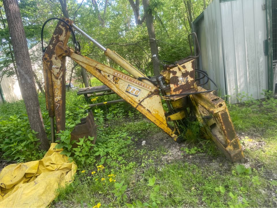

J'ai cru comprendre que les pelle rétro MF étaient fabriquées par Davis (modèle 220 ? 210 ? 205 ?..), mais ça m'aide pas des masses (un membre du forum en avait une exactement identique mais il semble inactif aujourd'hui).

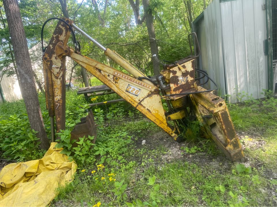

Pour l'instant j'ai l'impression que c'est une MF 220 mais il y a une différence de fabrication sur le bras avec la mienne (le 220 semble plus récent) donc pas sûr.
Quelqu'un est calé là dessus à tout hasard.. ?
Deux petites photos au passage :

Je n'ai pas compris ce que tu voulais dire, c'est quoi le truc important ?

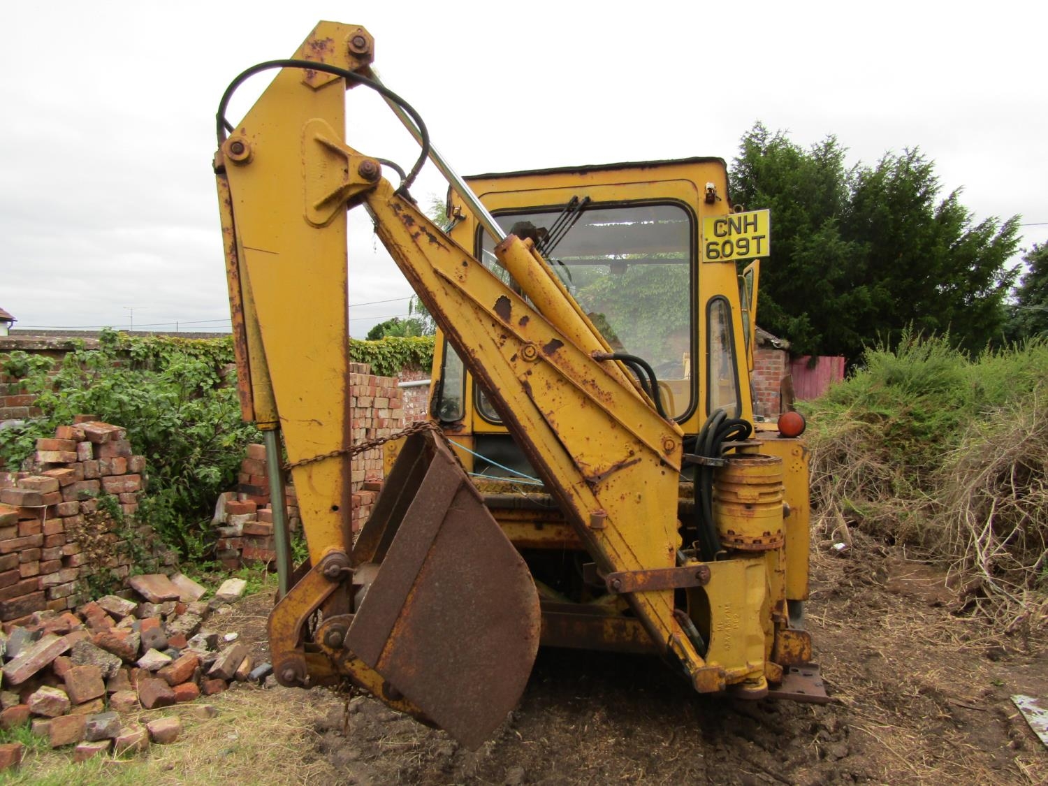

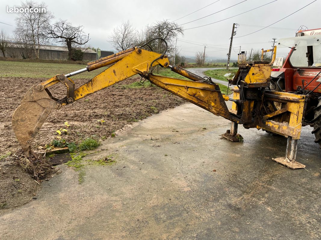

En regardant un peu mieux j'ai pas l'impression que ce soit une MF 220, en plus de la différence de bras, l'articulation à la base de la flèche n'est pas du tout la même.
La première photo une 220. La deuxième un tracto MF 40 avec un truc qui ressemble exactement à la mienne (bras + grosse pièce d'articulation à la flèche compris).
Même la pièce articulée au niveau de l'attelage du godet est identique.
Toujours est-il que même si c'était vendu tel que (pas adapté après coup) je trouverai surement pas grand chose. Tant pis
De toute manière d'après l'ancien proprio ça pèse 1t2. Donc ça doit être proche de la 220 en terme de specs.

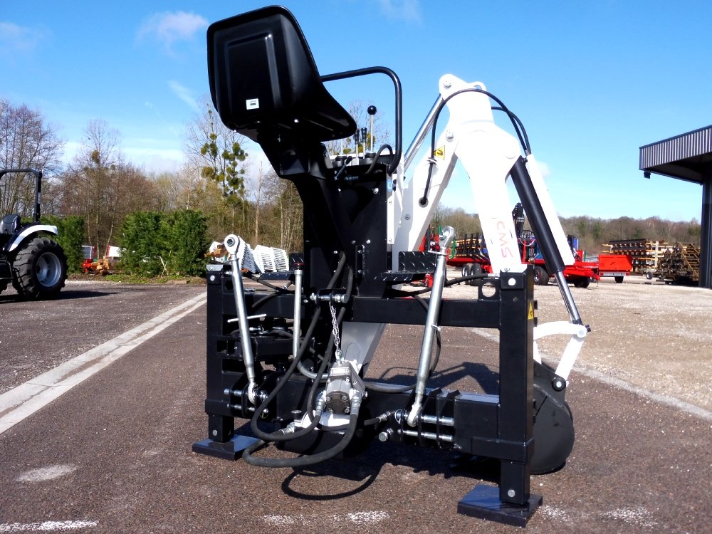

En faisant un peu le tour des pelles 3 points vers 3.5t de force d'arrachage, les fabricants ont plusieurs manières de s'y prendre (mais jamais optimales j'ai bien compris), quand c'est pas seulement sur le 3 points...
Lui il ajoute deux chandelles pour trianguler (bas de châssis de pelle > haut de la chape). Perso j'en aurai pas besoin vu que je suis attaché à la chape direct avec 3 boulons.
Lui pareil mais ne s'embête pas, droit vers la chape (haut de châssis de pelle > chape)
Du coup je pars sur 3 points + chape + ajout d'une attache sur le bas du châssis de pelle pour fixer ça à la barre oscillante (qu'il faudra fixer elle-même). Au moins ça répartira l'effort en basculement vertical sur un truc un peu costaud.
Reste le "gauche/droite". Je pourrais facilement ajouter au deux fixations hautes des barres prisent sur les supports de cabine (vers l'avant).. Mais ça parait pas très solide. D'un autre côté je vois pas des masses d'autres solutions donc bon.
