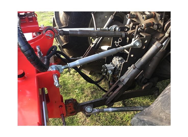

En faisant un peu le tour des pelles 3 points vers 3.5t de force d'arrachage, les fabricants ont plusieurs manières de s'y prendre (mais jamais optimales j'ai bien compris), quand c'est pas seulement sur le 3 points...
Lui il ajoute deux chandelles pour trianguler (bas de châssis de pelle > haut de la chape). Perso j'en aurai pas besoin vu que je suis attaché à la chape direct avec 3 boulons.
Lui pareil mais ne s'embête pas, droit vers la chape (haut de châssis de pelle > chape)
Du coup je pars sur 3 points + chape + ajout d'une attache sur le bas du châssis de pelle pour fixer ça à la barre oscillante (qu'il faudra fixer elle-même). Au moins ça répartira l'effort en basculement vertical sur un truc un peu costaud.
Reste le "gauche/droite". Je pourrais facilement ajouter au deux fixations hautes des barres prisent sur les supports de cabine (vers l'avant).. Mais ça parait pas très solide. D'un autre côté je vois pas des masses d'autres solutions donc bon.
