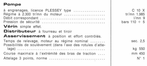

C'est une pompe C 10 X

Je te reprécise qu'il te faut une C 10 X, pas une C 18 X.
Pompe C 10 X_ 2025-09-13 213056.png (83.4 Kio) Vu 1663 fois

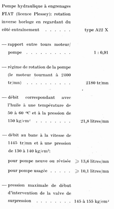

Sens de rotation (vu depuis l'arrière): démarreur tourne à droite qui entraîne le moteur à gauche qui entraîne la pompe à injection à droite qui entraîne la pompe hydraulique à gauche ( sens anti-horaire).Si on se place coté distribution: sens horaire
Précisions: sur les modèles SOM 20 ,25,215... l'huile est aspirée par le haut et refoulée par le bas.
Attention , Sur les FIAT 400 ,450 ,500, 640 (en fait tous les modèles) l'huile qui vient du pont en passant par le filtre entre par dessous et ressort par dessus donc c'est le contraire de ton tracteur: coté distribution, sens anti-horaire.
Voici l'exemple du 640:
Sens rotation pompe hydrau FIAT 640_2025-09-14 095002.png (107.3 Kio) Vu 1624 fois
