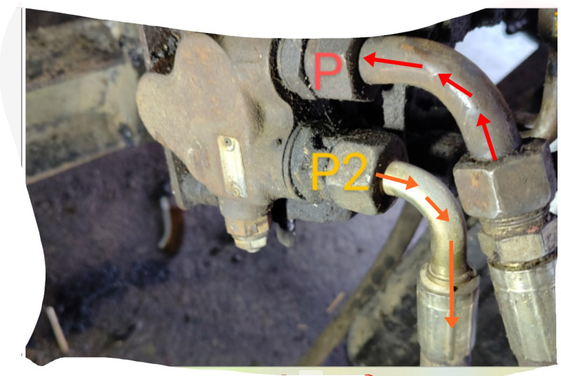

Est ce que les sens de branchement monter/descente ont une incidence sur le sens de circulation d'huile ?
Car là il est branché sur le push-pull du bas donc P2 si il y à un sens..
Re: Montage hydraulique sur fiât 90-90 pour chargeur
Posté : 06 mars 2024 21:27
par thierry 1968
le sens de circulation de l'huile dans les flexible ( p ) ( P2 ) ( T ) sera toujours le même et ne changeras , d'es que tu met le moteur en marche l'huile tourne dans se sens , que tu actionne ou pas le chargeur ou le relevage
je ne comprend pas l'histoire de push- pull ????? explique toi mieux ou fait des photo , je n'ai jamais vu de mettre des push-pull sur le circuit d'alimentation ou de réalimentation ou de retour
les push-pull sont juste pour les flexibles qui vont vers les vérins pour décroché le brancard
