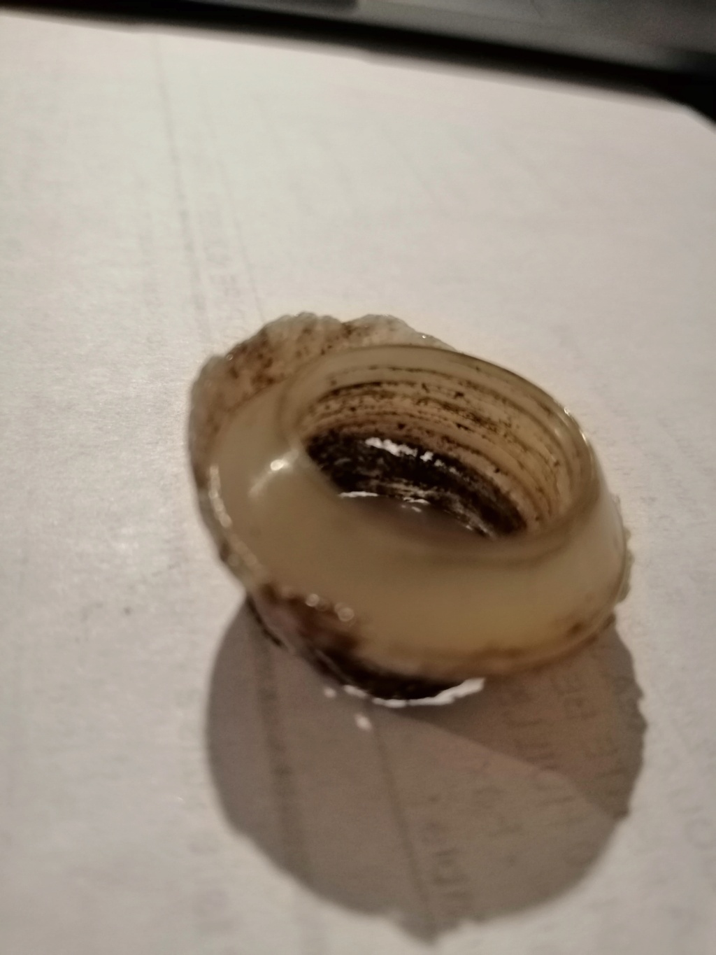

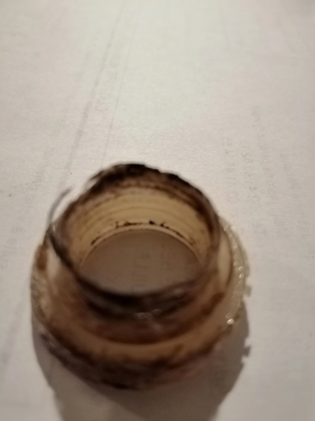

Re: Faucheuse Someca
Bonsoir, tous le monde,
Du coup, la deuxième faucheuse est également démonter et tous les palier sont bons, j'ai trouvé les roulements. Me manque plus qu'à trouver les bagues plastiques de centrages du milieu qui ont fondu en chauffant les vis. Savez-vous si je peux encore en avoir et surtout quel est réellement leur nom?
