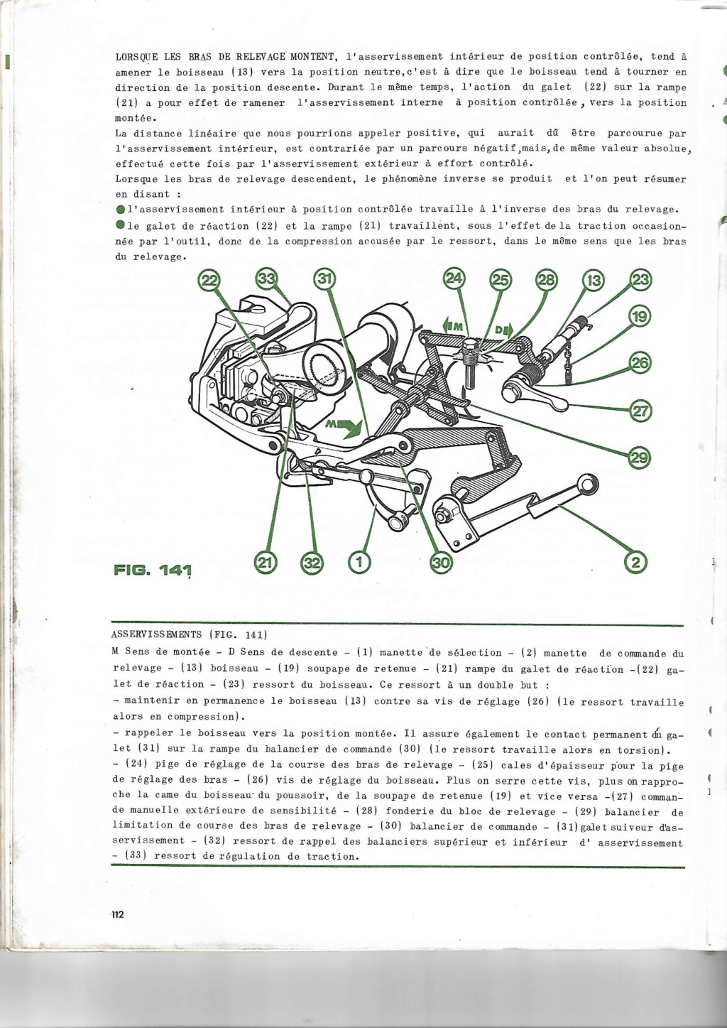

J'ai besoin d'une aide pour le relevage , après avoir vraiment tout vérifié (attention je dis pas ça dans le vent on a vraiment refait tout le truc au moins 10 fois) j'ai un petit soucis :
Quand je suis en bas avec la manette je ne vais pas en bas
Quand je suis tout en haut je monte trop et du coup ça claque
On a bien revérifier la tringlerie mais ça marche pas du coup pour régler le problème j'ai fait une pièce en 3D :
La pièce verte :
Voici une photo de l'image, c'est un agrandissement de la roulette qu'on lève et qu'on descend lors de l'utilisation de l’arrière, cela rajoute exactement 11 mm et avec ça c'est parfait:
Si quelqu'un a une idée du réglage a faire pour que cela fonctionne sans ça ?

Re: Tout nouveau dans le monde du Tracteur : Someca 670
je te mets les différentes commandes
pour la descente tu mets du dégrippant derriere la manette de montée
pour la hauteur la vis 24 (attention elle est peut etre grippée
pour toi la manette de montée c'est la numéro 2 ? ou la 31 ? : Le truc c'est qu'elle fonctionne parfaitement j'ai tout nettoyé , dégrippé et graisser tous les axes.
Messages : 10139
x 224
La manette de montée et de descendre c'est la 2
la 1 c'est celle du control d'effort ou de position
la 31 c'est la biellette qui vient du ressort du troisieme point
la 24 te permet de règler la hauteur des bras
je vais te mettre les schémas

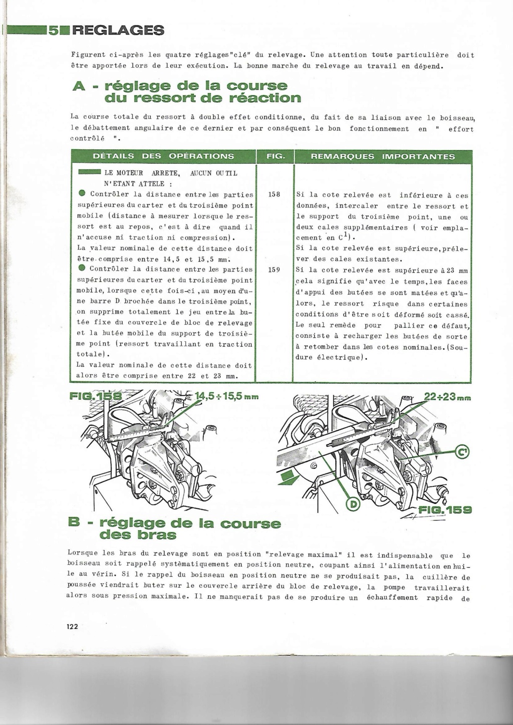

la FIG 153 t'explique
la FIG 160 te donne les repères
je vais maintenant te mettre le réglage au niveau du ressort de réaction

réglage du ressort de réaction
