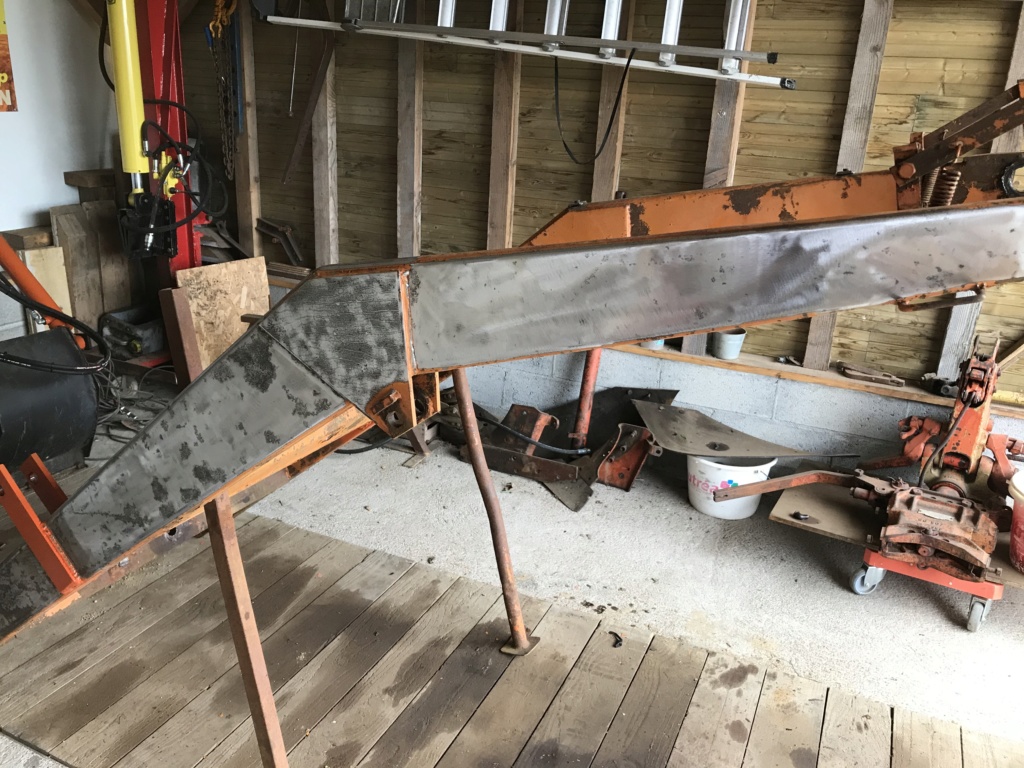

le montage est fait en flexibles 3/8 en deux tresses soit diamètre intérieur 10 mm , pour pouvoir décrocher la fourche j'ai monté quatre push-pulls , deux pour les flex de cavage et deux pour les flex de levage, soudage de quatre brides double le long du brancard pour le maintient des tuyaux , voila le boulot et en plus ça fonctionne :lol!: :lol!:

BRAVO un travail de professionnel :cheers: :cheers: :cheers:

Salut super boulot rien a redire :shock:

merci les gars de vos retour, chantier au bois ce matin ça fonctionne bien , essai concluant romain :cheers:
yapa à raison sf guigui , sur le mailleux les vérins reste sur le brancard et pas sur le bâti comme sur une agram comme la tienne d'ou les deux push-pulls pour mes vérins de levage

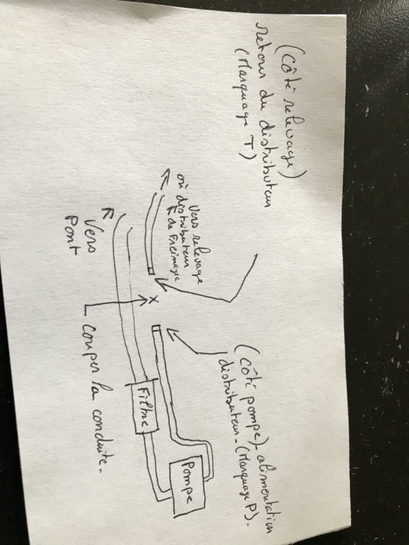

Re: Fourche mailleux
je sais pas si tu trouveras mon schéma assez clair
donc tu coupes ta conduite qui viens de la pompe ( la petite ) et qui va vers ton distributeur de freinage si tu en as un ou qui vas sur ton relevage , tu branches le "P " (pression) du nouveau distri sur le bout de conduite qui viens de la pompe, et tu raccorde le "T" ( tank) du nouveau distri sur l'autre bout de conduite qui vas à l'arrière de ton tracteur, le distributeur neuf sert au final juste de boite de dérivation.
surtout ne pas faire un retour sur la boite ou le pont cela ne marcheras pas car tu seras en circuit ouvert ;
j'espère que tu trouveras ça assez clair , sinon tu me dit.
