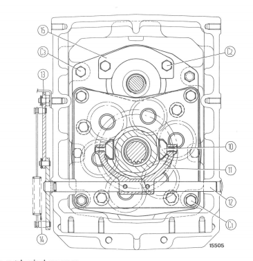

Le tracteur à été mis en stand by tout ce temps, boulot boulot boulot , bon problème me dirait vous...
Bref je peux reprendre là ou j'en était. Le pont à été remonté pas mal d'autres choses aussi, plein d'huile ect... MAIS (puisqu'il en faut toujours un) j'ai découvert de nouvelles fuites:
Une sur l'axe de la fourchette "enclenchement 4 roues motrices" , celle ci je pense pouvoir m'en sortir...
Une autre sur l'axe fourchette inverseur, là c'est plus coton, je voulais vos avis...
L'axe est en 12 , il traverse le carter... La question est : est ce possible de sortir cet axe sans tout devoir deposé?
Messages : 1017
Re: 115 DT 90
Salut, si tu as la fourchette de prise dessus (d'après ce que je vois), tu dois pas pouvoir la sortir à mon avis...
projy
Messages : 28
Re: 115 DT 90
Message non lu par projy »
C'est ce que je craint, sauf si elle est actionner par une sorte de méplat ? mais tout déposer pour un mini joint torique qui se trouve sur l'axe c'est quant même très c.. Bon c'est que j'ai du faire avec le boitier/ renvoi 4 roue motrice...
Messages : 1668
Re: 115 DT 90
oui tu n'a pas le choix de l'ouvrir en deux pour pour enlevé les 2 goupilles mécaninduse de la fourchette et sortir l'axe et de remplacé les 2 joints torique
