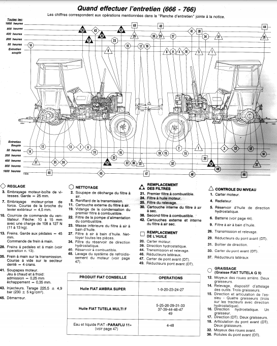

Messages : 3697
Re: 766 DT
Bonsoir Oliv, le constructeur préconisait de la multifonctionnelle.
Capture d’écran 2021-04-20 223346.png (203.46 Kio) Vu 2439 fois

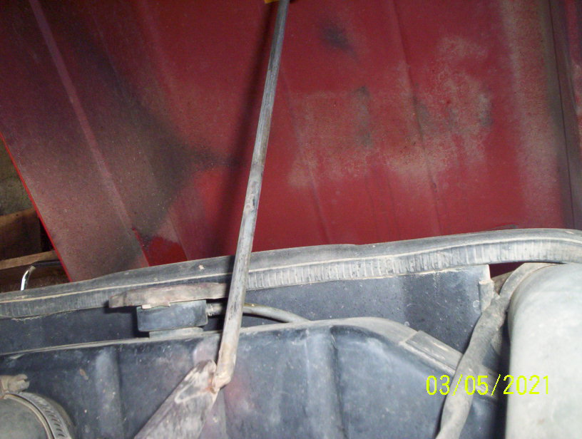

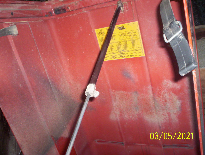

Salut !
c'est fait, changement des joints toriques et couvercle de la pompe CAV, changement de la pompe de gavage, changement du "neimann" et retrait du faisceau électrique bidouillé dans tous les sens...
Plus de fuites de gazoil, merci pour votre aide !
Si quelqu'un a une adresse pour commander les faisceaux électriques... je prend !
Prochaines étapes, mettre à niveau le bocal de DA (merci JJ, effectivement il n'est qu'à moitié plein ;) ).
Donner de la garde à l'embrayage (il accroche tout en haut).
Faire fonctionner le thermostarter.
Trouver un moyen pour ouvrir le capot sans qu'il n'appuie sur le porte masses.
Remettre un vrai bouchon de réservoir...
Bref, encore un peu de taf...
Au passage, je viens d'avoir ma retropelle, je ferais quelques photos de l'attelage ;)
Messages : 3697
Re: 766 DT
Bonjour Oliv, c'est très bien tout çà . Pour la garde , il en faut sinon la butée hs. Régler sur la tringlerie la bonne longueur.Par la même occasion vérifier celle de la pdf. Voir pour le capot, çà coulisse avec un bouton et ressort pour le claveter en position ouverte . Thermostarter: résistance alimentée électriquement et arrivée de gnr depuis le petit réservoir, nettoyer et tester. Merci pour les photos à venir.
