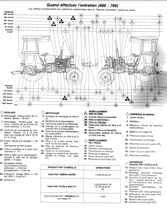

Bonsoir Oliv, le constructeur préconisait de la multifonctionnelle.
Capture d’écran 2021-04-20 223346.png (203.46 Kio) Vu 2450 fois
