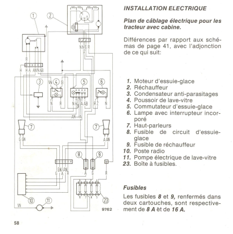

par contre la je redémarre de 0 ! rien ne fonctionne ... le ventilo ne tourne pas et je ne sais meme pas si le liquide de refroidissement monte jusque là haut :gene:
je vais y aller tout doux !
Re: Restauration Fiat 980 DT
Posté : 10 sept. 2021 19:24
Installation électrique cabine du 980:
Capture d’écran 2021-09-11 084246.png (199.49 Kio) Vu 3128 fois
https://fiatagri.fr/viewtopic.php?f=5&t=3260
Salut Bruno, regardes par là si tu as des infos salutaires.
Egalement nettoyer connexions, fusibles, et un peu de wd40... et la souflette.Bonne chance.
