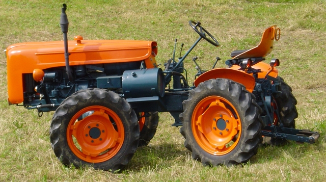

J ai découvert hier, en cherchant un peu sur internet,un site italien qui parle de FIAT 255 c et de 220 c monté avec le bicylindre . C est une base de 250 ,avec une carrosserie spéciale assez carrée .Je n ai jamais vu la moindre doc sur le sujet.Il y a même sur une photo un tracteur avec la carrosserie genre som 20,4 roues motrices inégales .Ce n est pas un montana a 4 roues égales ,il est badgé FIAT ,on ne distingue rien d autre .

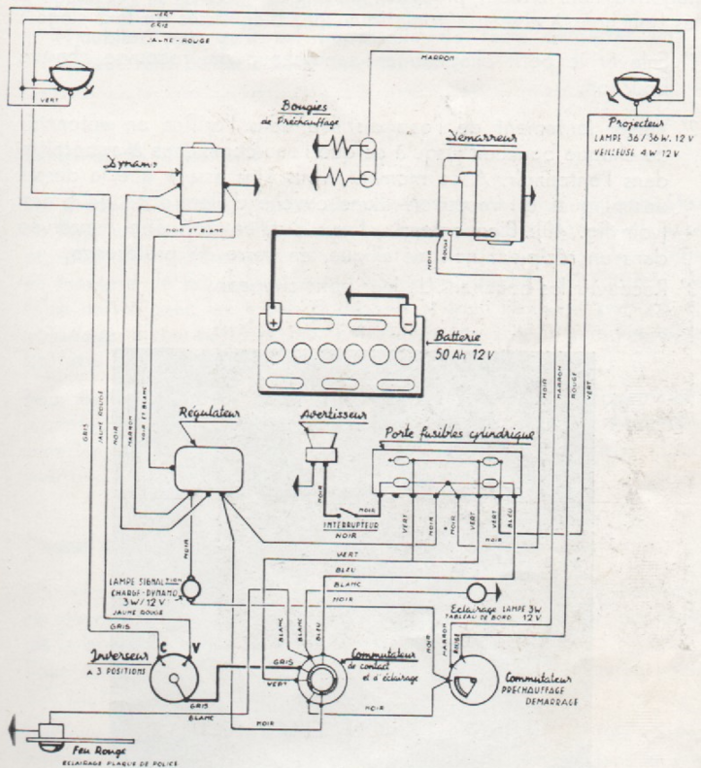

J ai commencé il y a quelque temps la restauration du som 20d dont je parlais un peu plus haut dans le sujet,il aurait peut etre fallu créer un nouveau sujet ,je n ai pas trouvé comment faire,donc je continue a la suite . J ai un problème pour trouver un plan électrique qui correspond a mon modèle .J ai un plan pour un som 25d plus récent ,chassis vert ,boite 6 fusibles ( le mien boite 4 fusibles ) j en ai un pour un 271 ,idem, j ai trouvé celui du FIAT 18 celui qui se rapproche le plus ,quelqu un aurai il un plan pour un som 20d ,boite 4 fusibles ,3 positions sur le contacteur général (1 pour le contact ,1 pour les codes ,1 pour les phares ),il doit y avoir d origine un bouton poussoir pour allumer l eclairage en veilleuse .j espère que j ai été a peu près claire (???) ,merci d avance .

Salut Thiéry, voici:
Schéma électrique SOM 20D_ 2022-07-28 152734.png (653.1 Kio) Vu 2770 fois

Merci Jean Claude,j irai demain voir si c est le bon ,il me semble que oui, il ressemble a celui du FIAT 18, mis a part le câblage des phares ,le 18 n a pas de veilleuse donc 2 fils par phare . Bonne soirée. Quelle est la date d édition de ton livre?
