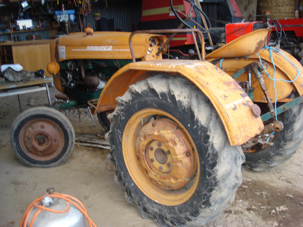

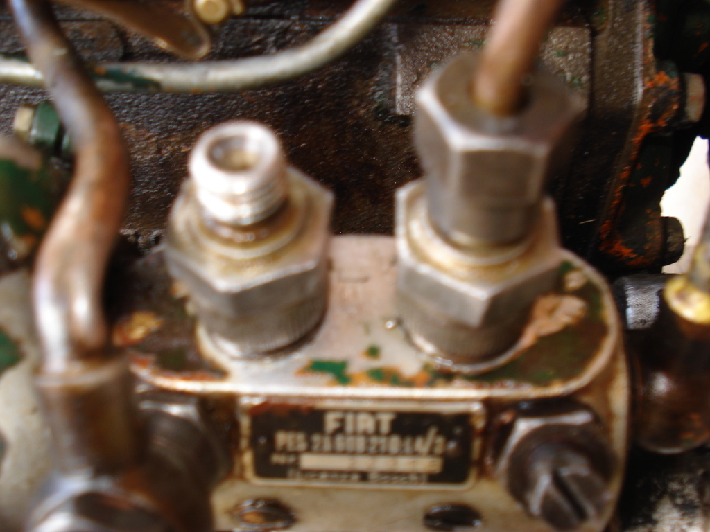

Il y a quelques temps que je ne suis pas venu sur le forum, nous avions restauré avec mon copain Charles ,un someca 780 et ensuite un som 431 v ,il y a environ 1 an. J ai commencé la restauration d un someca 271,j ai quelques problèmes de pompe a injection .L e tracteur démarre aprés l avoir tirer mais il ne tient pas les régimes ,c est a fond ou rien. Le filtre est propre le circuit de fuel aussi, j ai juste constaté que la cremaillère de pompe était dure alors que j ai tout dégrippé .
Des que je serre la partie haute (la ou se visse le tuyau d injecteur),la cremaillere se durcie ,et ce uniquement sur la gauche ,l autre n a pas d incidence .J ai un som 35 pour pouvoir prendre modèle.Voila si quelqu un a une idée ,merci et bonne année a vous tous.

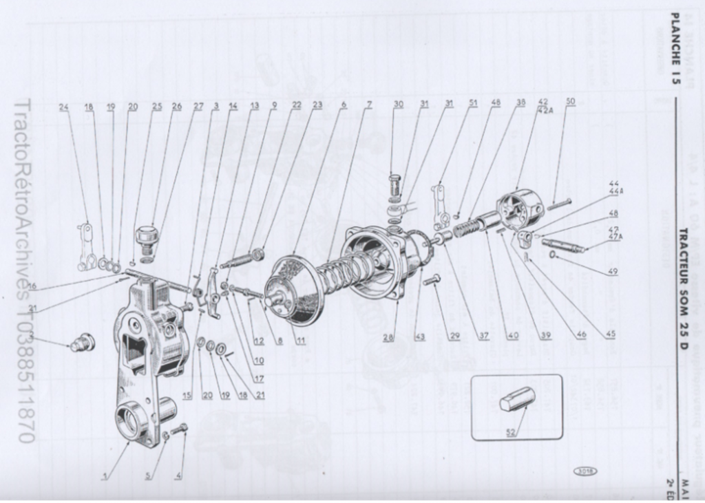

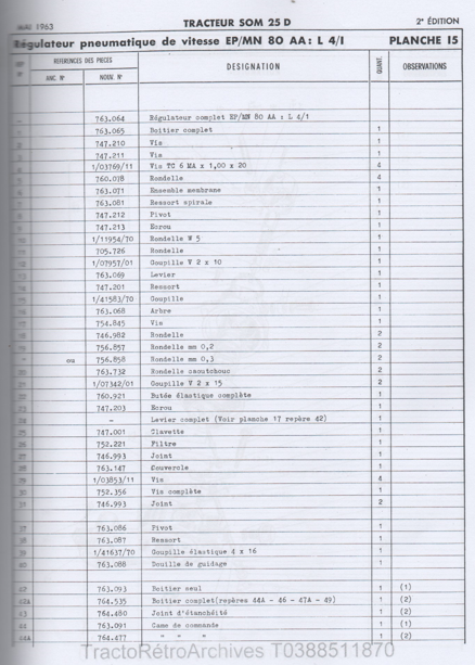

Re: pompe a injection som 271

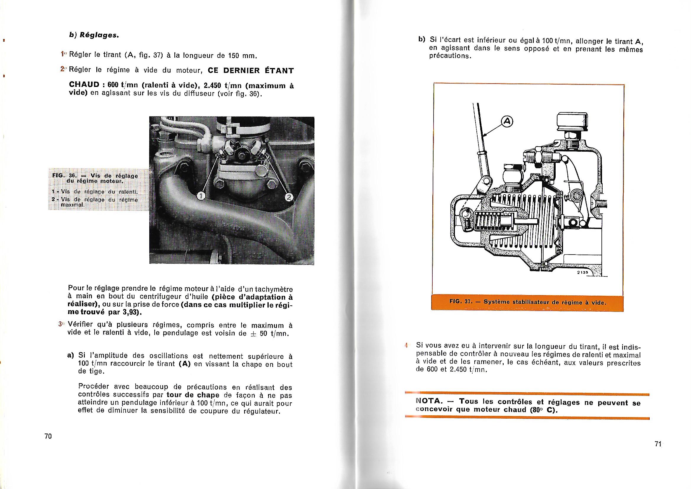

Bonjour Thierry, voici la vue et le descriptif du régulateur pneumatique du SOM 25 - mai 1963
Régulateur pneumatique EP-MN 80 AA L 4-1_Capture d’écran 2022-01-07 112054.png
Régulateur pneumatique_descriptif_Capture d’écran 2022-01-07 112837.png (447.11 Kio) Vu 4953 fois

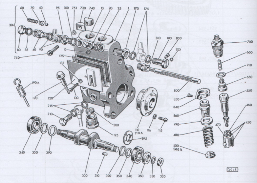

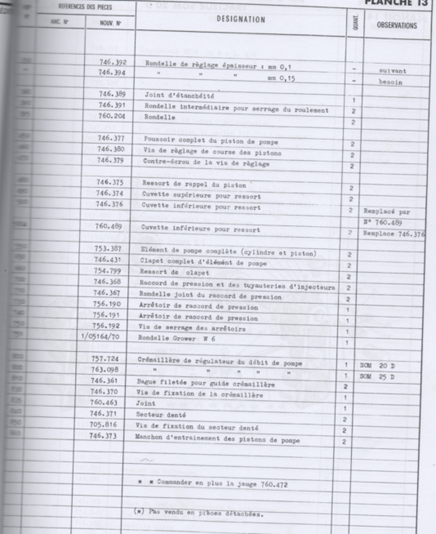

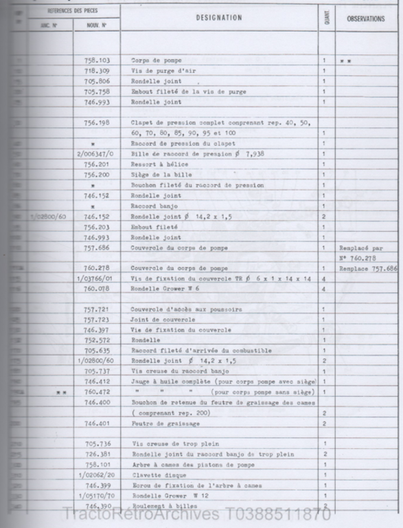

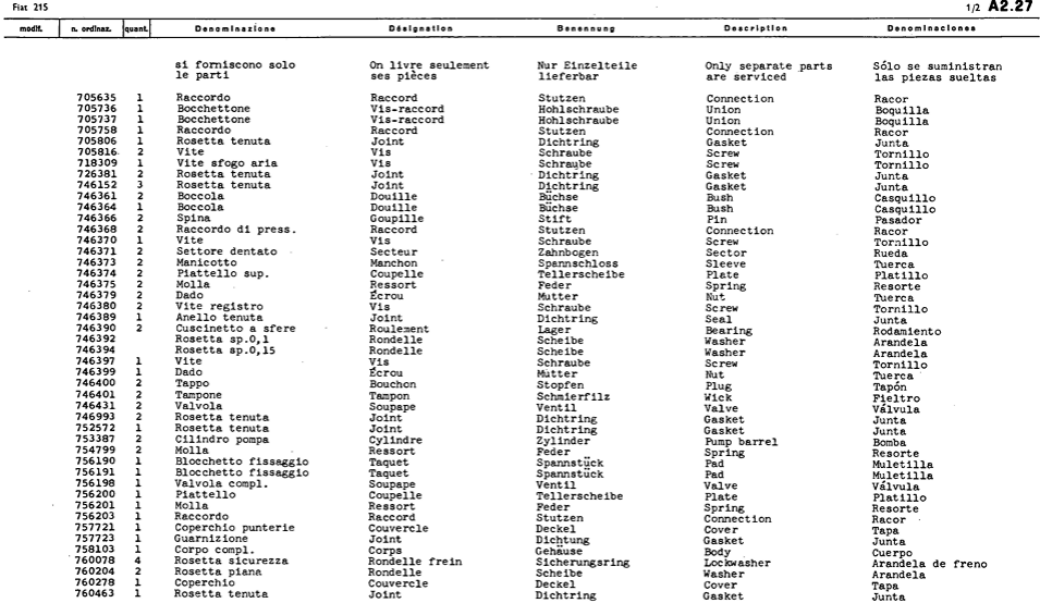

PI Descriptif_1_2022-01-07 164840.png (614.34 Kio) Vu 4944 fois
PI Descriptif _2_ 2022-01-07 165343.png (625.71 Kio) Vu 4944 fois

Message non lu par mayet thiery »
Merci J ean Claude,j ai deja les éclatés de la pompe et du régulateur.J ai tout démonté coté gauche ,tout dégrippé ,laissé tremper dans du fuel ,dés que je serre la pièce 700 comme elle doit être , la crémaillère se durcie .Si je la serre un peu moins ,ça marche mais ça fuit de partout (moteur non démarré). J ai pris toutes les cotes possibles ,ce sont bien les mêmes pièces droite et gauche .Il y a une légère différence par rapport a l éclaté ,la rondelle joint 710 est absente,la pièce 650 a un joint plastic incorporé ,voila voila.....

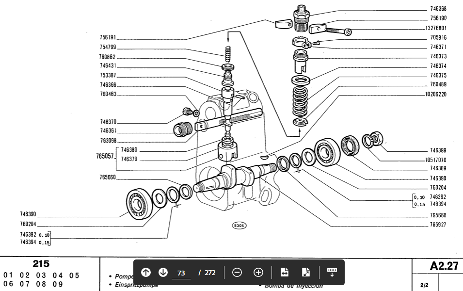

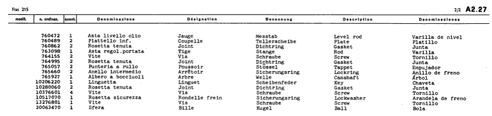

Voici sur le 215:
Sur le 271 que j'avais récupéré le cylindre 753387 avait la partie basse cassée, celle en contact avec la crémaillère.
Quand tu serres, tu empêches le mouvement de rotation: une pièce mal montée ou défectueuse.
La crémaillère est en bon état? La partie qui s'enclenche dedans aussi? Regardes par la trappe de visite.
