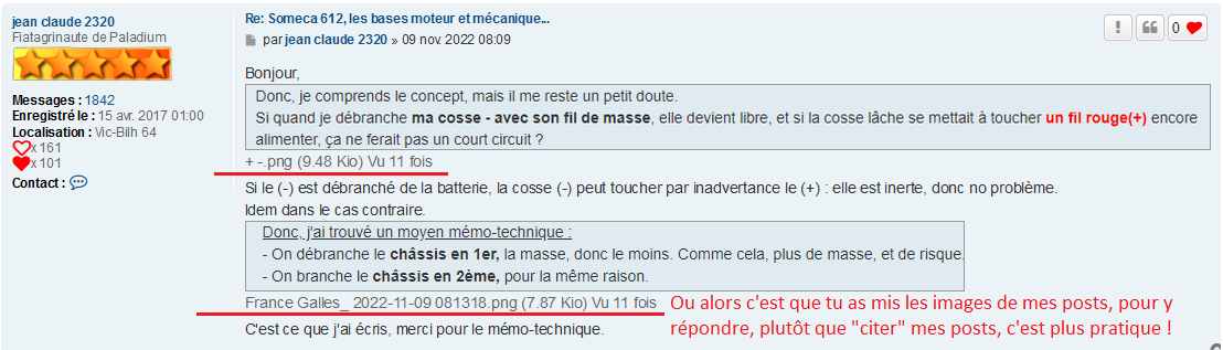

4/ Sinon, pour tes images du post précédent, je sais pas bizarre "franceGalles" et je vois rien.
Mais en fait, je crois que ta copier "en image" mes "'posts"' pour y répondre, mais tu peux faire "citer" pour ça, c'est plus pratique non ?

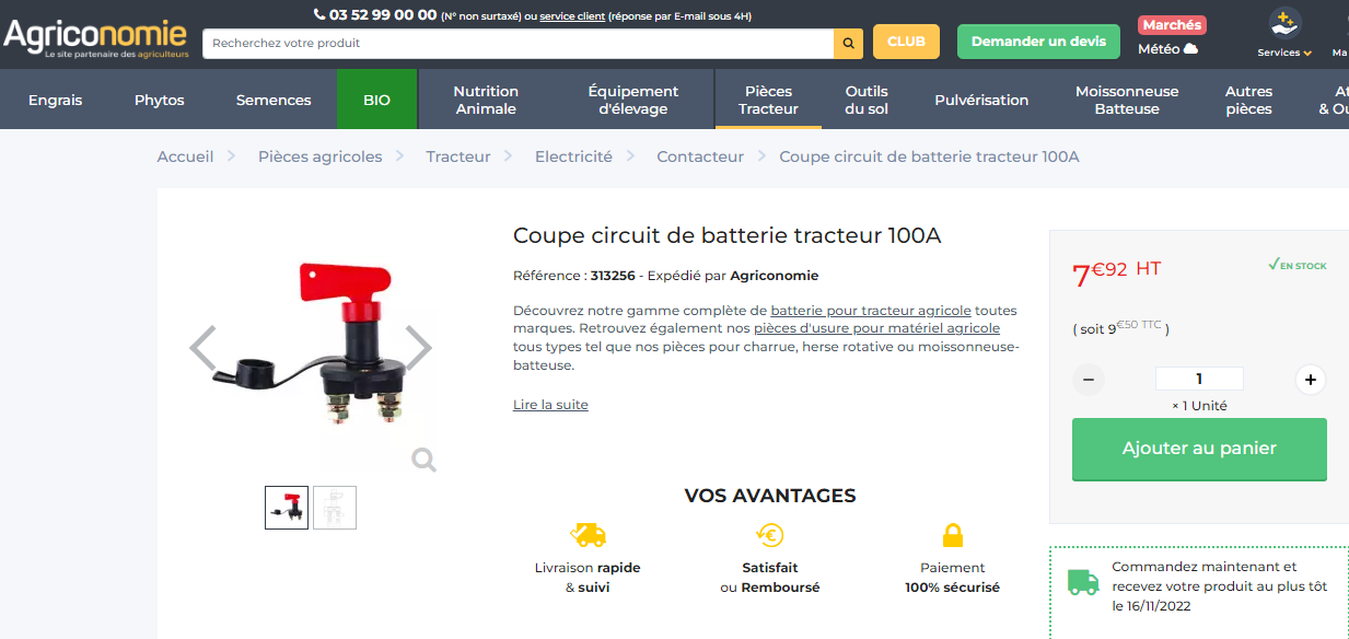

Oui, mais pas un simple interrupteur, un vrai coupe-circuit avec la poignée;
Bouton poussoir-tirette à revoir (dégrippant et/ ou ressort hs );
Oui, j'ai repris tes posts ( j'ai mis France Gall pour "débranche").

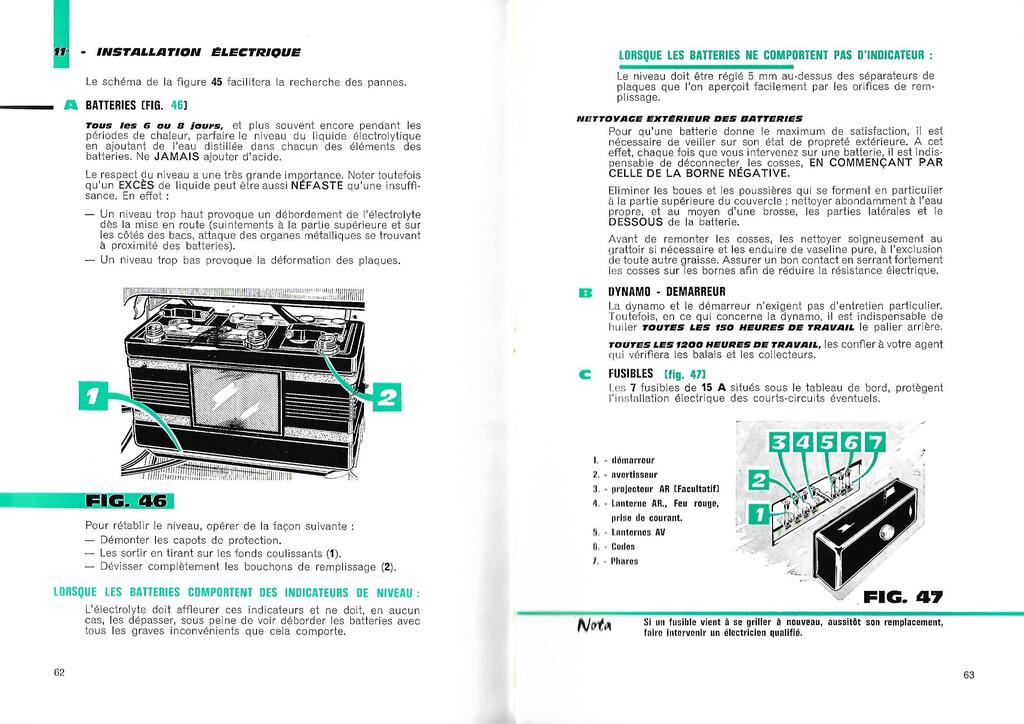

Tu as un fusible type Bosch Ø6, fil cuivre ,15 Ampères ,longueur 14 mm entre pointes :n° 114 , planche 57 / référence 44.007.438 (pour mémoire).
http://tracteurs.someca.free.fr/som612.html

Maintenant, pourquoi pas, un coupe-batterie spécialisé, c'est sûrement plus sécure, mais d'un point de vue technique, un interrupteur, ça fait absolument la même chose non ? Position fermé, circuit fermé ? Position ouverte, circuit ouvert, non ?

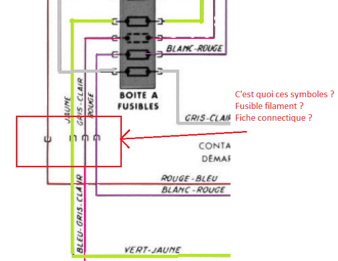

Ensuite petite question, ce symbole sur schéma électrique, c'est quoi ?

Bonjour Someca45TP
Pour le symbole du schéma regarde sur ton tracteur et suis les fils tu trouveras la solution.

Ok gilcop77, bon en traçant un peu les fils, y'a une sorte de "T" (en forme de rond), qui va du démarreur au :
- 1/ Tableau de bord
- 2/ Résistance de préchauffage
Je pense, c'est le +, mais même pas sûr, c'est peut être la masse (à vérifier).
Donc, je pensais que les petits symboles sur le schéma électrique étaient des sortes de "fiches connectiques" mais non, j'en sais pas plus.

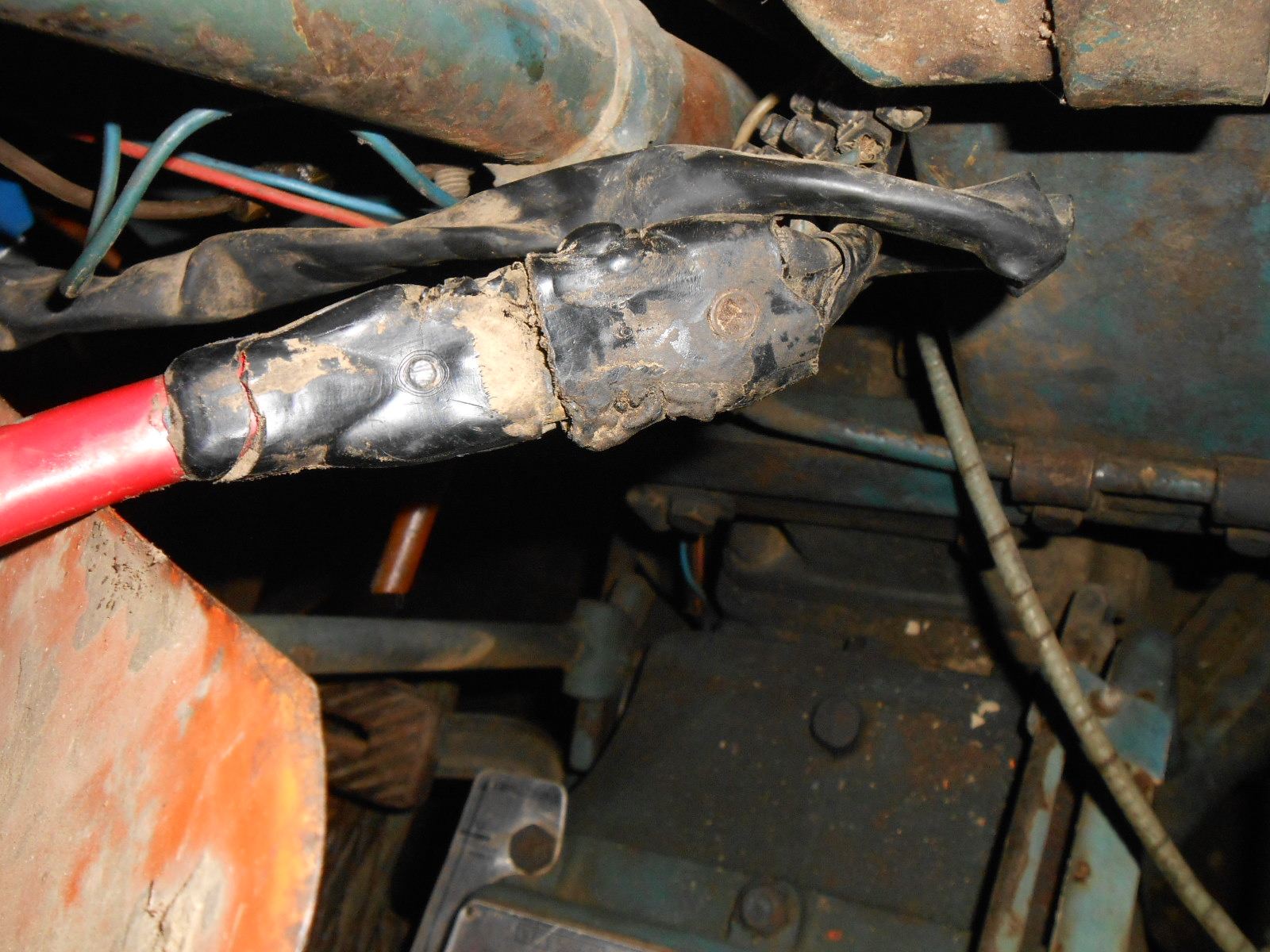

A part ça, qui pourrait peut être être une fiche :
J'ai pas trop forcé, mais elle semble légèrement fondue, et pas réussi à la déconnecter.

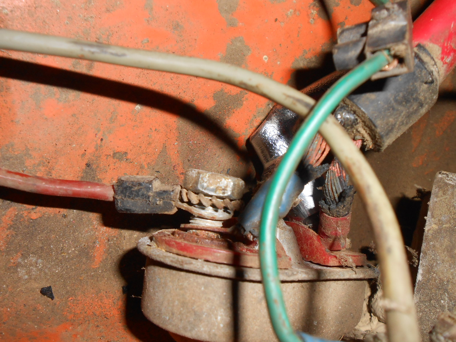

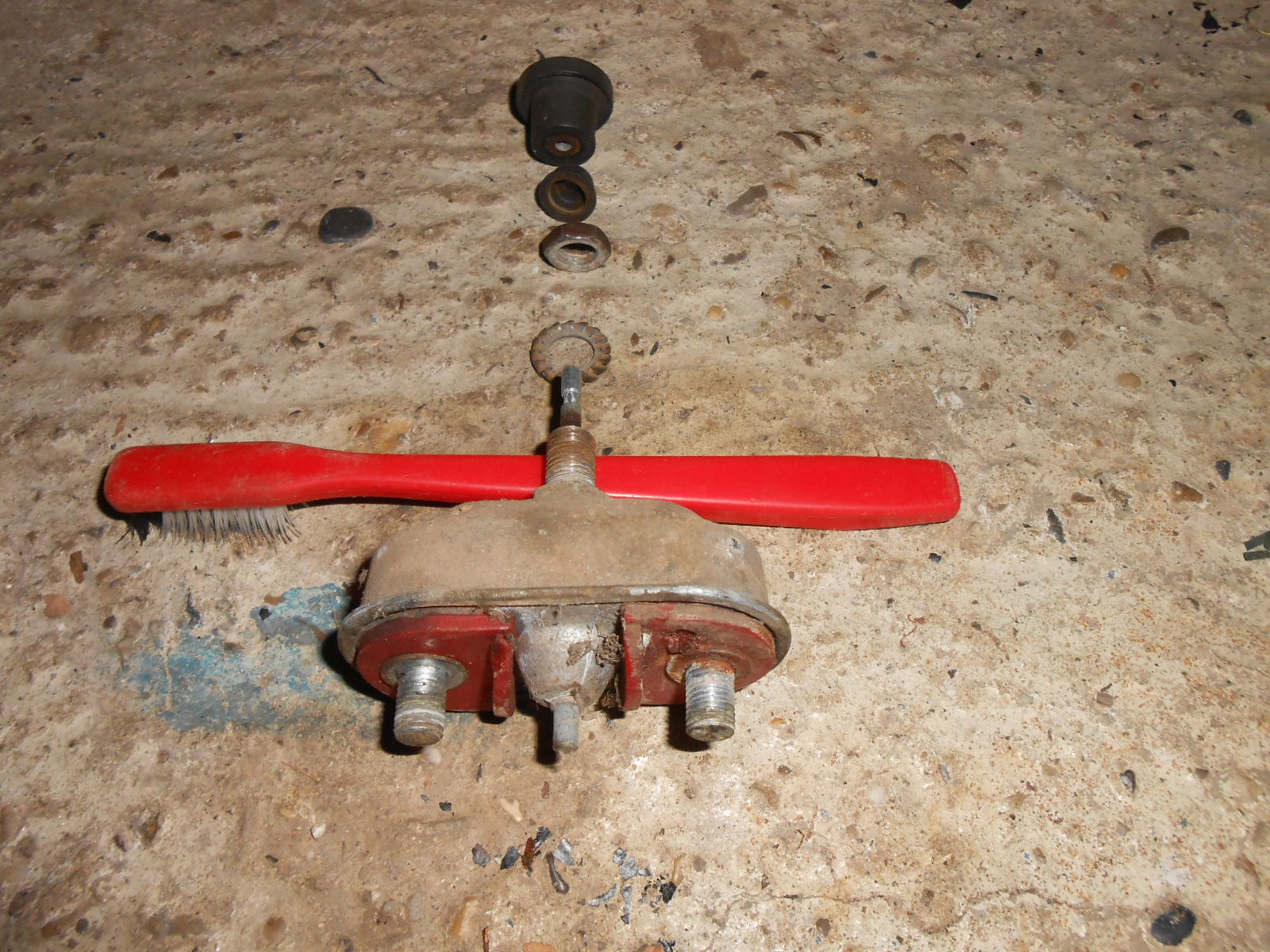

Ça, c'est l'arrière du bouton tirette de préchauffage : 2 "+" venant du "+" démarreur, et un pont pour prolonger le "+". Une sorte de coupe-circuit quoi ? (lol).
Je sais pas, si le gros "+" qui arrive en bout dénudé, si faut mieux isoler. Je vais sûrement essayer d'isoler un peu mieux.

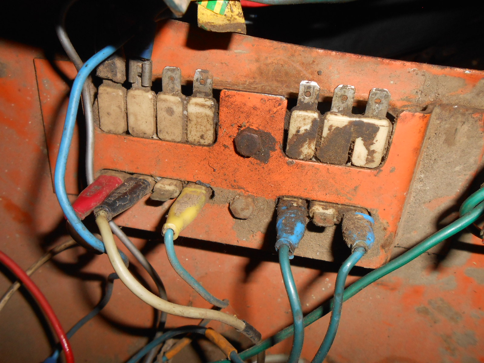

L'arrière de la boîte à fusible : comme l'impression qui manque des fils, des connexions...
J'ai pas étudié le circuit à fond, mais quasi rien ne repart... même du mal à comprendre, comment les diodes (rouges et blanches) et le bouton démarreur fonctionne... Mais apparemment les fusibles servent qu'au phares, prises arrières etc ! Et tu m'étonnes qu'ils s'allument pas !

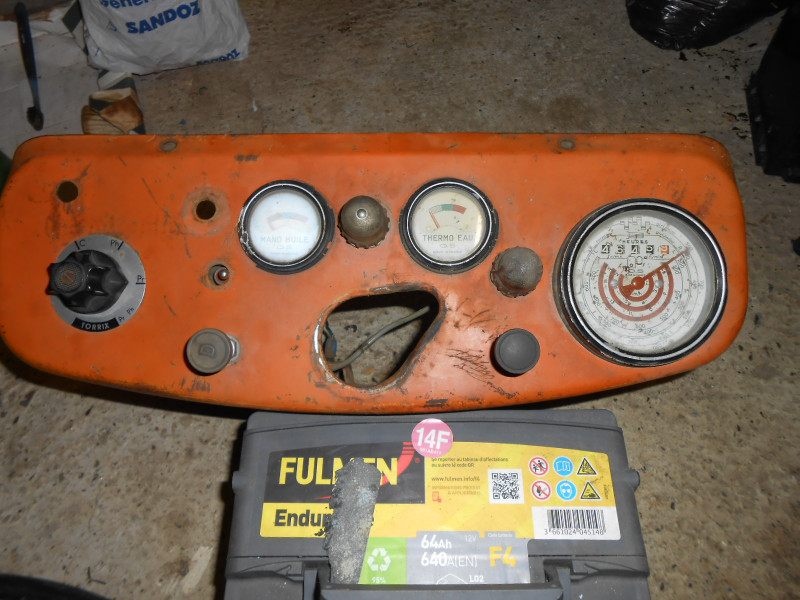

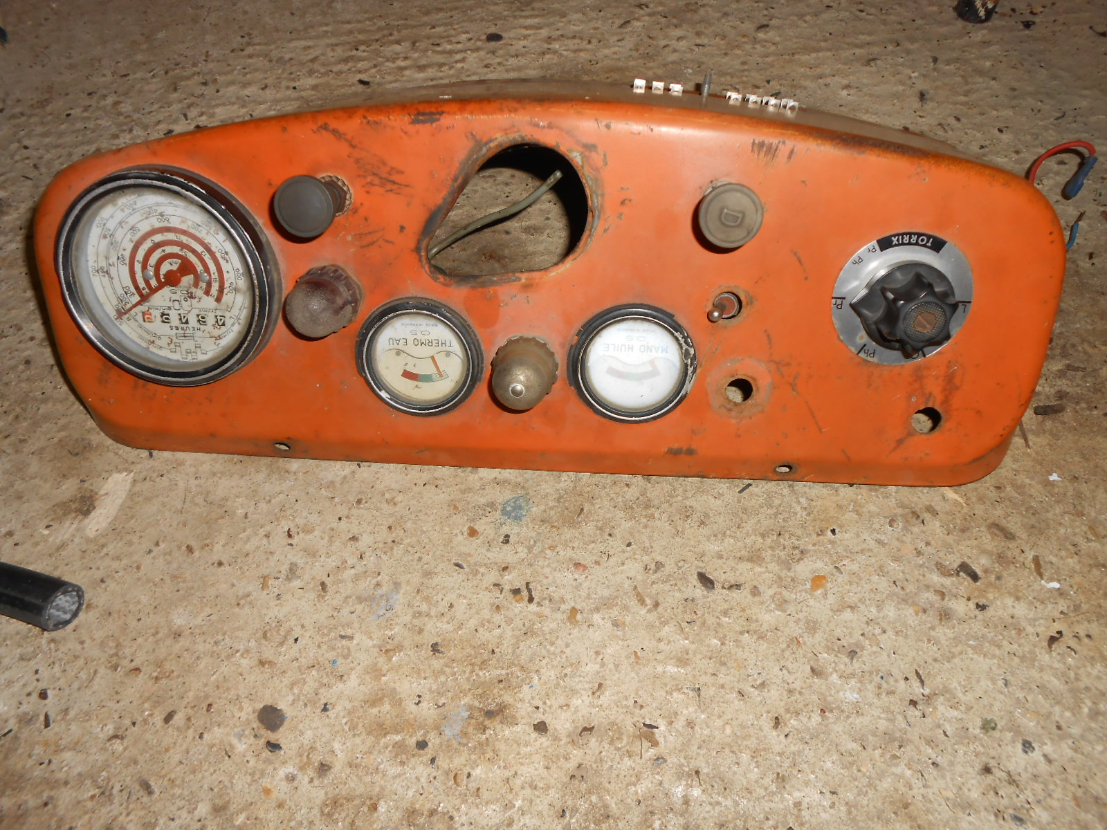

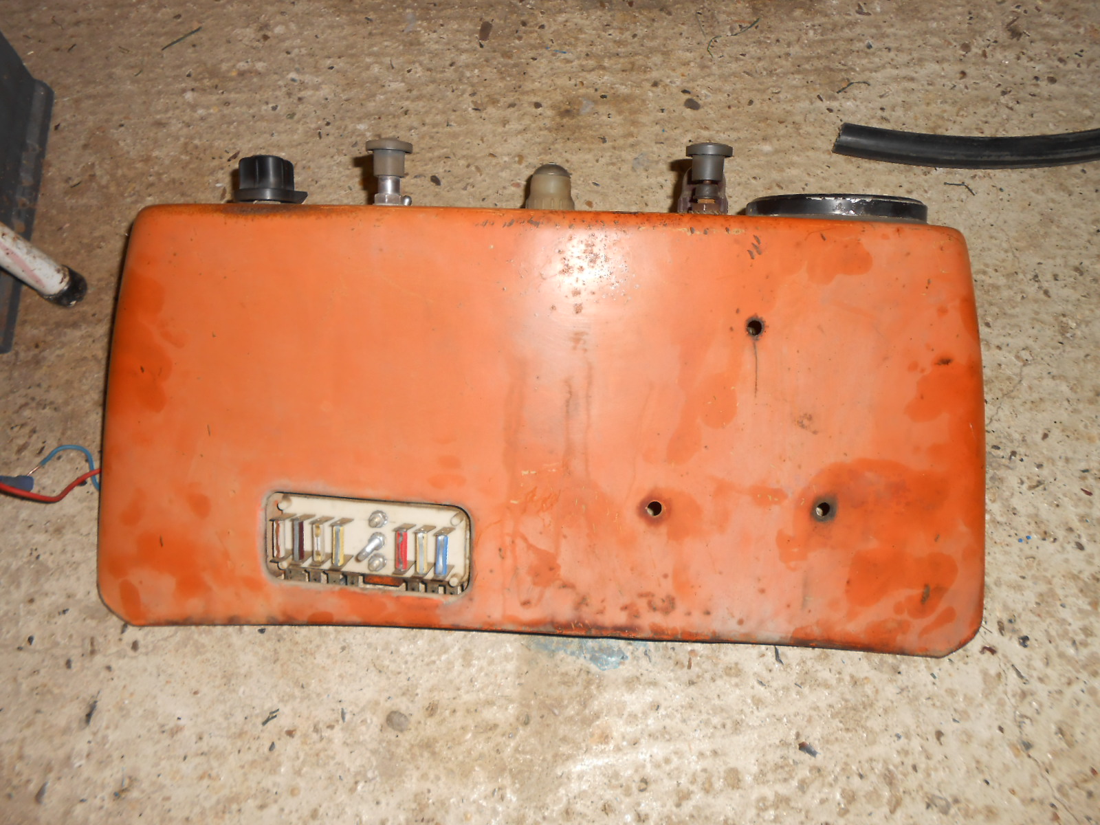

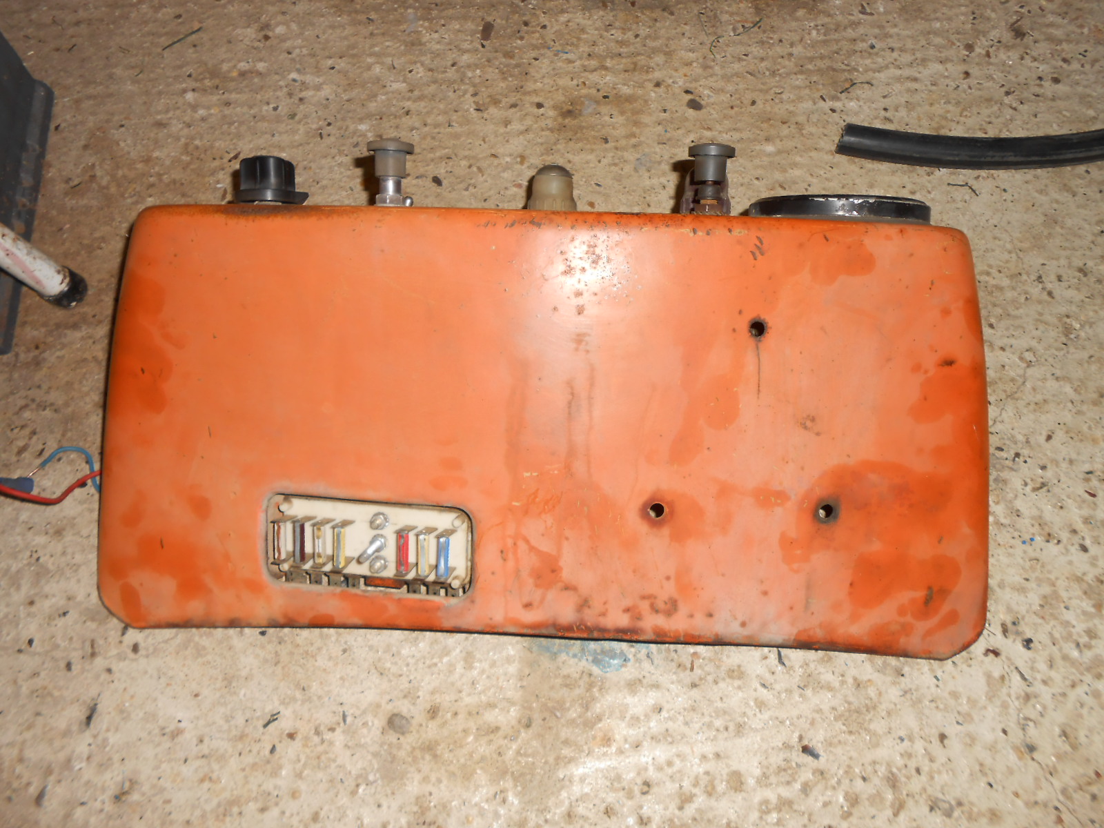

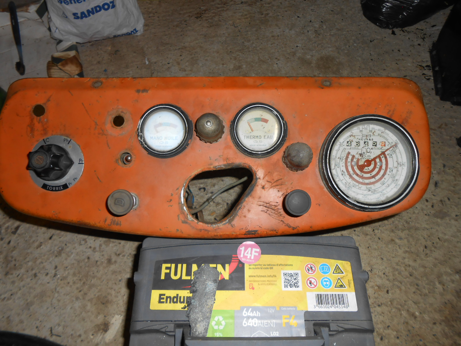

J'ai ensuite fini par réussir à démonter le Tableau de Bord. Et là, je vais pouvoir tout vérifier, et comprendre.
Je me demande même, si tant que j'y suis, je ne devrais pas poncer, et repeindre...
En Vert Fluo, bonne idée non ? Non, je plaisante :hehe:
Ensuite, le bouton tirette, je vais le nettoyer, vérifier.
Voilà, j'avance doucement, pas à pas, mais je veux mon tracteur soit nickel, sécure, et bien apprendre.
