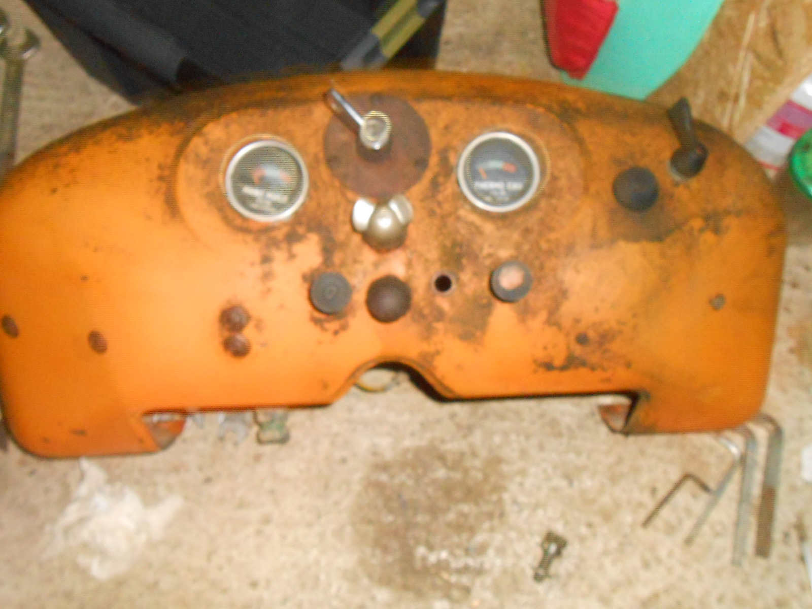

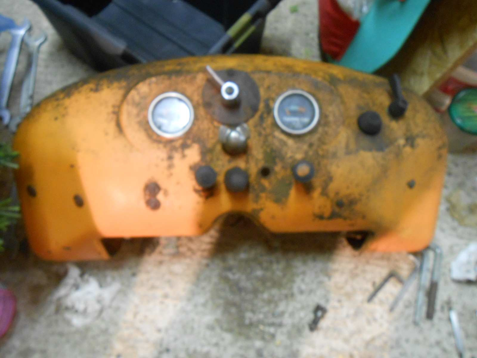

Re: Enfin mon Someca 45TP !!
Sinon,
Voici, le tableau de Bord du Someca 45 TP.
J'ai testé comme dit mes nettoyants dégraissants, et ça va pas mal :
J'ai nettoyé sur la partie gauche, et bas-droite du TdB !
