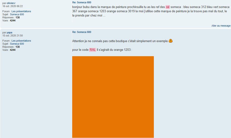

on recherche de la peinture orange someca qui se mettait sur le 800 de l'époque...
qqu'un a une idée?
j'ai trouvé plusieurs N° de couleur
orange somca 367
le 1203
le 3019.....
et celui là?

Salut, ici tu as un nuancier qui fait référence au 1203 et au 3019 la:
https://www.armor-chimie.fr/-Le-Nuancier-.html
Je trouve le 2009 un peu trop vif!

on va prendre le LA3009 en orange, on a fait le 780 avec et le R431.
le bleu , on arrive pas à trouver le bon...
Messages : 3690
x 216
Re: someca 800 de 1970
Tu veux dire 3019 LA.
Pour le bleu: 312
