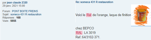

on recherche de la peinture orange someca qui se mettait sur le 800 de l'époque...
qqu'un a une idée?
j'ai trouvé plusieurs N° de couleur
orange somca 367
le 1203
le 3019.....

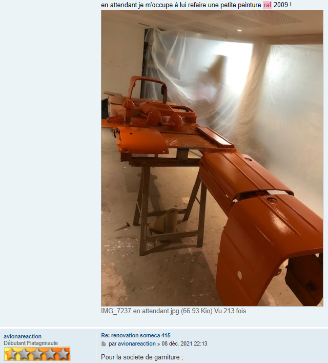

Salut, ici tu as un nuancier qui fait référence au 1203 et au 3019 la:
https://www.armor-chimie.fr/-Le-Nuancier-.html
Je trouve le 2009 un peu trop vif!

on va prendre le LA3009 en orange, on a fait le 780 avec et le R431.
le bleu , on arrive pas à trouver le bon...
Re: someca 800 de 1970
Posté : 01 mars 2023 15:56
Tu veux dire 3019 LA.
Pour le bleu: 312

question peinture refection...
au lieu de tout repeindre, ce qui est difficile de remettre à l'original,
on a décidé de refaire partiellement les zones moches, moteur et carrosserie...
ce tracteur a déjà été repeint, on a plusieurs nuances..
on va refaire les zones partielles au pinceau..
puis, on voudrait passer du vernis de protection sur l'ensemble, ou bien du rustol..
entre le vernis et le rustol en finition, que choisir?
ceux qui retapent de cette façon, comment il font?
