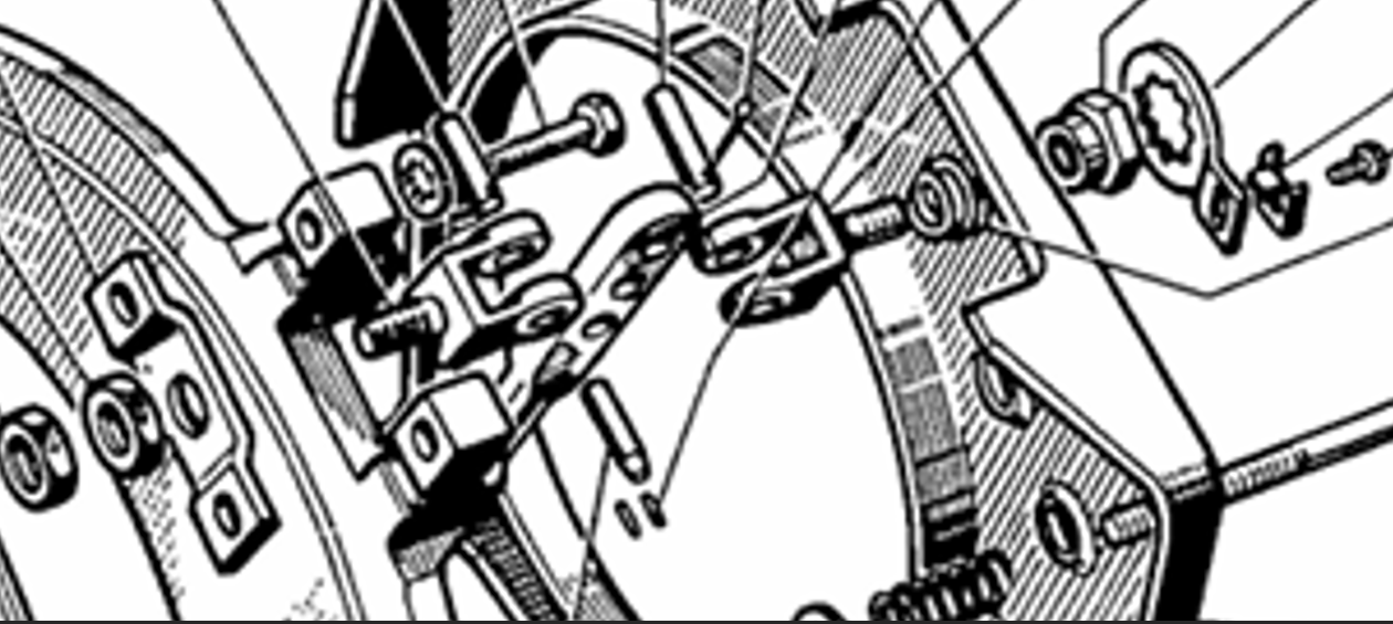

Peut-être régler les doigts par la trappe!
Messages : 10314
Re: Someca 670
OUI les doigts se règlent par la trappe et tu peux aussi savoir quel montage

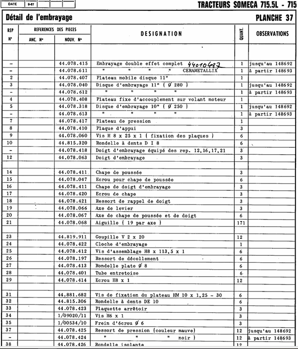

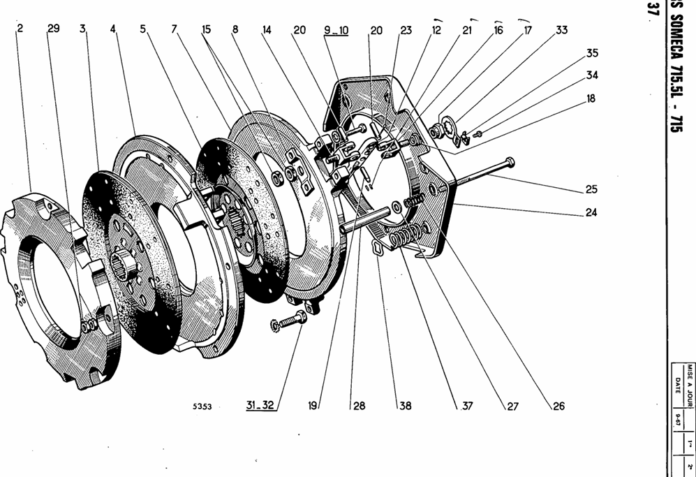

Pour infos l'embrayage du 715:
Embrayage 715- descriptif_ 2024-02-17 154944.png (198.95 Kio) Vu 5031 fois
donc écrou et contre-écrou 15(à gauche) pour la pdf . (29 pour l'avancement).
