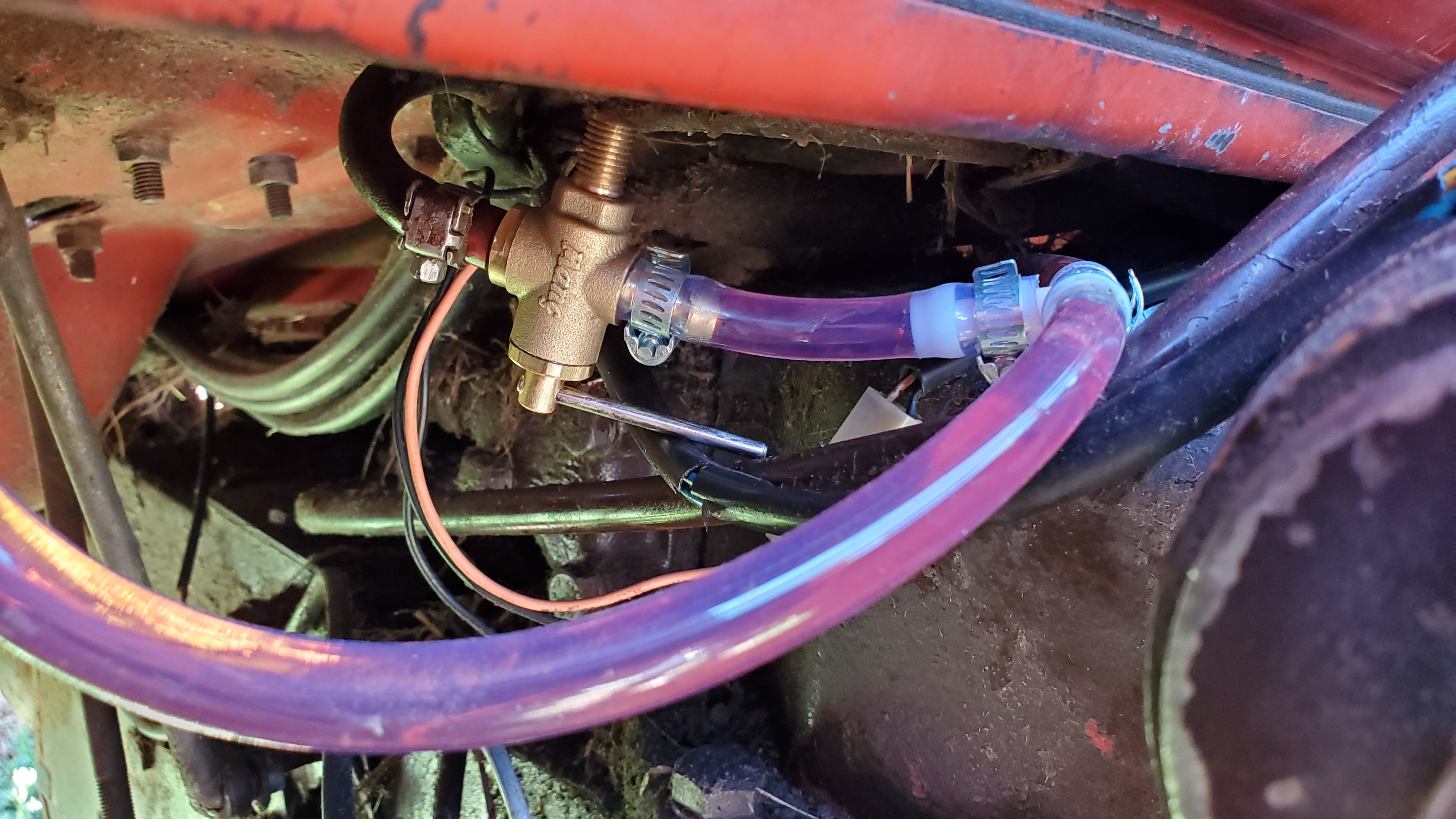

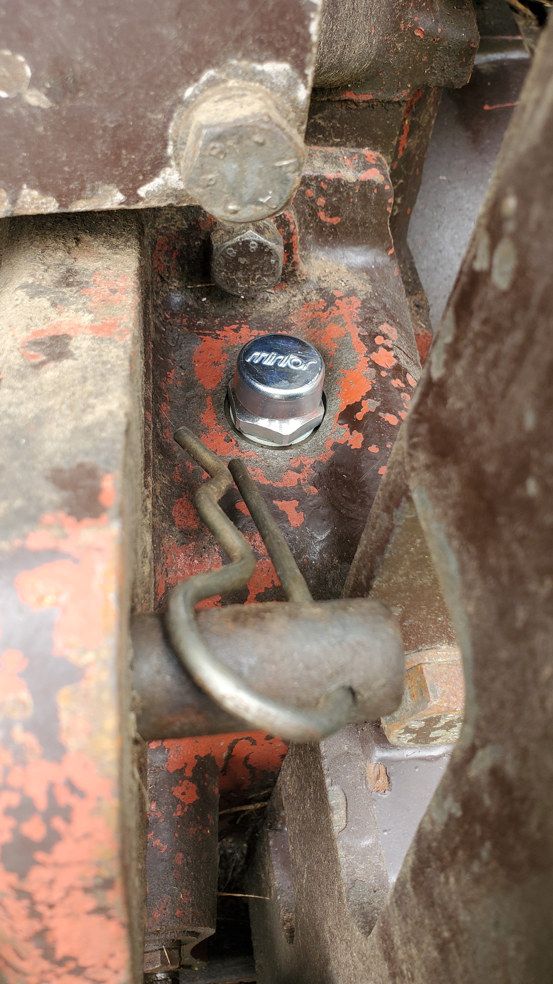

Au passage, le reniflard M22 mis à la place de la jauge. Le réservoir a été démonté et nettoyé (acétone + une grosse poignée d'écrous) et j'ai juste foutu un té et un robinet simple à la suite (faut que je fixe ça). Je vais surement essayer de rattraper le robinet d'origine, ça semble jouable.

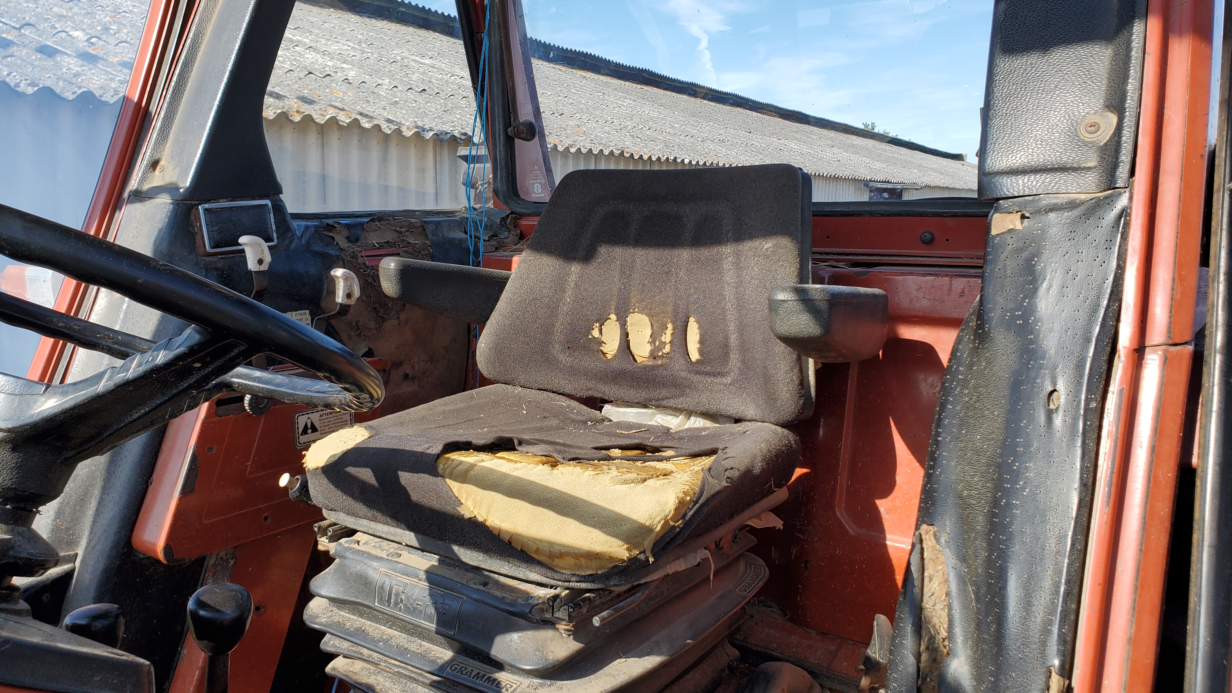

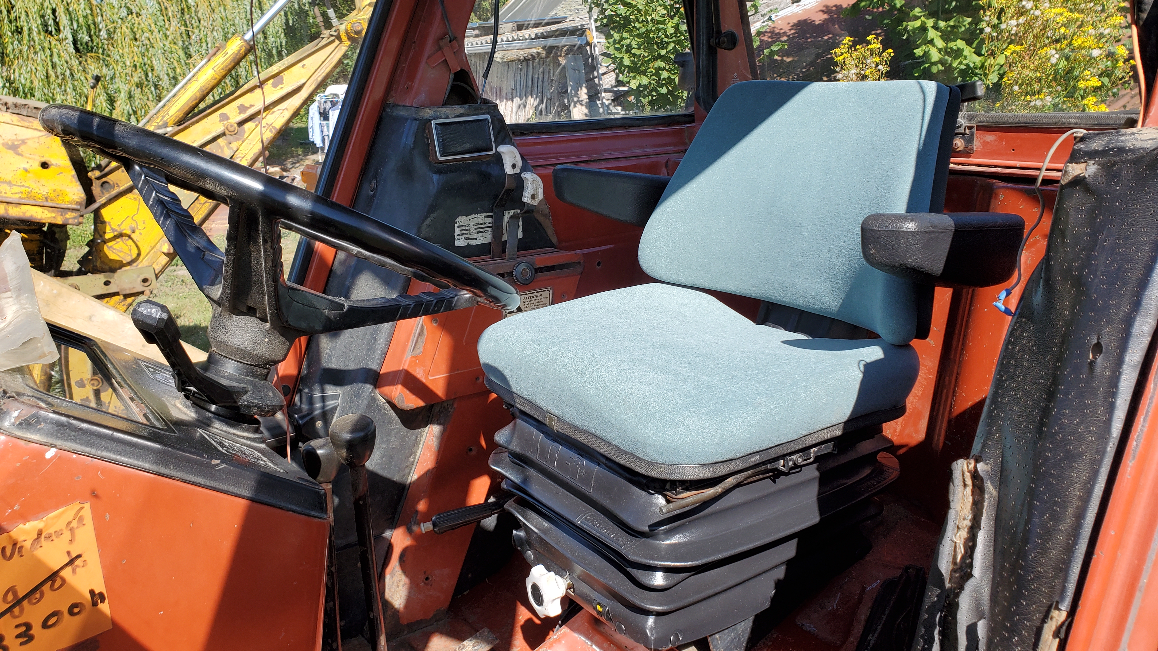

Et enfin le siège rénové et remonté (et le avant :mrgreen: ). J'ai pas changé la mousse, ça ira comme ça. Juste changé le tissus + un coup de Polytrol sur les plastiques.

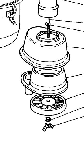

J'ai une petite question sur le préfiltre à air. Sur le mien c'est un cyclonique, autant c'est marrant comme principe, autant je me pose la question de l'efficacité par rapport à un (pré) filtrage classique ?
(en fait j'ai moyennement confiance dans l'efficacité de la "tétine" caoutchouc sensée servir de clapet. En tout cas lorsqu'elle vieilli. D'autant plus que sur l'éclaté de pièce elle n'apparait même pas).
C'est ultra simple de mettre un pré-filtre à base de ouate à la place, vous en pensez quoi ?
