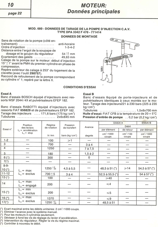

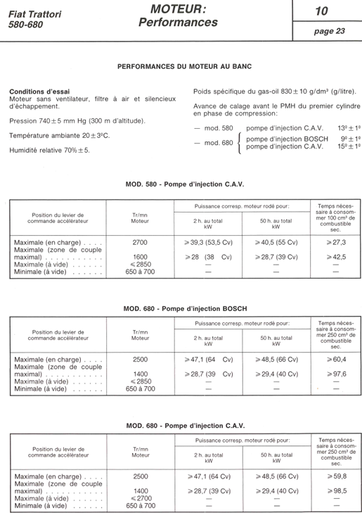

Bonjour , une précision: pour le régulateur il faut le ressort position 1- c.

Ok je vais jeter un œil à sa position.
Tiens bah j'étais passé à côté, en fait on voit sur la deuxième capture que le régime de ralenti doit être entre 650 et 700 tr/mn. Donc ce serait ok.

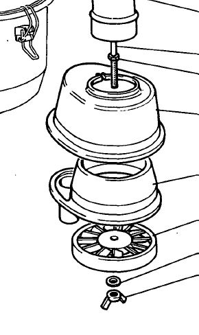

J'ai une petite question sur le préfiltre à air. Sur le mien c'est un cyclonique, autant c'est marrant comme principe, autant je me pose la question de l'efficacité par rapport à un (pré) filtrage classique ?
(en fait j'ai moyennement confiance dans l'efficacité de la "tétine" caoutchouc sensée servir de clapet. En tout cas lorsqu'elle vieilli. D'autant plus que sur l'éclaté de pièce elle n'apparait même pas).
C'est ultra simple de mettre un pré-filtre à base de ouate à la place, vous en pensez quoi ?
